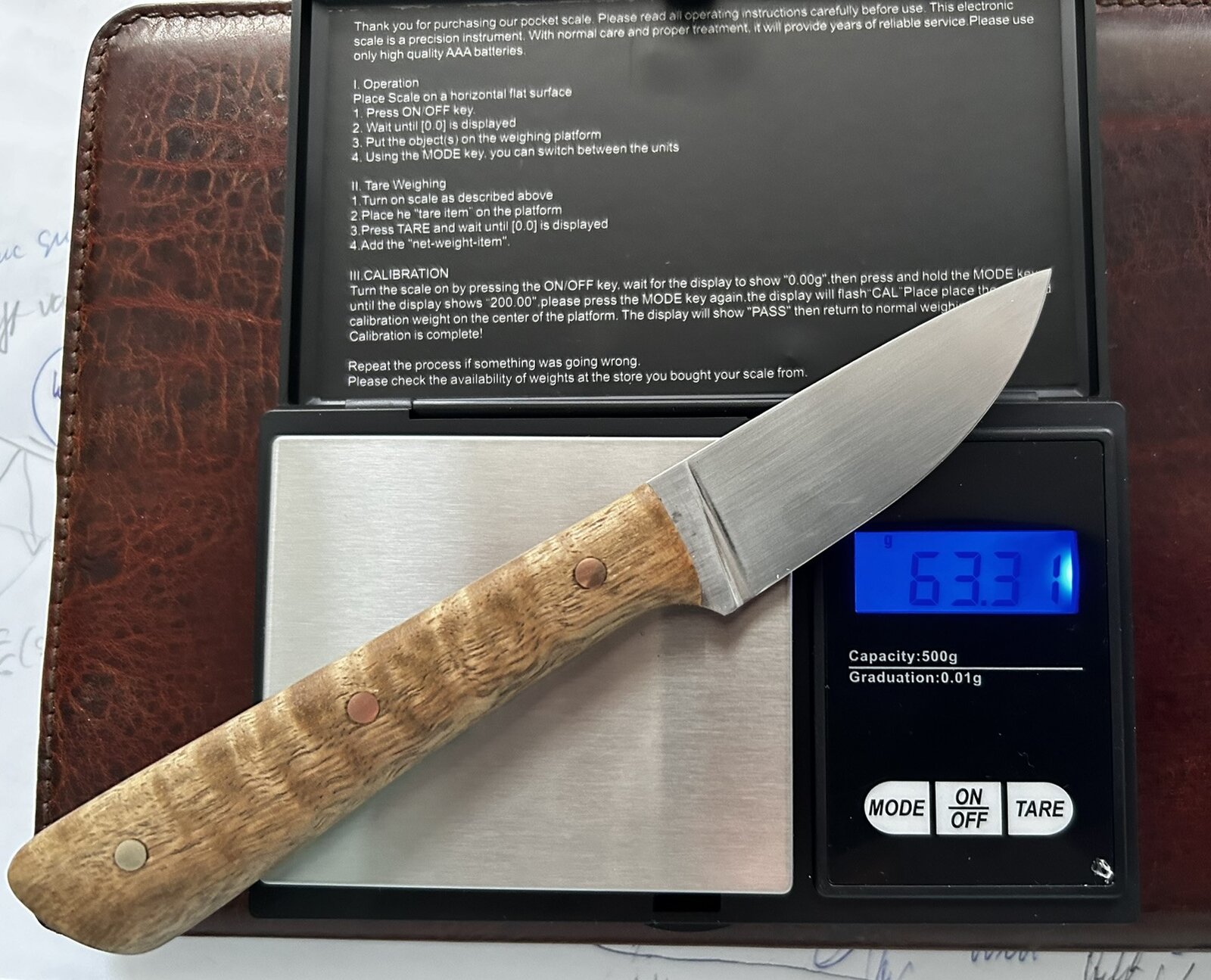

Es ist wieder einmal ein Messer von Taperedtang bei mir gelandet, ein richtig schönes kleines Teil mit einer Klingenlänge von etwa 6,5 cm bei einer Gesamtlänge von 16 cm.
Im Zuge der Kooperation zwischen Moridin, xtorsten, Taperedtang und mir bin ich um einige schöne Messer reicher geworden, und dieses neue ist einfach cute!
Matthias hat tolle Werkstoffe verwendet, Marri (oder auch Red Gum) Holz aus Australien für die Griffschalen, Bronze für die Nieten, und der Stahl ist 1.2695 (das ist eine Sondergüte von Lohmann Stahl) mit (Richtanalyse)

Das Messer hat eine Härte von 65 HRC und ist im Sekundärhärtemaximum angelassen.
Ein außergewöhnliches Messer (außergewöhnliches Holz, außergewöhnlicher Stahl, außergewöhnliche Härte, ja ja, ich schwärme...).
Dazu eine kleine Scheide, die nur die Klinge bedeckt, so dass das Messer absolut Jacken- und Hosentaschentauglich ist.
Das Messer wiegt etwas über 63 g, mit Scheide 13 g mehr.
Und das schön geriegelte und gewellt gemaserte Holz fasst sich phantastisch an
