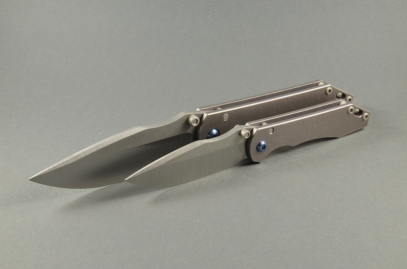

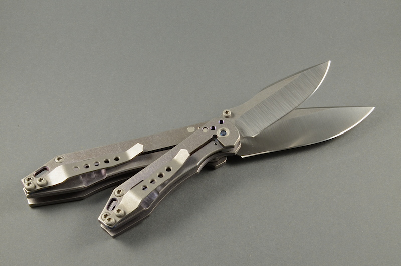

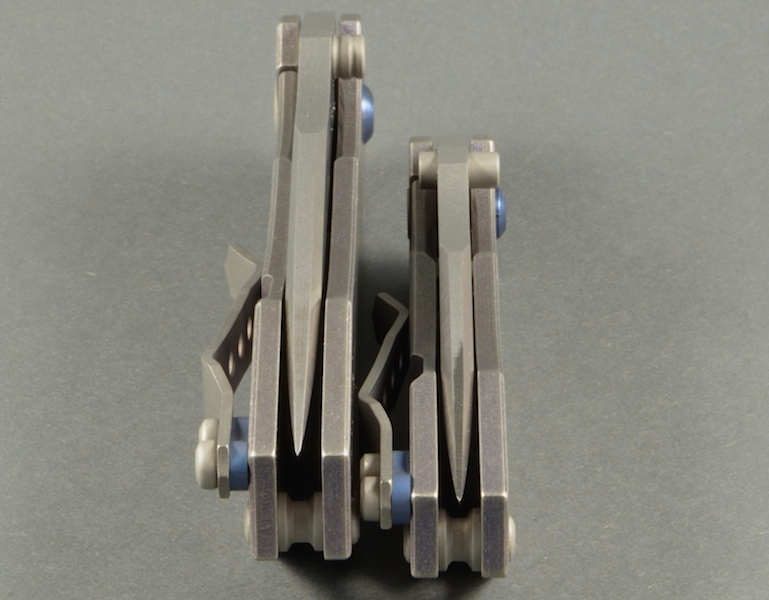

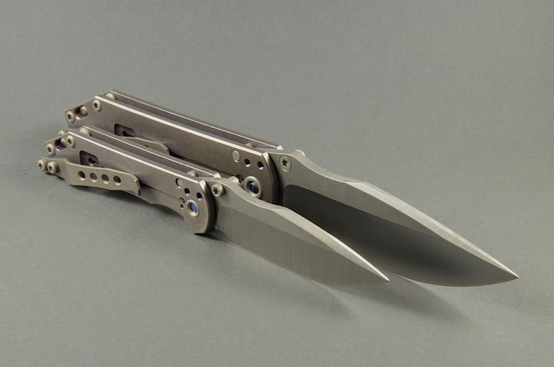

Trotzdem, die Verwandschaft der beiden ist unübersehbar:
Stonewashfinish (jetzt ganz neu bei Haslauer Knives:p), Achsschrauben aus Titan, böser Clip.
Die beiden sind übrigens noch zu haben.

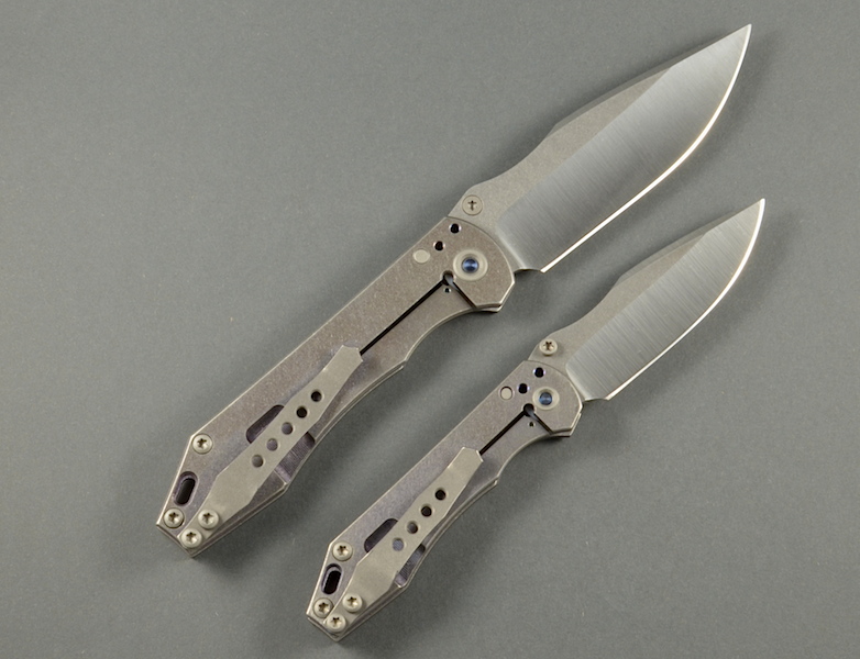

Specs:
SBH Mini:
Stahl: Böhler M390 @ 62°HRC
Klingenstärke: 3,73mm
Gesamtlänge: 168mm
Klingenlänge: 76mm
Gewicht: 79g
SBH:
Stahl: Böhler N690 @ 60°HRC
Klingenstärke: 4,06mm
Gesamtlänge: 215mm
Klingenlänge: 97mm
Gewicht: 131g

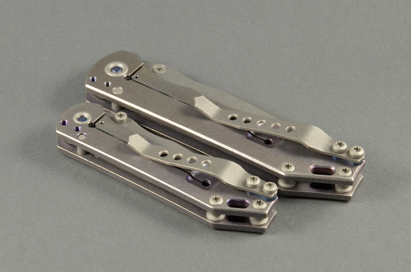

Das Finish vom Titan wollte ich eine Spur dunkler haben. Darum habe ich die Platinen zuerst fein überschliffen, sie mit einem dunklen Purple anodisiert, und erst danach in den Stonewasher geschmissen. Leider sieht man die Oxydschicht noch im Lanyardhole und in den anderen Durchbrüchen. So ganz zufrieden bin ich also noch nicht, vielleicht experimentiere ich auch noch mit einer gestrahlten Oberfläche.
Da gibt es definitiv noch Optimierungspotential. Irgendwann werde ich sicher auch die berühmte Methode mit dem OxiClean ausprobieren.
Kommentare? Fragen? Wünsche? Her damit! :steirer:
