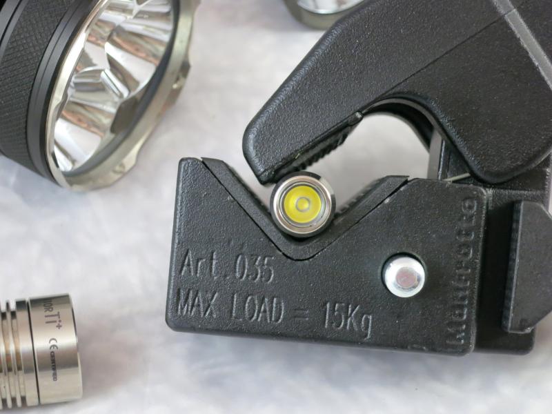

Ursprünglich als universelle und robuste Befestigungsklammer in der PA und Veranstaltungstechnik gedacht, ist diese auch ideal dafür geeignet um Taschenlampen der verschiedensten Formen und Größen auf einem Stativ oder ähnlichem zu befestigen.
Der Hersteller gibt bei einem Eigengewicht von ca. 400g eine Tragfähigkeit von 15kg an was für die meisten Taschenlampen ausreichend sein sollte ;) Hergestellt aus Aluguß verfügt sie an den Backen der Klemme über Kunststoff Einlagen die empfindliches Spanngut schützen.

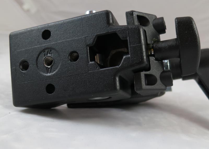

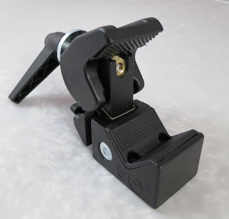

An der Unterseite stehen diverse Befestigungsmöglichkeiten zu Verfügung:
attachment.php
Ein hexagonaler 5/8” Sockel, 1/4” Gewinde, 2 x M5 Gewinde sowie 2 Bohrungen mit denen die Klammer mit der Unterlage verschraubt werden kann. Sollte also für jeden was dabei sein.

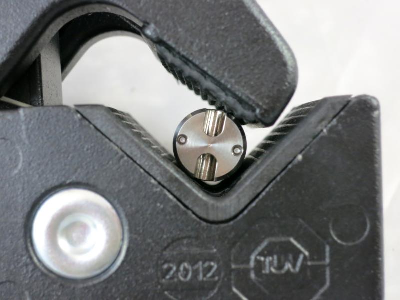

Den Spannbereich gibt der Hersteller mit 13mm…
attachment.php
…bis 55mm an.
attachment.php

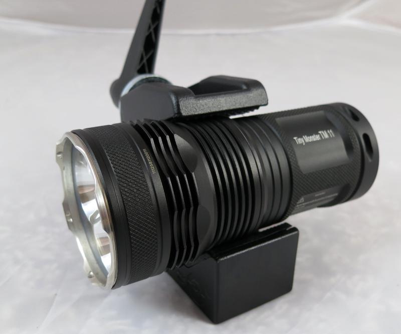

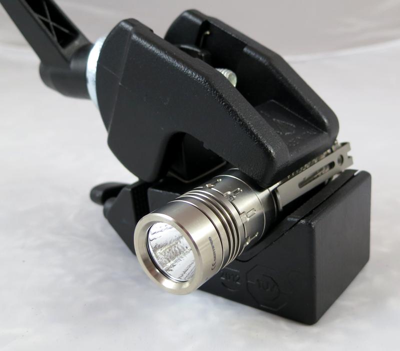

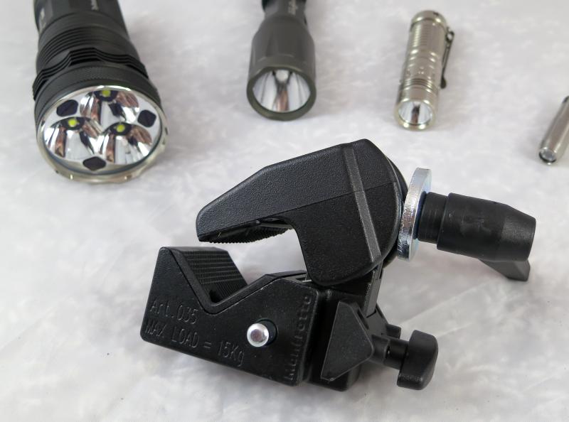

Anbei noch ein paar Bilder mit diversen Lampen:
Kleine...
attachment.php
attachment.php
Man sieht sehr schön wie der Kunststoff auch sehr kleine Lampen vor Berührungen mit dem Alu schützt.
Lampen mit Clip…
attachment.php
Und auch größere Kaliber…
attachment.php
Insgesamt ist die Superclamp sauber verarbeitet, robust dimensioniert und sehr flexibel einsetzbar.

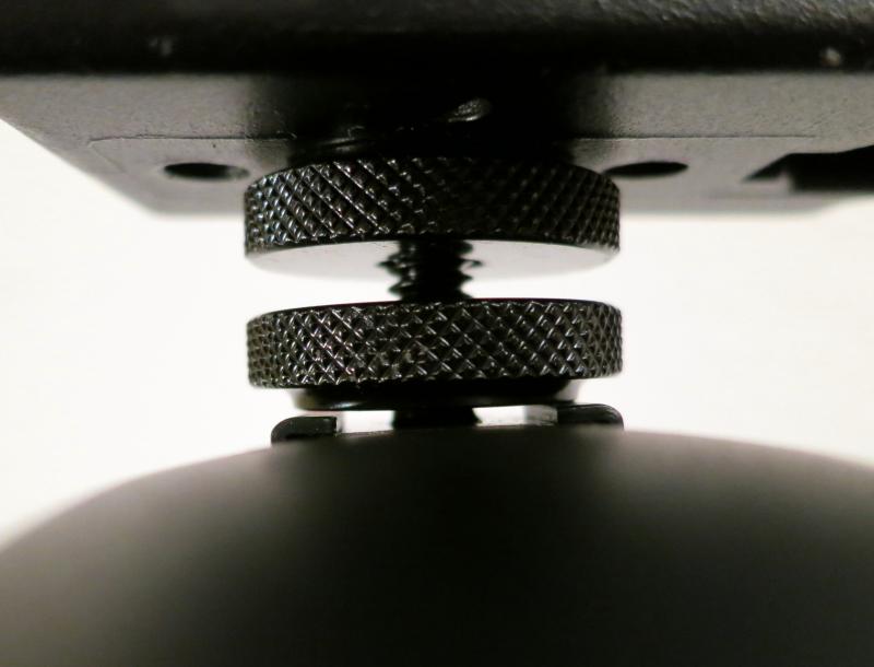

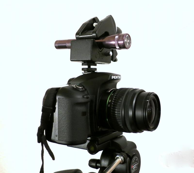

noch ein kurzes Feedback zu dem Blitzschuhadapter.
Der Aufbau ist schnell, passgenau und unkompliziert... eigentlich eine sehr gute Lösung.
attachment.php
Ausgerüstet mit einer MiniMag ergab sich jedoch schon eine deutliche Schiefstellung wie man am Blitzschuh erkennen kann.
attachment.php
Diese Adapter gibt es in den unterschiedlichsten Ausführungen, Größen und Konigurationen. Als z.B. mit einem zwischengeschalteten Kugelgelenk könnte der Aufbau soweit geneigt werden, dass der Schwerpunkt wieder innerhalb den Blitzschuhs liegt. Kommt das Gewicht gleichmäßig von oben sollte es das Kameragehäuse gut aufnehmen können.
Mir war der die Geschichte aber zu instabil und ich hatte Angst durch eine falsche Bewegung meine Kamera zu beschädigen. Variiert vielleicht auch von Kamera zu Kamera.
Ich werde wohl dabei bleiben und Kamera + Klemme auf einer Schiene nebeneinander montieren.

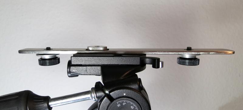

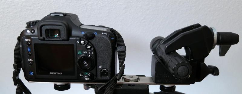

da mich AILL vor kurzem angesprochen hatte, ob und wie ich die Geschichte mit der Schiene letztendlich umgesetzt habe, anbei noch eine kleine Ergänzung.
Die Schiene wurde aus einem 4mm Stück V2A gefertigt das ich aus meiner Restekiste gefischt hatte. Die Idee war, die Kamera und die PowerClamp nebeneinander auf einem Stativ zu befestigen.
Also zuerst etwas gemessen und dann drei Löcher mit 6,5mm gebohrt (1/4" 20 Gang UNC Gewinde hat 6,35mm Aussendurchmesser). Die Schiene wurde in der Mitte mit einer Rändelmutter auf der Schnellwechselplatte des Stativs befestigt. Da die Schraube des Stativs relativ kurz ist wurde der Bereich etwas ausgefräst. Die Löcher links und rechts wurden ebenfalls etwas (zylindrisch) angesenkt damit die Schrauben mit kleinen O-Ringen gesichert werden konnten.
attachment.php
Die Schrauben waren etwas zu lang, weshalb dann links und rechts noch diese Alu-Distanzstücke zum Einsatz kamen. Sieht einfach besser aus als vier gestapelte Beilagscheiben. Das wars dann eigentlich auch schon.

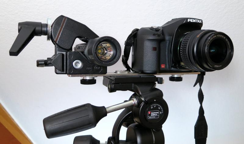

attachment.php
attachment.php
Funktioniert soweit auch ganz gut. Will man jedoch den Spill von einem sehr breit abstrahlenden Fluter einfangen wirds schwierig (zumindest mit meinem Objektiv). Da kommt man um ein zweites Stativ nicht umhin welches in einiger Entfernung vor der Kamera positioniert werden kann.
