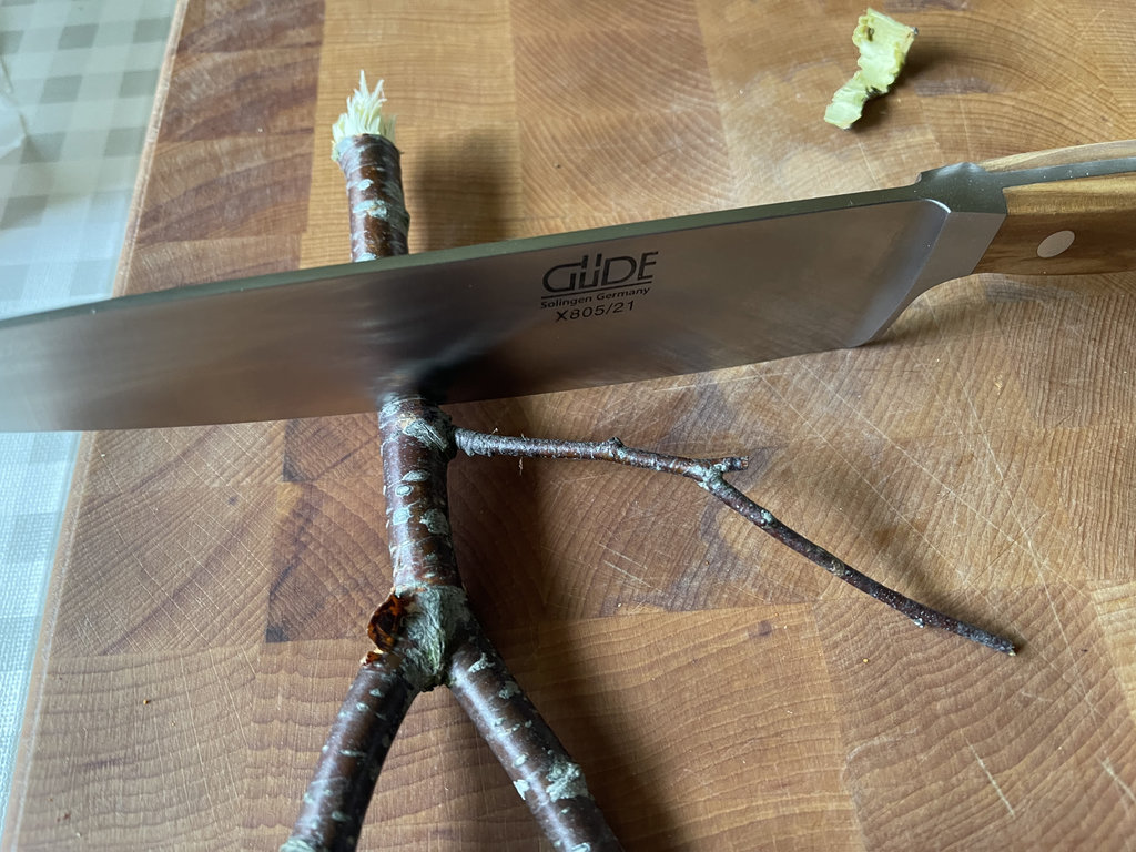

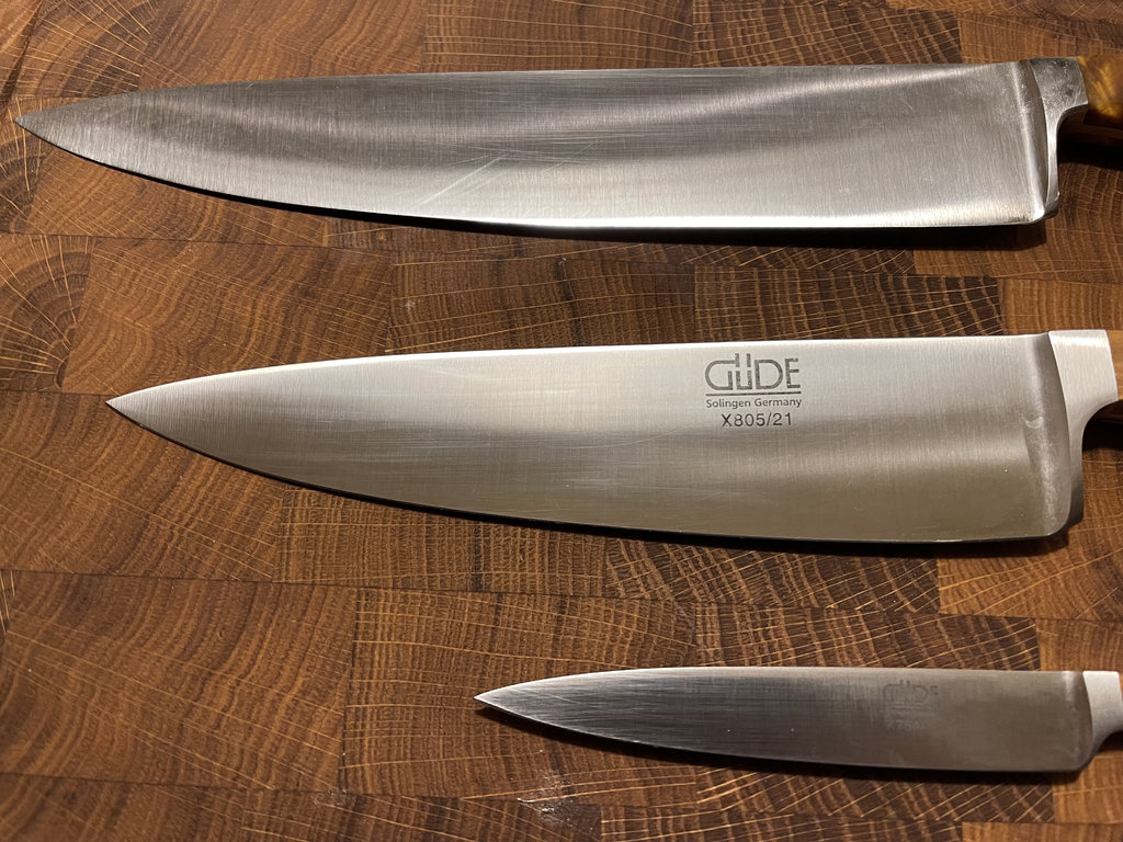

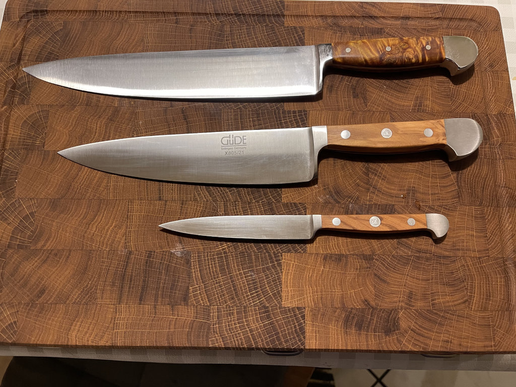

Moin
Mal abgesehen davon das ich noch so einige Messer mehr im Bestand habe......JAA ich mag Güde..
Diese Messer sind ab Werk fürs Grobe ausgelegt...und das besten Sinne....und das hat einen Haken.
Schneidfreude kommt da nicht auf....NULL
Das Obere hab ich ausdünnen lassen ( Griffschalen sind auch geändert )
Das bedeutet zwar Gewichtsverlust ...und man kann nicht mehr Holz hacken...aber hat man immer noch viel in der Hand mit
jetzt echter Schneidfreude..
Das 21er hab ich so gelassen...Hühnerknochen und co...kein Thema
