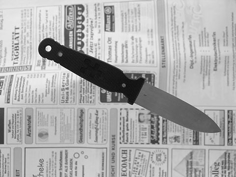

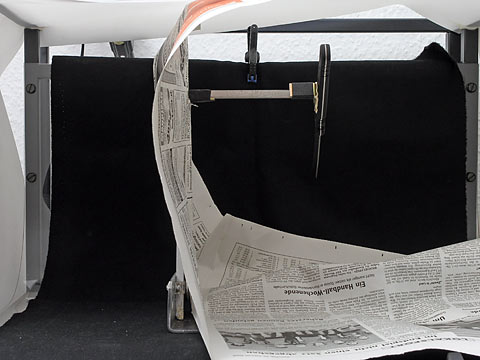

So erster Test, der fliegende Dolch. Nein, ist nicht ausgeschnitten, ist *eine* Aufnahme. Ergebnis, kauft ne DSLR, wenn ihr das machen wollt.
Beleuchtung über nen Studioblitz, Blende voll auf. Entfernung Messer-Hintergrund 13cm, Kamera wie immer ne C8080 mit 2/3 Chip, Brennweite 7.1mm (also max. Weitwinkel).
Ergebnis: Funktioniert nicht wirklich. Zumindest nicht bei mir, weil mir der Platz fehlt ;) Das Messer muss noch deutlich weiter weg. Ich bin jetzt zu faul, über Zerstreungskreisdurchmesser zu sinnieren, wer rechnen will, kann sich hier: http://www.erik-krause.de/schaerfe.htm austoben. Aber so pi mal Daumen 30cm Entfernung wird man Minimum zum Hintergrund brauchen.
Wer will, kann ja ein bisserl rumprobieren. Wies grundsätzlich gehen kann, sieht man in Bild zwei. Wenn man direkt von vorne fotografiert, sieht man auch den Ständer nicht.
