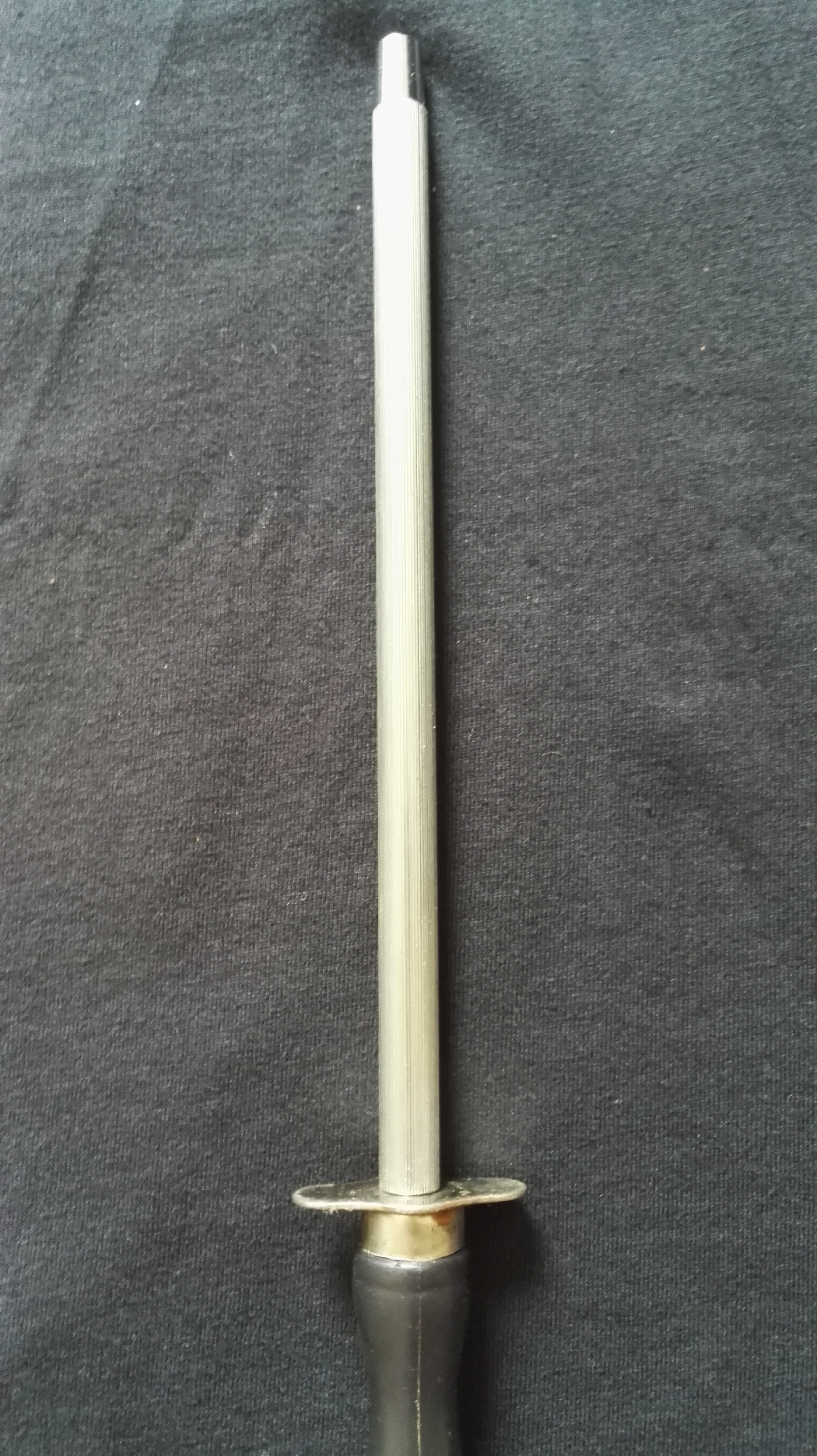

So sieht der Stab aus. Ich hoffe man kann es gut erkennen.
Das ist dann wohl ein einfacher geriffelter Wetzstahl, so wie es aussieht aber ohne Beschichtung.
Damit kriegst Du ein stumpfes Messer definitiv nicht scharf, weil er wenn überhaupt nur in winzigen Mengen Material abträgt.
So einen Stahl kannst Du verwenden, um ein grundsätzlich scharf ausgeschliffenes Messer aus geeignetem, nicht zu hartem Stahl (normale Solinger Massenstähle oder Kohlenstoffstähle) durch das Aufrichten der Schneide scharf zu halten.
Dieser Stahl ist aber ungeeignet, wenn Du ein richtig stumpfes Messer schärfen willst.

Zurück zum eigentlichen Thema: Der abgebildete Wetzstahl ist schon für einen AUS-8, erst recht für 440 C ungeeignet, damit verrundest du höchstens die Schneiden.
Die meisten Menschen (incl. Köche), die ich mit einem solchen Wetzstahl habe arbeiten sehen, benutzten ihn auch falsch: Wenn sich bei einem Standard-Küchenmesser die Schneide umgelegt hat, arbeiten sie mit dem Ding gegen die Schneide (statt von der Schneide weg, um den Grat aufzurichten) und machen die Klinge nach und nach rund, sodass die dann richtig geschliffen werden muss.
