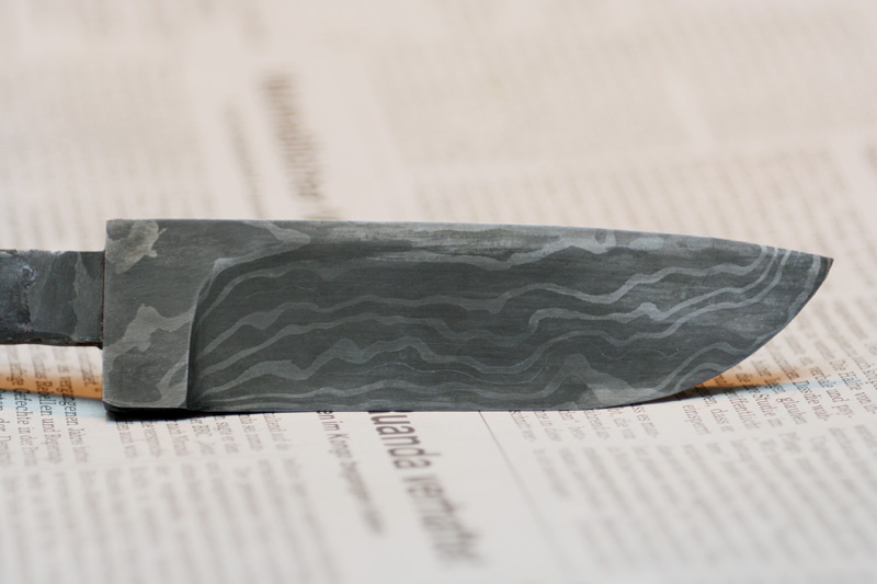

ich haben nun einen zweiten Versuch gestartet. Wieder in meinem Elektroofen. Verändert habe ich dabei:
-1.2767 gegen 75Ni8 getauscht.
-Paket nur hinten und vorne verschweißt, nicht zusätzlich seitlich damit Borax hinkommt.
-4 Stunden vorgeheizt, damit ich auf 1150 Grad komme.
Beim Schweißen stellte ich gestern fest, der 75Ni8 klebt richtig im Vergleich zu 1.2767.
Da ich das Ergebnis schnell sehen wollte habe ich mit der Lagenzahl gespart. Es waren glaube ich 7 Lagen, die ich zweimal einfach durchmeiselte und wieder zusammenklappte.
Es hat geklappt! Danke für Eure Tipps.
Mit dem Bild will ich keine schöne Klinge zeigen, nur dass es geklappt hat.
gruss
Karl

sieht lecker aus!!!! Ich mags, wenn man die einzelnen Lagen gut sehen kann!
Weiter so...
