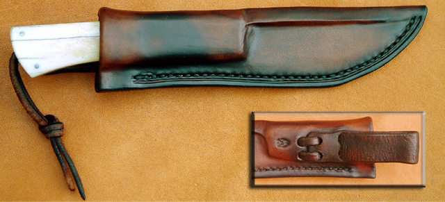

Im Urlaub habe ich mal wieder etwas mit Leder gebastelt. Das ist dabei rausgekommen:
Für ein Messer von Heiko Häss aus 2,5mm Blankleder
Für ein Messer von Daniel Boll aus 2,2mm Walkleder mit Spieß
Die Gürtelschlaufe der zweiten Scheide sieht heiß aus !
Wie wird die denn innen (?) weitergeführt? Sieht irgendwie nicht genäht aus...
Gruß Hocker
Die Befestigung der Schlaufe habe ich mir bei schwedischen Lederscheiden abgeschaut. Die Enden sind einfach in die Lederscheide gesteckt, also nicht vernäht oder anderweitig befestigt. Dazu wird die Schlaufe mit den beiden Streifen komplett durchnäßt, durch die entsprechenden Löcher gezogen und dann getrocknet. Hält bisher richtig gut. In Skandinavien wird diese Technik schon ziemlich lange angewendet, von daher gehe ich davon aus, dass sie sich bewährt hat.
