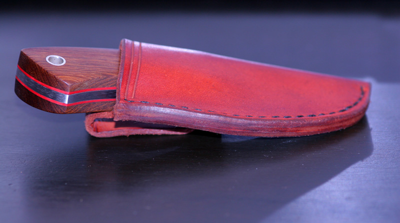

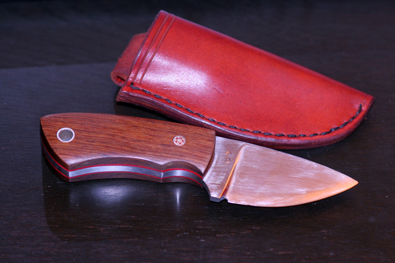

Das erste das ich hier vorstelle ist mein kleines EDC-Model aus 1.2519 geschmiedet. Länge über alles 150mm; Klingenlänge 60mm; Klingenhöhe 35mm; Klingenstärke 4mm auf null an der Spitze. Palisanderschalen mit roter Fiber unterlegt, Fangriemenrohr für Gebamsel und Mosaikpin. Die Schneide ist leicht ballig geschliffen.
Das Messer ist mit Scheide noch gerade klein genug um es diskret in der Hosentasche zu tragen

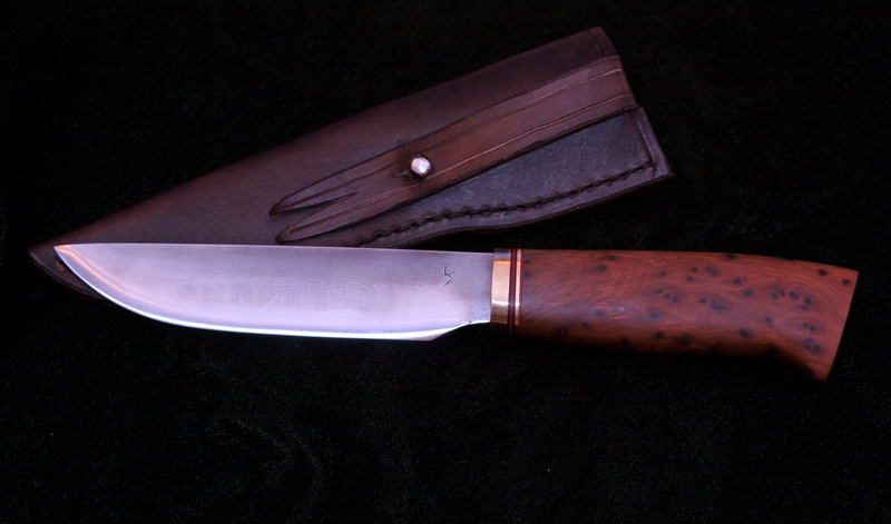

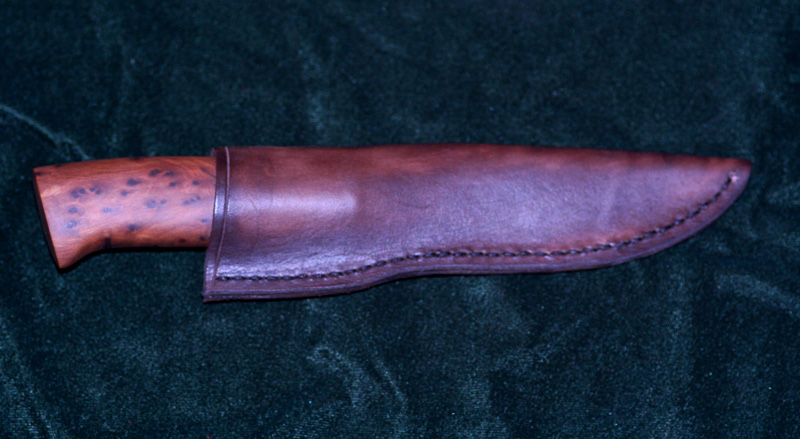

Nummer Zwei:
Gesammtlänge 240mm
Klinge aus Masame-Damast 1500 Lagen geschmiedet aus 1.2842 und Federstahl, Klingenlänge 130mm, maximale Klingenhöhe 27mm sich zur Spitze hin verjüngend, Klingenstärke 3,6mm auf 3mm -12mm vor der Spitze, ballig angeschliffen.
Griff aus Thuja, Zwinge ganz simpel aus Messing mit Fiberzwischenlagen.
Das Messer soll mich für zwei Wochen dort "oben" begleiten dann werde ich einem guten Freund in Finnland zum Geschenk machen.
