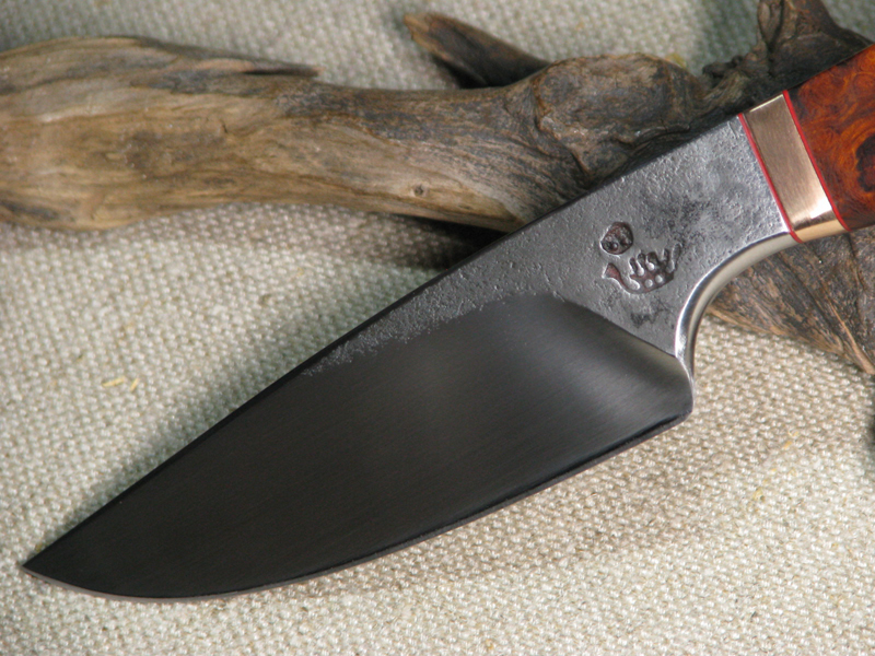

hier nun ein messer OHNE härtelinie oder so...
1.2510
geschmiedet
bronze, fiber
wüsteneisenholz
20cm total
davon 9,5cm scharf
6,0-1,5mm dick

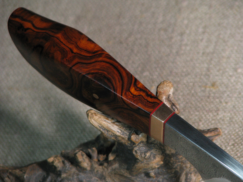

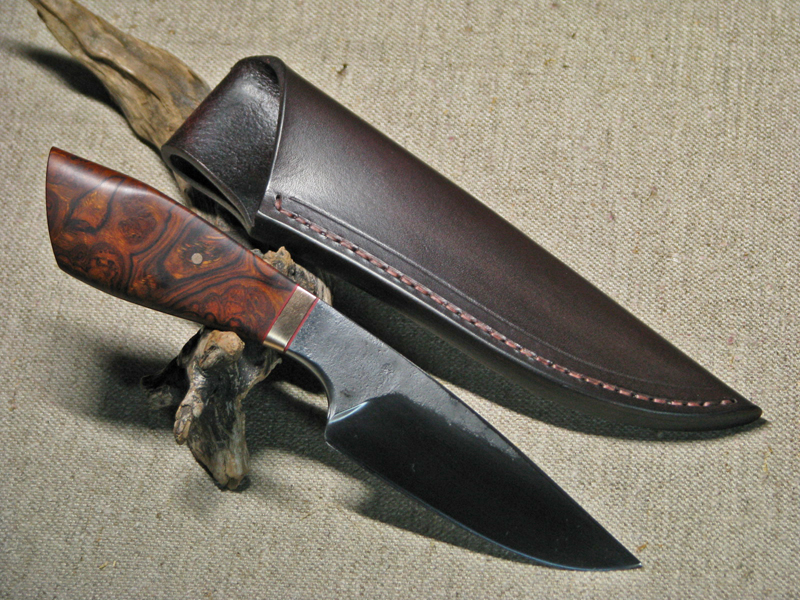

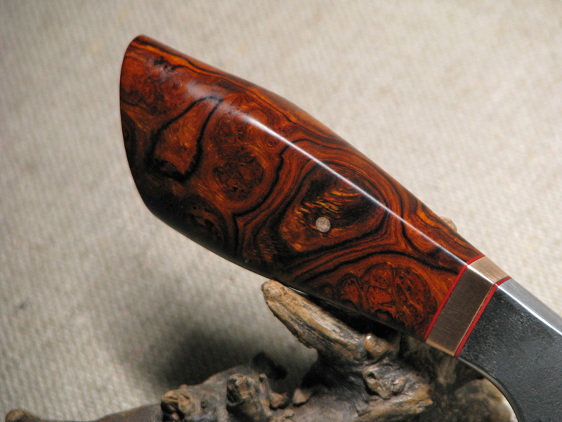

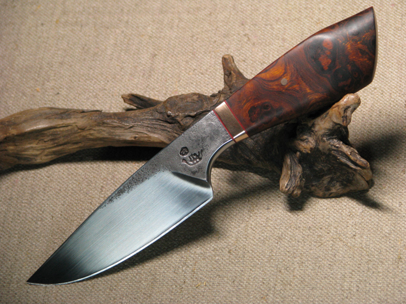

Hallo Gerhard
Schönes Messer mit ausgesucht schönem Holz...:super::super:
Und natürlich, wie immer super Bilder..:D

Mir gefällt das Messer insgesamt super, der nicht durchgezogene Anschliff allerdings gar nicht :p, und deswegen frag ich mal blöd: War das Deine Idee, oder hat das nen speziellen Grund, weil Dizzy das Messer für was bestimmtes braucht, und die Schneide deswegen anders aussehen soll?
Pitter
dies messer ist nicht für dizzy!
der eindruck sollte auch nicht entstehen-
sein name ist hier nur angeführt, weil er in einem anderen thread -oben verlinkt- meinte, ich hätte schon ewig kein messer ohne härtelinie und den ganzen... gezeigt.
da ich aber gerade ein solches auftragsmesser da hatte, hab` ich`s eben so genannt und postet.
war wohl doch `ne schnapsidee-:rolleyes:
die klinge ist recht robust gehalten, deshalb sieht man die sekundärfase so deutlich.
das nicht so gut eingesetzte fotolicht verstärkt den massiven look auch noch...

Ahso alles klar. Also mir gefallen Deine bis zum Rücken durchgeschliffenen Klingen viel besser. Sehr viel besser. Sieht stimmiger aus. Ok, Geschmacksache.
Ich dachte halt, das muss hier aus einem speziellen Grund so sein, weil Dizzy nem 486Ender zerlegen muss :D und nen flacheren Schneidenwinkel will...oder sonst was spezielles in der Art.
