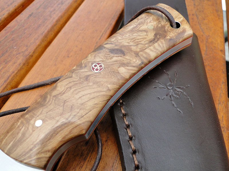

Ich habe auch mal wieder eins gebaut. Die Klinge ist aus N690 , scharfe 102 mm , Handsatiniert, zur Schneide hin leicht ballig angeschliffen , die ersten 15mm der Spitze sind stark ballig angeschliffen.
Als Griffmaterial habe ich stabilisierte Oliven-Esche verwendet und mit rotem Fiber unterlegt...passend zum Jagdbogen.
Danke fürs ansehen.
Grüsse, Christoph

das Messer ist sehr schön, könntest du noch mehr Bilder einstellen wo man den Rücken und das Fiber sieht. Mich würde interessieren wie das Fiber zu den Holz passt.

Ben, es ist nicht gerade der Rücken geworden, aber man kann das rote Fiber noch erkennen.
Danke für das Bild,
hätte ich nicht gedacht dass das Holz mit dieser Farbgebung und Struktur und das rote Fiber so gut zusammen passen. Mit der roten Zierniete gibt es ein schöne Gesamtbild.
MfG.
