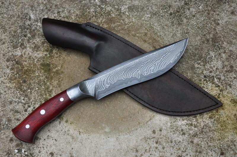

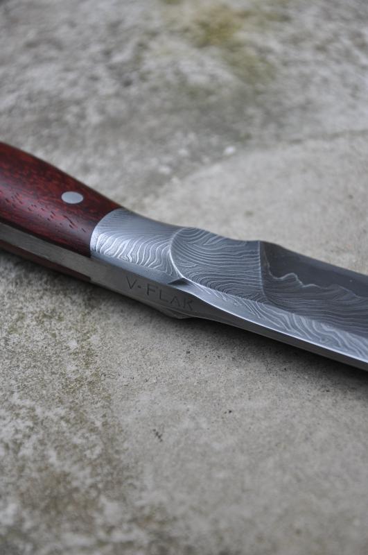

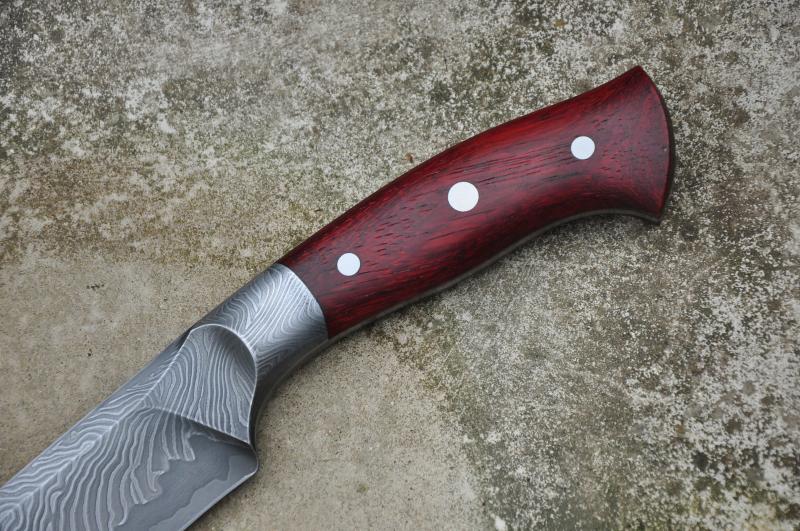

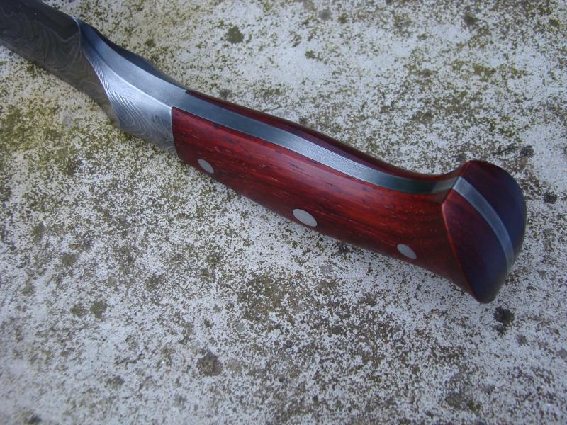

Guten Abend, werte Damen und Herren,
am heutigen Tage stellte ich diese Arbeit fertig.

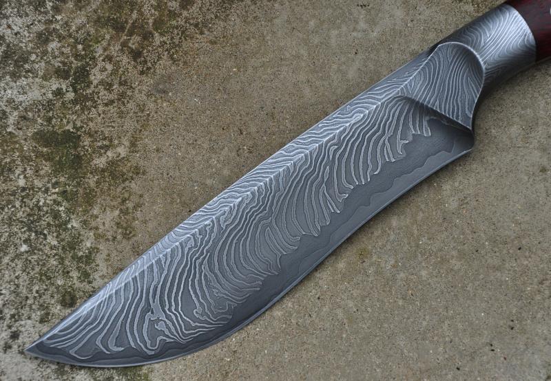

Für dieses Messer nahm ich- neben C45, C75 und 75ni8 für den Damast und 80CrV2 für die Schneidlage-
den Stahl von dem Lauf einer Vierlingsflak aus dem 2. WK zur Hand und formte einen Messerrohling daraus.
(Der Flakstahl ist die dunkelzeichnende Lage zwischen Damast und Schneidlage)
Das Ergebnis möchte ich Euch auf den folgenden Bildern zeigen.
Doch zuvor noch ein paar Daten:
Klingenlänge: 201mm bis zu Gfriffanfang, 180mm geschärft
Klingenstärke: 6mm
Grifflänge: 128mm
Gesamtlänge: 329mm

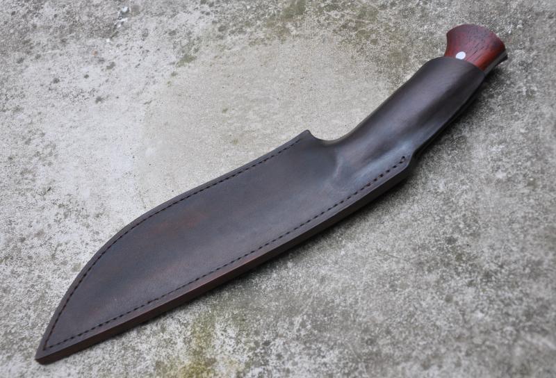

Scheide: Walkleder
Danke fürs Ansehen und noch einen schönen Abend.
Kilian

Hallo Kilian,
ein tolles Messer hast du da gemacht :super:
Sehr schöne Klinge und ebenso schöner Damast. Auch die ganze "Linie" finde ich gelungen.

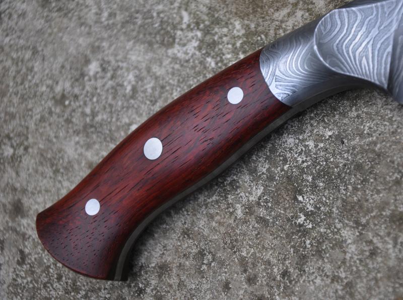

Nur eine Kleinigkeit könnte ich mir noch schöner vorstellen:
die Pins.
Die könnten für mich auch aus Damast sein. So wirken sie ein wenig zu "glatt" (für mich)
Herbert

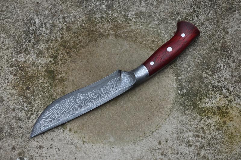

Hallo Kilian,
schön mal wieder was von Dir zu sehen.
Ein wunderbares Messer hast du da zusammengedengelt :super:
Besonders gefallen mir die verschiedenen Flächen im Übergang von Ricasso zum Griff :staun:
Die Linie erinnert etwas an die beiden letzten von dir gezeigten Bowies und macht es zu einem erkennbaren Kreutz.
Woher bekommt man denn Flak-Stahl?

Hallo Kilian,
das ist ein sehr gelungenes Messer - schöne Details an der Klinge.
Toller Damast und auch der Griff paßt perfekt.
Beste Grüße
Sven-Olaf

Hallo Kilian,
das ist ein sehr schönes Messer. Die Farbe des Griffes finde ich gut gewählt. Gefällt mir sehr gut. Die Photos sind auch sehr schön. Nach einem Blick auf deine Homepage, ist das scheinbar dein normaler Standard :super::super::super:

Ein wunderschönes Messer!:super: Eine gestalterische Meisterleistung!!!
Aber ein paar Fragen habe ich trotzdem.
1. warum zeichnet der Flackstahl dunkel?
Kanonenrohrstähle enthalten in der Regel viel Nickel, weil der Zähigkeit bringt.
2. warum den Flackstahl so nahe an der Schneidlage?
Kononenrohrstähle sollten, damit sie sich nicht aufhärten, wenig C enthalten.
Es sei denn der Flackstahl stammt gar nicht vom Lauf der Flack, dann würden sich meine Fragen von selbst erledigen.
Mit freundlichen Gruß
Egbert
UUUUPs,
den hätte ich fast übersehen, wäre aber sehr schade gewesen - ist nämlich eine Augenweide!
Die ganze Form der Klinge und der Anschliff ist dir einfach toll gelungen !!!
Lederscheide wunderbar passend - da hätte auch ein rabenschwarzer Ebenholzgriff was hergezeigt, aber in edlem rot kommt es auch ganz fein.
Sehr gelungen :super:
R.
Klasse - Nickel-u. Kohlenstoffstähle und zusätzlich noch den 2235er der für seine Schockresistenz bekannt ist, dass Messer konnte ja nur ein Traum werden. Die Form und der Übergang zum Griff sind einfach toll gemacht.

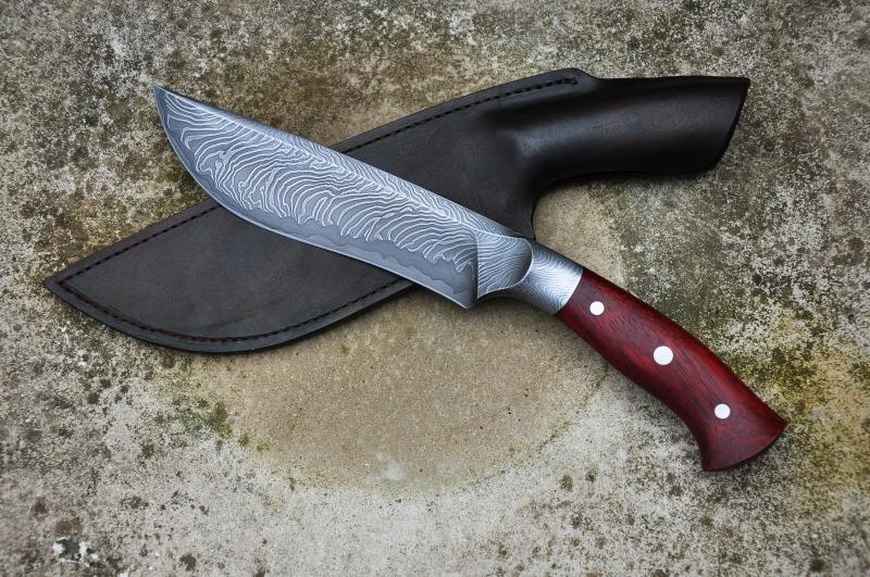

Was ein Messer! Die Klinge sieht toll aus und Bild 7 kann ich gar nicht oft genug anschauen. :staun: Wunderbares Teil. :cool:
Die Lederscheide ist sicher auch gut gefertigt, passt mir aber optisch nicht zum Messer. Ich musste als erstes an nasse Radlerhose denken. Das Messer geht hoffentlich leichter raus. ;)

Der Damast ist Klasse , mit dem FLAK Stahl ist er was Besonderes und zudem noch eine Schönheit.
Die Linien in der Klinge faszinieren mich , da muß man einfach länger hinschauen .
Der schöne Griff mit den weichen Linien liegt bestimmt gut in der Hand .

.. und nicht zuletzt eine schöne Lederscheide die zur Klasse des Messers passt.

An die Pins müßte ich mich gewöhnen, der Rest ist große Klasse, Kilian!!!
Besonders der Schliff beeindruckt mich.

Anmerkung am Rande: Das Messer verdient eine würdige Scheide ;) Die gezeigte ist nicht übel, aber arg ausbaufähig. Hier könnten sich Hölter & Co. austoben :super:

Die Gestaltung der falschen Schneide finde ich extrem gelungen. Den Rest auch - und die Lederscheide sieht doch super aus, ich weiss gar nicht was ihr habt....
