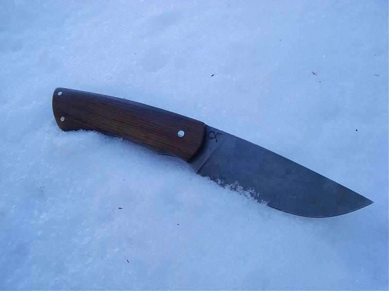

ich hatte VENATO ebenfalls zum Testen, vor Uli. Leider habe ich es erst jetzt geschafft, den Bericht zu schreiben, Entschuldigung dafür!
Und nein, die zweite Schleifkerbe geht nicht auf mein Konto, das Messer kam schon so bei mir an. Markus hatte mir netterweise vorab davon erzählt und gefragt, ob ich´s trotzdem haben will. Klar wollte ich! :D
Übrigens, ankommen: Das Paket mit dem Messer war in braunes Papier eingeschlagen, auf dem Markus sein Logo aufgestempelt hatte. Das Messer selbst kam in einem hellbraunen Beutel, auf dem ebenfalls sein Logo prangt (siehe Fotos). So etwas macht ein Messer zwar nicht besser, hat aber Stil! Es zeigt, dass sich der Macher Mühe gibt, mich hat´s gefreut.
Gut, die Chance des ersten Berichts habe ich vertan. Im Prinzip kann ich Ulis Aussagen zustimmen, möchte aber noch ein paar Gedanken ausführen:
Markus meinte noch, ich solle seine Verarbeitungsqualität bitte nicht an diesem „Teststück“ messen. Nun, ich finde, dieses Messer braucht sich absolut nicht zu verstecken. Dass das Griffholz schon ein paar Macken vom Gebrauch hatte, ist das eine, passiert eben. Aber an der Verarbeitung von Messer und Scheide kann ich nichts bemängeln.
Das Messer ist für seine Größe tatsächlich auffallend leicht. Überhaupt kann man es schon als ausgewachsenes Allzweckmesser ansehen. Zum Jeden-Tag-dabei-haben stellt es für mich das Größenmaximum dar. Der Griff liegt satt und voluminös in der Hand. Nicht schlecht, vor allem auch, wenn man mal mit kalten Fingern oder Handschuhen zugreifen will. Andererseits ist der Griff nicht der schlankste, zusammen mit der Scheide merkt man im Alltag schon, was man da am Gürtel hat. Ich habe VENATO knapp zwei Wochen lang getragen und finde es noch angenehm, dicker sollte das ganze aber nicht werden.
Das Griffgefühl ist angenehm, das Holz fasst sich schön an. Im vorderen Bereich ist eine leichte Mulde ausgeformt, in der der Zeigefinger zu liegen kommen soll, wird das Messer weit vorn gegriffen. Wenn ich das Messer in meiner gewohnten Griffhaltung in die Hand genommen habe, lag mein Zeigefinger allerdings stets mehr oder weniger auf der Erhöhung. Bei der insgesamt rundlichen Form ist das nicht sehr schlimm, aber für meine Hand eben nicht optimal. Ich würde mir die Mulde etwas nach hinten verlängert wünschen. Bei dem recht voluminösen Griffende würde sich eine versteckte Fangriemenöse anbieten. Ich brauche so was nicht wirklich, aber ist eine dran, nutze ich sie schon mal ganz gern.

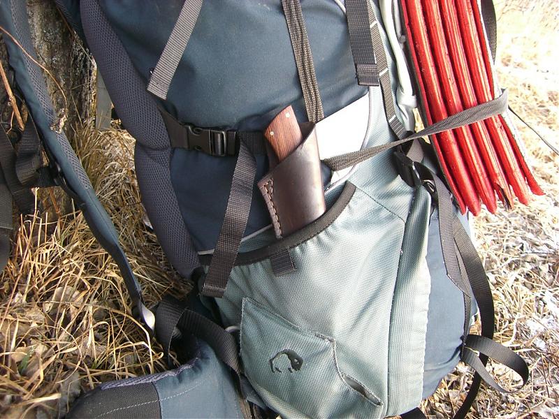

Das System mit dem Druckknopf an der Schlaufe finde ich grundsätzlich gut. Wichtig ist halt, dass man einen, eventuell auch zwei stramme Knöpfe verwendet. Mir ist es auch einige Male passiert, dass ich beim Aufstehen vom Stuhl oder beim Jackeanziehen unten an der Scheide hängen geblieben bin und sich der Knopf geöffnet hat. Das ist vielleicht ein bisschen nervig, weil man erst mal fummeln muss, aber verlieren wird man das Messer nicht, denke ich. Mit der ziemlich stabilen und steifen Schlaufe bleibt die Scheide ja hinter dem Gürtel eingehakt. Vor Jahren habe ich mir mal eine Scheide für ein Custom bauen lassen mit diesem System und zwei Knöpfen. Leider sind die Knöpfe so labberig, dass man beim Ziehen Messer und Scheide in der Hand hat. Das kann bei Markus´ Scheide auf keinen Fall passieren! Bei einer klassischen Köcherscheide würde ich das beschriebene kleine Manko für den Komfort des einfachen An- und Ablegens jederzeit hinnehmen.

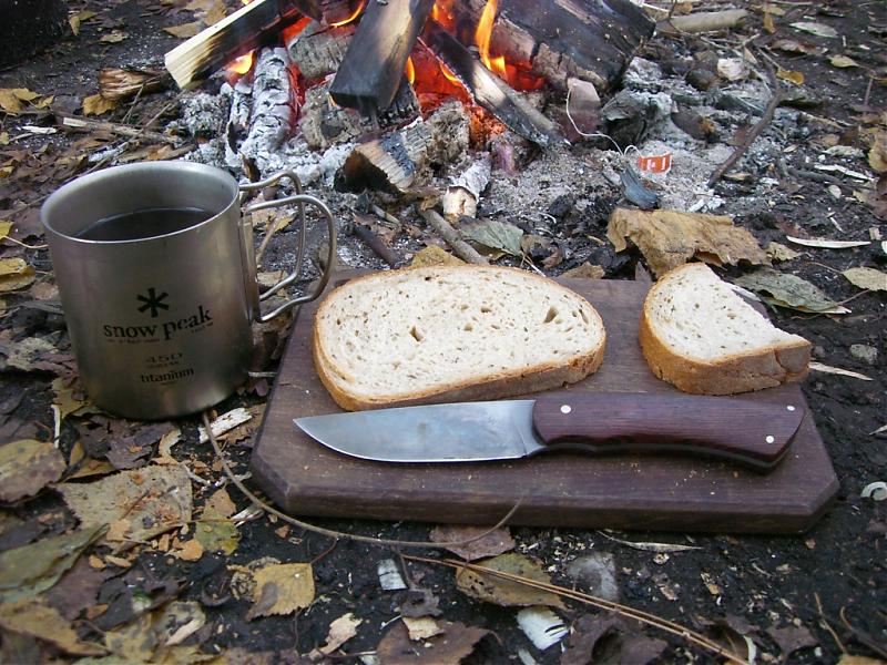

Zum jagdlichen Einsatz kam das Messer bei mir nicht. Deshalb habe ich es besonders oft in der Küche rangenommen, um die Schneideigenschaften beurteilen zu können. Diese sind, wie Uli schon schreibt, erstklassig. Es ist eine Freude, mit diesem Messer Obst und Gemüse zu schneiden! Die dünne Klinge gleitet leicht durch das Schnittgut und was mir besonders aufgefallen ist: Die Schnittflächen sind wahnsinnig glatt. Der Unterschied zu anderen Messern war am besten zu spüren bei eher festeren Sachen wie Möhren oder Nektarinen. Hier zieht VENATO praktisch gleich mit meinem C-Stahl-Kochmesser.
Ich denke, im Zusammenspiel von Stahl, Geometrie und Wärmebehandlung hat Markus hier das Maximale herausgeholt. Natürlich auch bedingt dadurch, dass die Klinge hauptsächlich weiches Schnittgut gesehen hat, musste ich sie nicht nachschärfen, nach zwei Wochen habe ich beim Rasiertest keine Einbußen festgestellt. Der Ausbruch in der Klinge zeigt wohl, dass Geometrie und Wärmebehandlung das Messer nicht für grobe Hack- oder Hebelarbeiten prädestinieren. Schade, dass Uli auf´s Schlossaufbrechen verzichtet hat, das hätte mich wirklich interessiert. Aber ganz ehrlich: außer bei Jungwild hätte ich es wahrscheinlich auch nicht gemacht, aus Angst vor einem weiteren Klingenschaden. Die Klinge wird im Schneidenbereich und zur Spitze hin schon sehr dünn. Vielleicht ist die Angst unbegründet und Uli schreibt ja auch, dass Knochenkontakt der Schneide nichts anhaben konnte, aber letztlich findet man das eben nur in der harten Praxis heraus. Da das Modell als Jagd- und Allzweckmesser konzipiert ist, wäre zu überlegen, die Wärmebehandlung vielleicht etwas in Richtung Elastizität zu ändern. Aber dazu müsste Markus was sagen können.

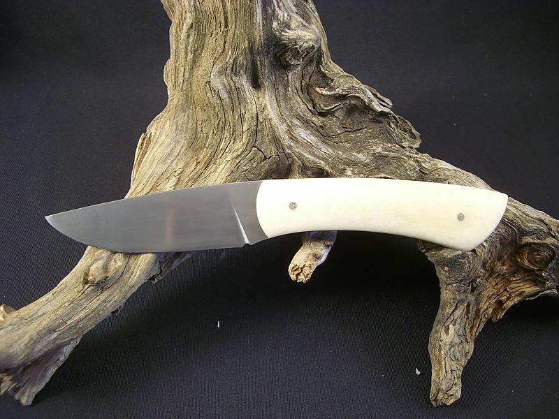

aehm, da gab es mal einen passaround fuers flumen, aber das ich wohl recht vehement das venato eingefordert habe, bekam ich eins zum testen, grazie.
also ma ehrlich: ein tolles messer, schneidetr wie sau, ist handlich, laesst sich unauffaellig tragen.
alle aufgaben, von essen zubereiten bis hin zu stoecke schnitzen hat es perfekt erledigt, nur zum hacken wars zu klein. schaerfe hats sehr gut gehalten, eigentlich das perfekte messer zum immer dabeihaben.
ach halt. eins fiel mir noch auf, es ist recht schwer fuer seine groesse.
und kein mensch denkt an linkshaender!!
Da hat sich wohl ein kleiner Fehler eingeschlichen.
teachdair, du hast das FLUMEN bekommen: Das hier
Aber kein Problem ;)
Das es so schwer ist liegt leider am Giraffenknochen:(
Stimmt, an Linkshänder habe ich hier nicht gedacht- sollte ja für ursprünglich für mich sein :irre:
Kann man ja aber ändern ;-)
