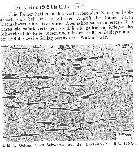

Womöglich gar keine Härtung. Es gab damals viele Schwerter, die praktisch aus "reinem" Eisen waren, nicht härtbar. Schau Dir mal das Bild an.

Opferschwerter wurden, so sie denn gehärtet waren, vorher weichgeglüht. Sie wurden somit auch für eventuelle Grabräuber uninteressant, da sie im weichgeglühten Zustand nichts taugten und nur die wenigsten wussten, wie man Schwerter härtet.
