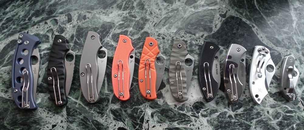

Als Erstes einige Slipits von Spyderco
PITS (Titan) 1650 g
UKPK (G10) 1190 g
UKPK (Titan) 1000 g
Spy DK (FRN) 1050 g
Urban Safety (G10) 1200 g
Urban Leaf (G10) 950 g
Pingo (FRN) 850 g
Pingo (Titan) 1150 g
Pride (Alu) 650 g
Clipitool (Edelstahl) 1100 g
Bemerkungen:
Das Pride war das allererste Slipit von Spyderco und hat den geringsten Widerstand; es hat auch noch nicht den sog. "Notch"-Joint, d.h. den Knubbel, der den Einklappwiderstand erhöht. Passiert ist mir trotzdem noch nie was.
Auch wird die Klinge bei einigen Modellen ja noch mit dem Zeigefinger gehalten, was eine zusätzliche Sicherung darstellt.
Beim PITS wird die ohnehin recht gute Haltegraft in der Hand auch noch verstärkt; das hier ist der reine Widerstand durch die Titanfeder.
Auffällig ist, dass es innerhalb eines Modells auch Streuung gibt, siehe Pingo und UKPK, die zweimal vorhanden sind.

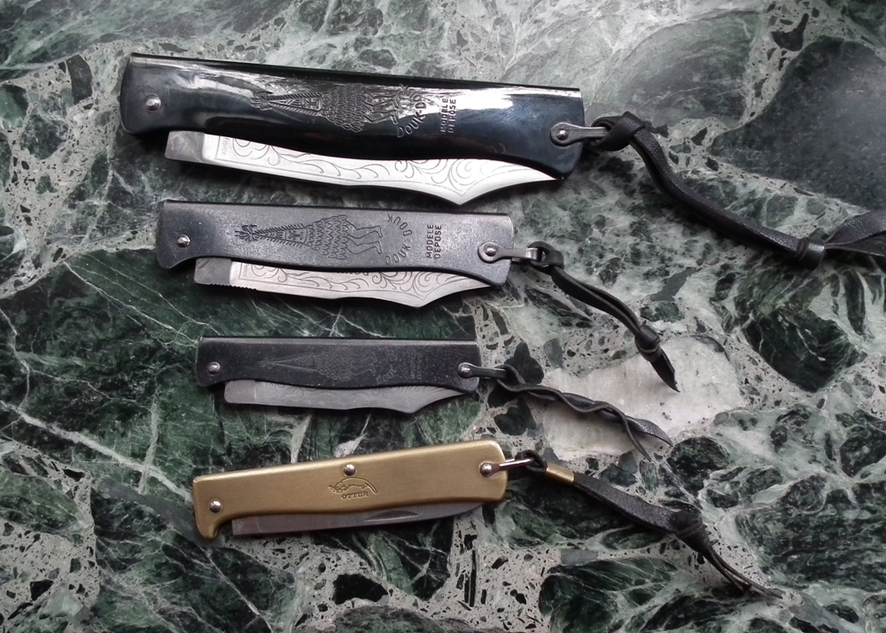

Weiter gehts mit ein paar Blechmessern, nämlich drei Douk Douks und dem kleineren Mercator (und da müssen die Spydies sich gleich mal warm anziehen):
Douk Douk Petite 1500 g
Douk Douk Grand über 2000 g
Douk Douk Geant über 3000 g
Mercator Klein 1500 g
Bemerkung: Da meine Briefwaage nur bis 2000 g mißt, habe ich die größeren Douk Douks auf der Personenwaage gemessen.

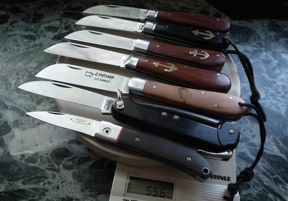

So. Jetzt habe ich mich mal meiner Ankermesser und Konsorten angenommen, also Messer mit Schafsfuß- und Wharncliffe-Klingen.
Von oben:
Otter Webermesser 2200 g
Otter Ankermesser klein 1300 g
Linder Ankermesser (Import) 1830 g
Peter Klein Ankermesser > 4000 g
Le Sabot L'Armor 2350 g
Altes BW Bordmesser 1600 g
Fantoni Loveless City 750 g
Bemerkung: Das Peter Klein Ankermesser stammt aus den 1960ern und ist echt stramm gefedert:glgl:
