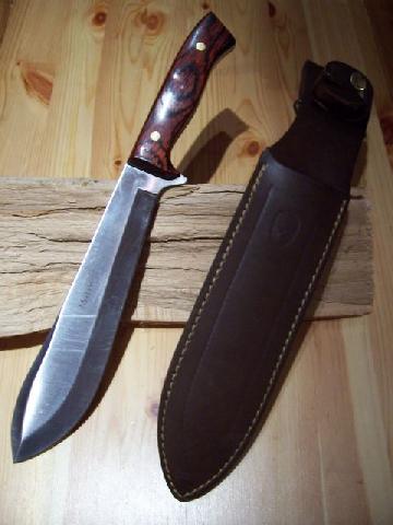

sieht das Muela so aus?
Ihr geht da aber wirklich sehr rücksichtsvoll mit den alten Griffschalen um.
Ich mache das eher auf die brutale Art.:haemisch:
Griffschalen 2-3 Mal fast ganz durchsägen,Stemmeisen in den Schnitt und Griffschalen runterbrechen
Die Pins,wen sie nicht schon von selbst aufgegeben haben, mit der Flex durchtrennen,fertig.
:hehe:
Ja das ist das Messer:super: Deine Art die Griffschalen zu entfernen ist auch gut;) wahrscheinlich sogar einfacher:)
