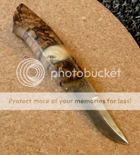

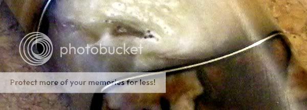

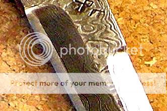

Arbeit in vortscritt. Fier dietalien von ein messer das am samstag fertig ist.
Hoffentlich können sie sich vorstellen wie es aussieht.
Allerdings samstag sind die bilder von das fertige messer da.
Gruss
PO
Nach zwei stunden im verkstadt heute siet es beinahe aus wie en messer:
Messergriff muss noch dunner werden, 1,5 mm am rucken und 1 mm unten.
Gruss
PO

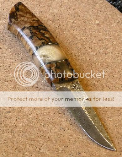

tolles Messer ... :super:
hast Du noch ein paar technische Daten ... Länge - Breite - Höhe - usw ... :steirer:
Vielen dank Enzio,
Klinge: Länge 94 mm
Sharf 86 mm
Höhe 26,5 mm
Stark am Ricasso 4,6 mm, am Falsche Schneide 1,7 mm
Messergriff: Höhe am Ricasso, jetz 30,6 mm, fertig etwa 28 mm
Dicke am Ricasso, jetz 17 mm, fertig 15-16 mm
Länge am Rucken 119 mm, am Bauch 93 mm

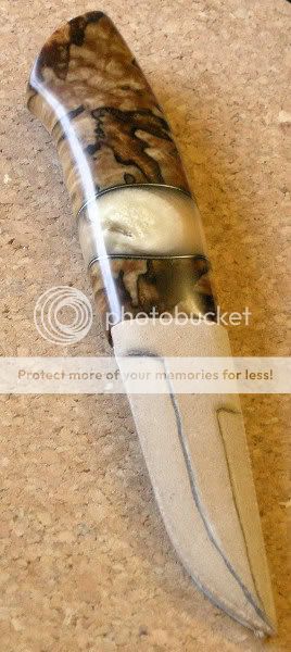

ich wiederhole mich gerne wieder ... ein schönes Messer ... :super:
bin schon auf die Lederscheide gespannt ... :steirer:
Nochmal vielen dank Enzio,
Ich dachte das die lederscheide "would have the same profile" wie die klinge.
Das heist eine deutliche schlif phase und falsche schneide.
Gruss
PO

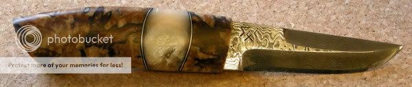

Hallo

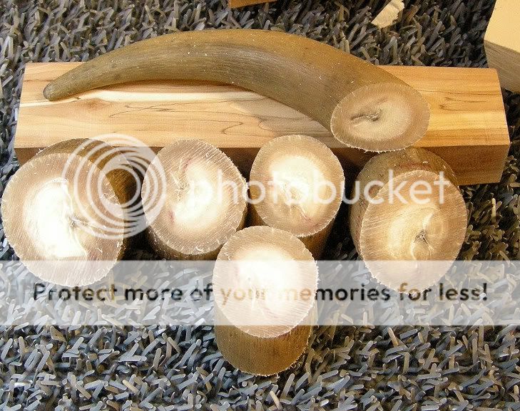

Hier kommt zwei bilder von Messergriffmaterial,
Musk Ox:
Versäumte Birche:

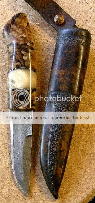

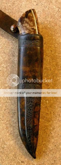

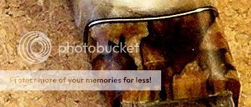

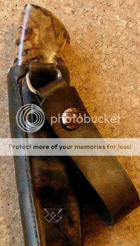

Nac einige faulen Tagen ist das Messer fertig fur die scheide:
Gruss
PO
Wiedereinmal ein super schönes Messer!Das Holz gefällt mir echt sehr gut.Die Maserung und Farbe ist großartig.:super:Toller Damast

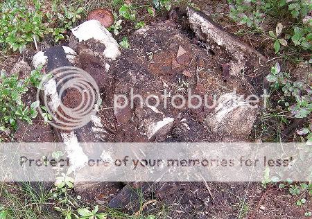

Versäumete Birche is egentlich Gestochte Birche, mein haus is mit Holzt "heated" erwärmt??
Bei holzthacken habe ich "some pices in sawdust" vergessen bis nächstes jahr. Die waren ganzt schön gestocht. Jedes jahr "vergesse" ich "some pices on purpouse" um gestochte Birche zu haben.
