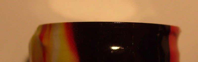

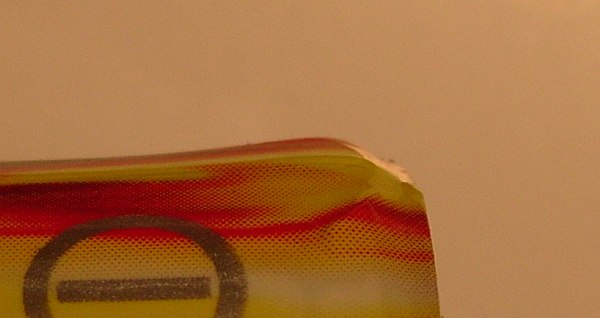

Die Fake UltraFire Akkus, die Megalodon in Post #45 getestet hat, habe ich heute nackt gemacht.
Die schlimmsten Befürchtungen haben sich bestätigt.
Das sind Zellen, die aus verbrauchten Laptop Akku-Packs "gewonnen" wurden.
Abgebildet sind exemplarisch ein schönes und ein wüstes Exemplar, bei dem der Becher bereits sehr stumpf ist und Rostspuren zeigt.
An beiden Zellen sieht man noch die Spuren der Punktschweißung.
Bei den Zellen mit silbernem Dekor ist die Farbe bereits verblasst.
Selbst da zeigt sich die miese Qualität.
Gegen geprüfte Zellen aus neuen Akku-Packs, bei denen vielleicht nur eine Zelle, oder die Elektronik defekt war, wäre nichts zu sagen.
Aber das sind eindeutig Produkte von gewissenlosen Fälschern, die Schrott zu Geld machen.
Diesen Müll gibt es bei immer mehr Versandhändlern und beim Auktionshaus zu kaufen und die Mehrzahl der ahnungslosen Käufer gibt auch noch gute Bewertungen ab...
Heinz

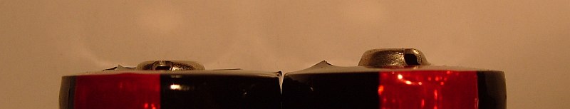

Nachdem heute meine neuen TrustFire "true" 2400mAh kamen und ich von der Verarbeitung sichtlich enttäuscht bin, habe ich mal google angeworfen und bin hier gelandet.
Die hiesige Entladekurve hat mit den damals so geloben TF "true" nicht mehr viel gemein. Haben die allgemein in der Qualität nachgelassen?
Meine echten UltraFire XSL 2600 sind deutlich besser verarbeitet. Die TF wurden bei DX bestellt.
Eine der beiden Zellen hat einen deutlich längeren Pluspol. Da stellt sich einem die Frage, ob da überhaupt die gleichen Zellen drin sitzen!
Siehe:
Bei der anderen sitzt die Schutzschaltung hinten nicht mittig und der Flachdraht zum Pluspol hin hat einen schönen "Knuppel" am hinteren Ende. Ideal damit sich das im Laufe der Benutzung durch scheuert und zu einem Kurzschluss führt. :glgl:
Wenn ich jetzt noch die hiesige Entladekurven sehe, weiß ich beim besten Willen nicht mehr, wieso die Zellen noch eine Empfehlung wert sein sollten. Das ist doch absolut kein Vergleich mehr zu den damaligen Entladekurven von z.B. Stefan oder Heinz, die man hier im Forum finden kann. :argw:
Die beiden sollten in eine 2x 18650er Leuchte, aber mein Vertrauen ist nun ziemlich im Keller.

Ich habe im Übrigen gerade mal die beiden Trustfire bei gleichem Ladezustand (3,90V) verglichen.
Zelle A lässt an der Tailcap meiner L2p 1,44A durch
Zelle B lässt an der Tailcap meiner L2p 1,58A durch
Ich denke es handelt sich hier also scheinbar um 2 unterschiedliche Zellen in einer Packung. Ideal für die von mir gewünschte Verwendung in einer 2x 18650er Leuchte. :glgl:
Die Zellen haben also eine deutlich unterschiedlichen Innenwiderstand würde ich auch nur in einzelligen lampen verwenden.

Die Zelle mit längerem Pluspol ist die, die den geringeren Widerstand aufweist.
