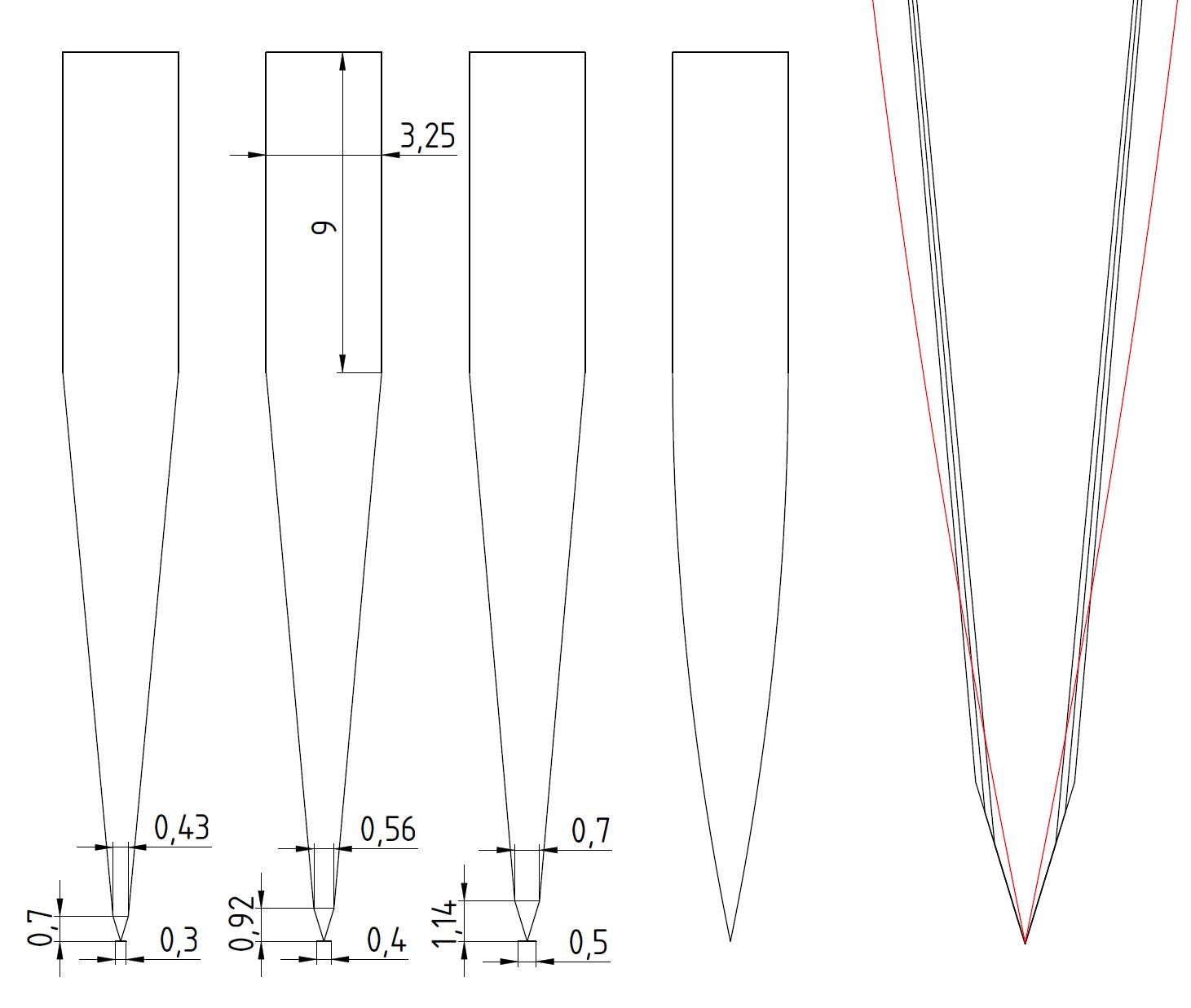

ich mache gerade ein Messer und entscheide mich aktuell für den Anschliff. Ich bin dabei über einen scheinbaren Widerspruch gestolpert, den ihr vielleicht auflösen könnt. Ich habe an vielen Stellen gelesen, dass ein konvexer Anschliff stabiler sein soll, da im Vergleich zu einem Flachschliff mit Sekundärphase mehr Material hinter der Schneidkante ist. Zuerst erschien mir das auch nachvollziehbar, bis ich mir mal einen tatsächlichen Klingenquerschnitt gezeichnet habe und da sieht man, dass die Klinge zwar mit einem konvexen Anschliff in Richtung des Rückens dicker wird, jedoch erst nach ungefähr 2 - 3 mm. Und jetzt frage ich mich, was mir eine größere Stabilität im oberen Teil bringt, wenn der untere Teil dafür fragiler ist.
Ich habe mal ein Vergleichsbild von meinem geplanten Projekt gemacht:
(EDIT: Irgendwie funktioniert der Bildupload nicht, was mache ich falsch? Ich kann es später nochmal auf meinem eigenen Server versuchen.)
Man sieht hier zunächst dreimal einen Sabre-Grind mit verschiedenen Materialstärken hinter der Schneidkante (0,3 mm, 0,4 mm und 0,5 mm). Der Anschliffwinkel der Sekundärphase beträgt 17° pro Seite. Daneben sieht man den konvexen Anschliff und rechts dann einmal eine Vergrößerung, wo alles übereinandergelegt ist. Man erkennt, dass der konvexe Anschliff zunächst dünner ist, als die Sekundärphase, also empfindlicher sein müsste, oder?
Oder geht es bei der Stabilität nur darum, dass man mit einem konvexen Anschliff bei gleicher Schärfe an der Schneidkante eher hebeln kann?

Vielen Dank für die Antwort, das ist mir schon bewusst, dass es nicht den einen perfekten Anschliff gibt, es geht mir nur um die Aussage, dass der konvexe Anschliff stabiler wäre, da eben mehr Material hinter der Schneidkante wäre. Das kann ich Anhand des Bildes (hab es neu hochgeladen im ersten Post) nicht nachvollziehen, da die ersten 2-3 mm der Klinge ja deutlich dünner sind, als bei einem flachen Anschliff mit Sekundärphase. Erst weiter oben wird es ja beim konvexen Anschliff dicker. Direkt hinter der Sekundärphase ist ja mehr Material beim flachen Anschliff.

Eine pauschale Aussage dazu ist nicht möglich. Wenn Du den konvexen Anschliff so auslegst, dass der Winkel an der Schneide der gleiche ist, wie bei Deinen anderen Darstellungen, dann ist konvex natürlich stabiler. Die Frage ist ja immer, auf welcher Höhe der Klinge Du den Referenzpunkt setzt, an dem die Klingen gleich dick sein sollen.
Auf Deinem Bild ist das dort, wo bei den Flachschliffen die Primärfase beginnt.
Auf Deinen Bildern hat das konvex geschliffene einen spitzeren Schneidenwinkel als die anderen Varianten und ist deshalb weniger robust.
Gebe @ebenezer da Recht, du vergleichst "ballig auf Null" wie es gerne hier beschrieben wird ohne gezielte Sekundärphase mit gleichem Winkel wie im Flachschliff bei 17° angegeben. Würdest du beim Flachschliff die Sekundärphase weg lassen wäre konvex stabiler, legst du einen 17° Winkel an den konvexen Schliff an wird es ebenfalls stabiler als flach ausgeführt, bei gleichem Winkel.
Ich glaube wenn ich das so lese, dann ist der konvexe Anschliff einfach auch deutlich weniger leicht zu definieren. Ich habe ihn bei mir so angelegt, dass er oben am Messerrücken einen knickfreien Übergang besitzt und dann entlang eines Kreisbogens auf Null läuft. In der Realität wird man es aber so genau wahrscheinlich eh nie hinbekommen und vielleicht dann wirklich unten mit 17° anfangen und einfach irgendwie zum Messerrücken hin abrunden. Vielleicht kommen die Aussagen daher.
