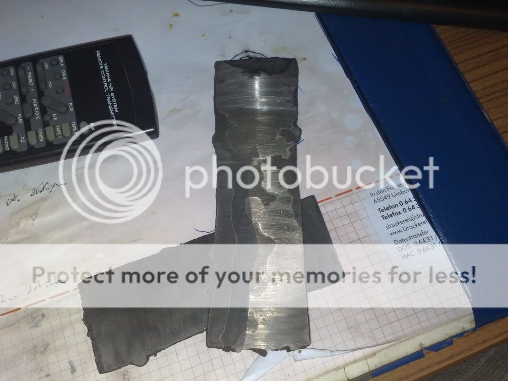

Da ich nicht eigens einen neuen Thread aufmachen wollte, hänge ich mich einfach hier mit rein, wenns denn gestattet ist. Grundsätzlich würde ich sowas hier auch kaum zeigen, ist ja nichts besonderes, aber nach dem "Augen-Damast" fand ich das mit dem Seepferdchen witzig.
Nun zum Thema. Es war endlich soweit. Buchsi hat Gott gespielt und Damast erschaffen! Und was ist dabei herausgekommen? Ein Seepferdchen, och wat süss :D Kleiner Scherz aber irgendwie siehts schon so aus. Ich wurde zum Schmieden eingeladen und habe am Vorabend auf die schnelle noch aus meinen letzten Stahl ein Paket zusammengestellt, mein Gott hab ich mich geärgert, dass ich schon vorher den grossteil meines 1.2842 zu Monostahlmessern umgebastelt hatte, darunter litt dann meine Auswahlmöglichkeit an Paket-Kombinationen. Es ist dann auf 7 Lagen hinausgelaufen, 1.2842 und 75ni8 in jeweils 1.5mm Dicke. Man soll ja nicht direkt übertreiben :)
Grundsätzlich bin ich für das erste mal recht zufrieden, an den Seiten ist es gut verschweisst, in der Mitte finden sich noch einige Schweissfehler aber naja gut was solls. Die Frage ist allerdings ob das Paket noch brauchbar ist für ein Messer, die weissen Linien sind ja Einschlüsse, ist es aber soviel, dass die Haftung der Lagen zu stark beeinträchtigt um zu halten? Ich werde die tage mal etwas tiefer schleifen und nochmal Fotos aus dem Innenleben präsentieren.

Hallo Buchsi,
schönes Foto! Die weißen Einschlüsse sind Borax, dafür möchte ich Wetten! Und ich sach noch: nimm nich soviel Borax:(
Ob es hält, wird Dir keiner voraussagen können. Ich würd es einfach versuchen.... sonst wäre ja die ganze bisherige Arbeit umsonst ( na ja, nicht ganz, man lernt immer was dabei, gell!)
