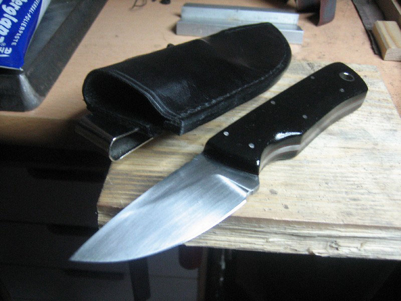

Meine Messer entstehen (nachdem ich an einem Gartentisch angefangen habe) an einem Schreibtisch von 120 x 60 cm. Einen Bandschleifer oder eine Ständerbohrmaschine habe ich nicht (hätte auch keinen Platz dafür).
Einen 80mmm-Schraubstock habe ich auf eine Buchenholzplatte geschraubt, die mit Schraubzwingen an der Schreibtischplatte befestigt ist. Dazu, ebenfalls mit Schraubzwingen fixiert, eine Holzplatte, die etwas nach vorn übersteht. Dort kann ich mit einer Spannhand und Holz- oder Lederzwischenlagen Klingen und Griffe zum Bearbeiten befestigen bzw. habe eine Auflage für Freihandarbeiten.
Der (nicht unwichtige) Rest sind vernünftige Raspeln und Feilen, Schleifleinen verschiedener Körnungen, Draht- und Feilenbürste, Stahlwolle, Stahlbandmaß und Reißnadel, Kleber und Banksteine ... An dieser Stelle wird Dir, hast Du einmal angefangen, mit Sicherheit noch eine ganze Menge mehr einfallen, Hilfsmittel, Vorrichtungen, die Du Dir selbst baust, Lederwerkzeuge, Poliermittel, Sägen usw. usf.
Klingenmaterial, als Präzisionsflachstahl , als Klingenrohling oder Fertigklinge, Griffmaterialien (Hölzer, Horn, Fiber, Buntmetalle etc.) gibt es in diversen Shops (rechte Spalte der Startseite des MF).
Dein komplettes Werkzeug/Zubehör kannst Du leicht verstauen. Mit stock removal kann man, wenn man will und die nötige Geduld aufbringt, durchaus schöne und brauchbare Messer, die keinen Vergleich scheuen müssen, herstellen. Daß Du die von Dir gefertigten Klingen "fremd" härten läßt, sei nur noch der Vollständigkeit wegen ergänzt.
(In der Anlage zwei Beispiele solcher unter diesen Umständen gefertigten Messer)
