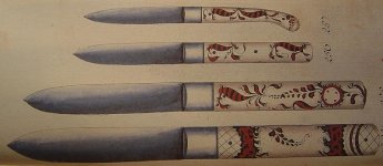

Eine garantiert in Vergessenheit geratene Verzierungstechnik sind wohl "Ätzmalereien" auf ungefärbtem oder gefärbtem Knochen. Die Abbildungen zeigen "Einschlagmesser" und Besteck aus dem Musterbuch von Jan Schimmelbusch, Solingen, 1789. Das Musterbuch wurde übrigens komplett von Hand gezeichnet.

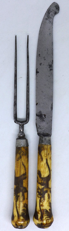

In diesem Forum habe ich mich angemeldet, da der Eintrag von torel zur Ätzmalerei der einzige im Netz ist den ich finden konnte.
Seit 45 Jahren sammle ich historische Bestecke, jetzt ist mir vor etwa 3 Monaten ein Besteck mit Knochengriffen und brauner Ätzmalerei "in die Hände gefallen".
Etwa 1750 hergestellt.
Außer dem oben zitierten Musterbuch kenne ich nur eine Publikation, in der damaligen DDR erschienen; Josef H. Baum, “Schmucktechniken und farbige Möbelmalerei”.
Erst bestellt, noch nicht gelesen.
Theoretisch ist die Ätzmalerei auf Oberflächen wie Elfenbein, Knochen, poliertem Hirschhorn oder Eisen (Harnische) bekannt.
Falls einer aus dem Forum noch etwas zu dem Thema beitragen könnte würde ich mich freuen.
Der thread ist zwar älter als 15 Jahre, doch das Thema immer jung ;o).
Moin boogerbrain,
goldener Spaten klingt gut, bitte bessere Legierung als 333, auch wenn er dann weich ist ;o).
Zur Schmiedemarke des Bestecks kann ich nur insofern etwas schreiben da ich mit der Marke das etwaige Alter bestimmen konnte.
Da ich ein anderes Reisebesteck in Schatulle (Gabel, Löffel, Messer) besitze mit Silberpunze auf dem Löffel (Augsburg - Zirbelnuss und Buchstabe H = 1747-49 und Punze Johann Jacob Biller, Meister ab 1746, gestorben 1774), wo das Messer die gleiche Schmiedemarke hat wie das obige Besteck mit Ätzmalereigriffen, gehe ich vom ähnlichen Herstellungszeitraum aus.
Leider kein Name des Klingenschmiedemeisters.
