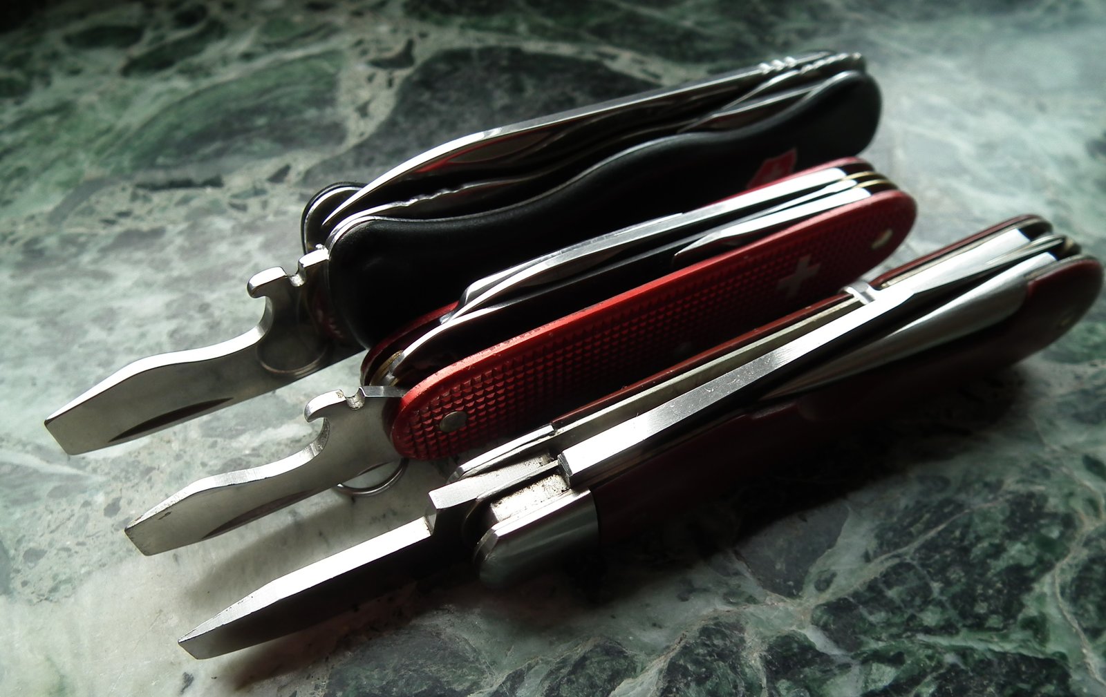

Hi ihr,
hat jemand schomal den großen feststellbaren Victorinox Kapselheber der 111mm Modelle als Prybar-Ersatz verwendet und kann einschätzen wie gut der ist
und was der aushält?
Farbdosen und -eimer jeglicher Couleur, auch angetrocknete, aufhebeln ist kein Ding. Zwei genagelte Bretter auseinander biegen auch nicht (kommt natürlich auf die Dicke der Bretter und Länge der Nägel an). Also "normale" haushalts-, werkstatt- und gartenübliche Dinge. Wo die Grenze ist, habe ich noch nicht ausgetestet.
Ich denke daß dieser Kapselheber sehr viel mehr aushält als sein Heft und dessen Umgebung. Als Ersatz für einen Prybar erscheint er mir daher weniger geeignet.
In der Tat, den aufgeclipsten Plastikschalen und den arg dünnen Aluplatinen würde ich im Falle des Falles weniger zutrauen als dem Werkzeug selbst. Da erscheint mir der von den Pioneer-modellen deutlich solider, weil im Alugriff fest vernietet. Und den definitiv besten Prybar hatte das Soldatenmesser 1930, im Bild unten (gibts noch zu kaufen, vintage natürlich) ;)
habe bemerkt dass der Kapselheber vom vinox multitool noch einmal dicker also robuster dimensioniert ist. der ist definitiv als prybar Ersatz
das Spirit meinte ich. der Kapsel heber hat eine dicke (Stärke) von ?.??mm (messung liefere ich nach)
Der Kapselheber beim Spirit ist 3 mm dick, beim Swiss Tool nur 2 mm. Dafür hat letzteres ein extra Hebelwerkzeug mit 2,5 mm Dicke.
Das ist der eigentliche Punkt, Polaris1977. Beim Soldateneinhandmesser (ganz alt) ist die Dicke knapp 2,4 mm, aber die Schwachstelle ist nicht das Werkzeug selbst, sondern die Drehachse mit der Griffkonfiguration. Zum Hebeln durch Drehen könnte mich mir schon vorstellen, dass es ganz gut funktioniert. Man kann damit auch ohne Schaden ziemlich feste Schrauben bedienen.
Aber klassisch hebeln stellt eine große Herausforderung dar. Man müßte mal eins opfern.....
schwer eine einzige Zahl anzugeben, da der Querschnitt variiert. selbst eine maximale Querschnittsdicke bei so einem 3D-Körper ist schwer anzugeben/zu messen. von meinen Messungen nehme ich die 2.83mm als Referenzwert. Also definitiv nirgends 3.00mm dick.
Also auf Drehbelastung reagiert die strukturelle Integrität von Vics nach meinen Erfahrungen besonders sensibel, auch bei Schraubenziehern. Bei anderen Modellen und Multittols vielleicht etwas besser, aber ähnlich. Selbst die mittlere Mulitklinge an meinem vergleichsweise stabilen FKMD M.P..S.K. Camp Tool würde ich nur sehr eingeschränkt zum Hebeln oder Drehen verwenden bzw. nur im Notfall.
