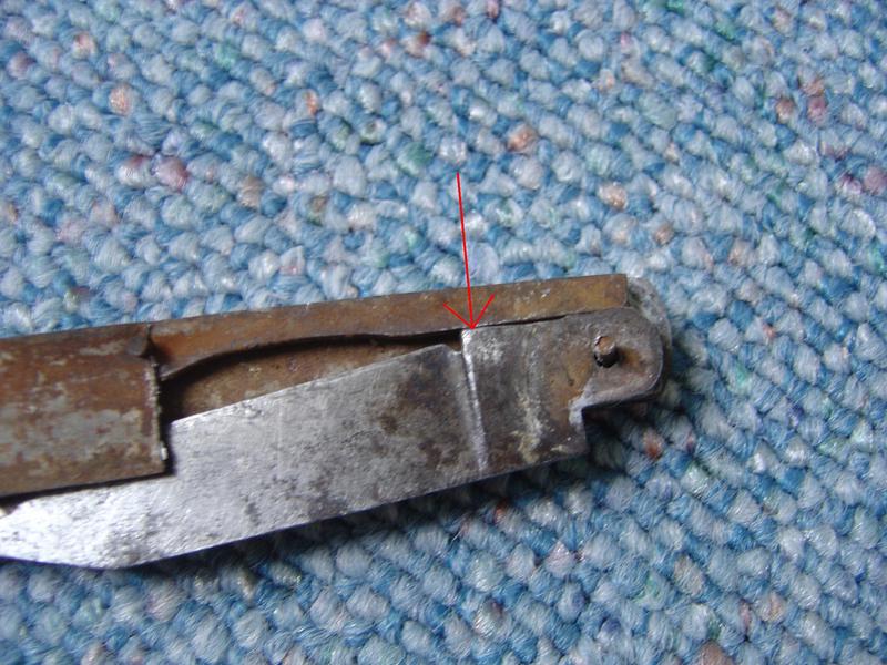

Es geht nicht um die Feder, sondern das beim Zuschnappen lassen die Klinge aufschlägt. Dann hast du in der mühsam feinst geschärften Schneide eine Macke.
Für die Feder problematisch ist es, wenn man das Messer auf beiden Seiten aufklappt. (Natürlich nur wenn es dieselbe Lage ist.) OK, beide Seiten ganz auf sollten für die SAK kein Problem sein, aber beide Seiten nur halb aufklappen ist Federstreß.
Wenn das Taschenmesser vernünftig konstruiert und präzise zusammengebaut ist, schlägt nur der Klingenanschlag und nicht die Klinge auf die Feder.
Einfacher Test: Die Klinge im geschlossenen Zustand horizontal/seitlich etwas hin und her bewegen. Wenn das problemlos geht, dann liegt die Klinge frei, wie es sein sollte. Würde sie auf der Feder (mglw. auch auf dem Zwischenstück aufliegen) würde man den schabenden Widerstand merken.
Einige Lagiole haben den Klingenanschlag nicht, deshalb muss man die auch vorsichtig schließen. Ansonsten kann man alle vernünftigen Taschenmesser mit Rückenfeder mit Schmackes zuschnappen lassen.
Was man nicht tun sollte, ist, die Klinge im geschlossenenen Zustand mutwillig und mit Gewalt auf die Feder zu drücken. Das geht schon, wenn man fest genug drückt. Das erreicht man aber nicht beim Zuschnappen lassen.
