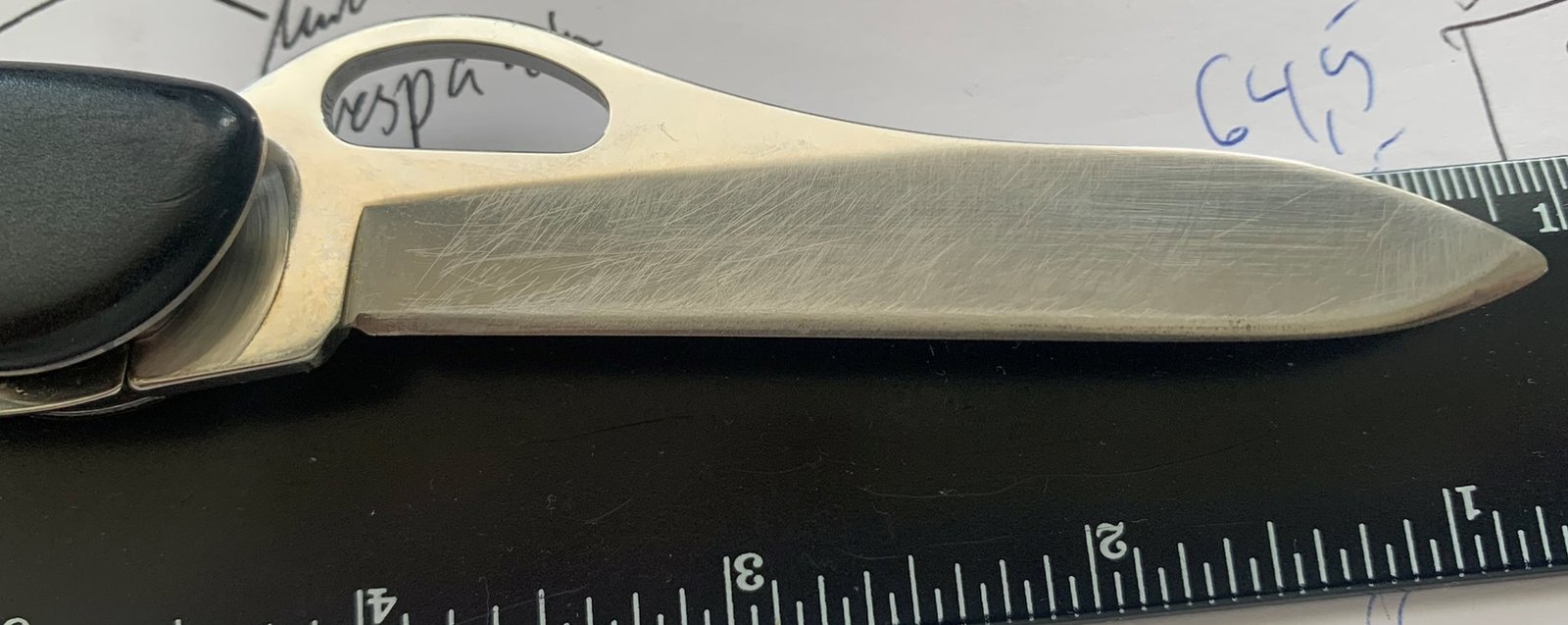

Ich habe vor mehr als 20 Jahren solch ein Messer gekauft, es lief nicht unter der Bezeichnung Soldatenmesser, und es war damals brandneu, und es hat kein Logo auf den Griffschalen (außer Schweizer Kreuz).
Ich habe die Welle weggeschliffen, händisch, mit einem Sensenschleifstein. Ging gut. Habe aber die Klinge nicht ausgedünnt, da sie immer noch sehr gut schneidet, und die leichte Asymmetrie im Anschliff macht sich bei der rauhen Praxis nicht stark bemerkbar, außerdem war ich damals noch nicht sehr puristisch...
