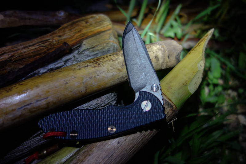

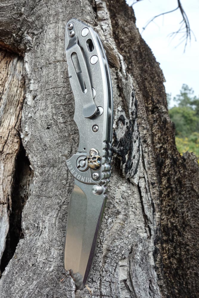

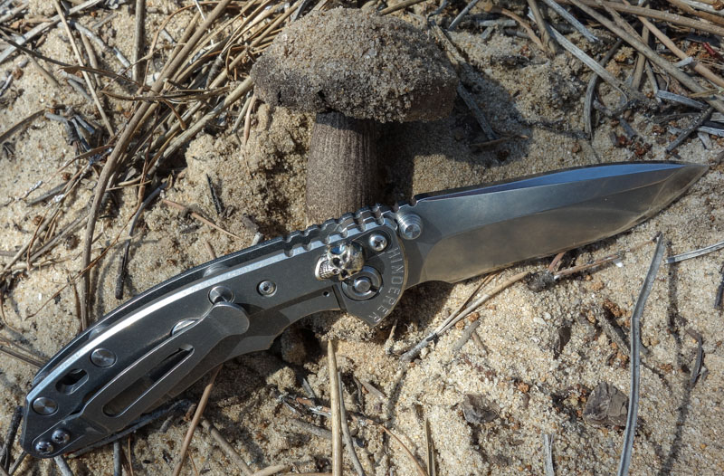

Sehen wir uns unser XM-18 (3“) Gen. 2 einmal aus der Nähe an

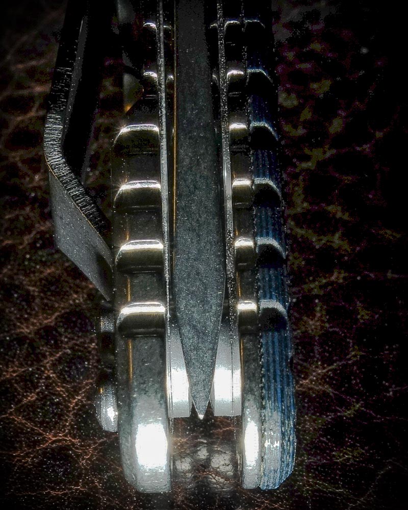

Der Griff
Die G-10-Schale sitzt auf einem 1,27 mm starken Titan-Liner. Die Frame-Lock-Seite besteht aus CNC-gefertigtem 6AL4V-Titan und hat einen Lockbar-Stabilizer. Das Titan trägt - wie auch die Klinge - Stonewash-Finish. Es gibt keinen Backspacer, sondern drei sehr solide ausgelegte Stand-offs. Die Griffschrauben bestehen aus bronze anodisiertem Titan. Ein Steel Flame Skull ist montiert.

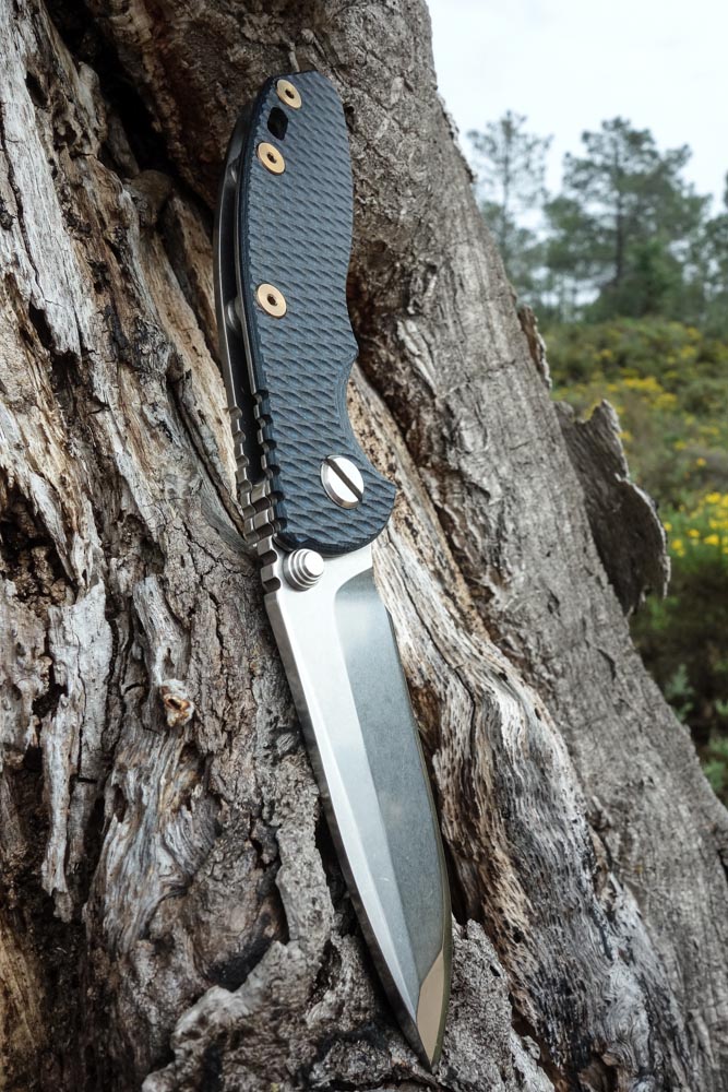

Die Klinge
Da Hinderer sowohl Duratech 20CV als auch Carpenter CTS-XHP, CPM-S35VN und Carpenter CTS-40CP für seine Klingen verwendet, mußten wir erstmal herausfinden, um welchen Stahl es sich bei unserem Messer handelt. Wir wissen, bei Klingen, die nicht mit einer Nennung des verwendeten Stahls versehen sind, handelt es sich um DuraTech 20CV. Unsere Klinge ist komplett blank. Alles klar also. Das sieht dazu noch gut aus!
Der pulvermetallurgische DuraTech 20CV (hergestellt von der Latrobe Specialty Steel Company) ist sehr standfest - und korrosionsbeständig durch den hohen Chrom-Anteil von 20%. Der ebenfalls hohe Vanadium-Anteil ermöglicht eine sehr scharfe Schneide. DuraTech ist gut polierbar und ähnelt stark Böhlers M390.

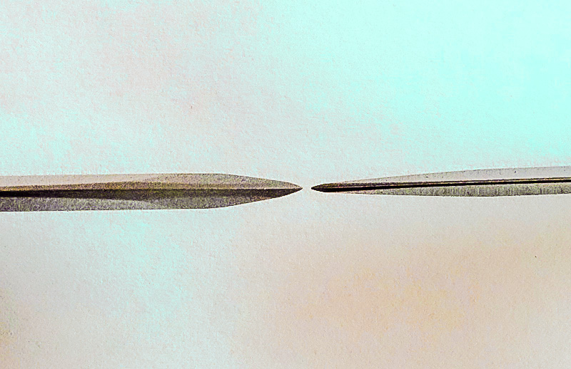

Die CNC-gefertigte Spanto-Klinge ist (im Gegensatz zu ersten hohlgeschliffenen Modellen) flachgeschliffen. Das Spanto-Design verhilft der Klinge - mit solidem Schneidpotential - zu einer kräftigen Spitze mit „Brecheisencharakter“. Sie läuft auf Teflon-Washern. Das hat den angenehmen Nebeneffekt, daß das Messer - sofern man auf Ölen verzichtet - durch Ausblasen gut sauberzuhalten ist, da kein Dreck am Öl klebenbleiben kann.

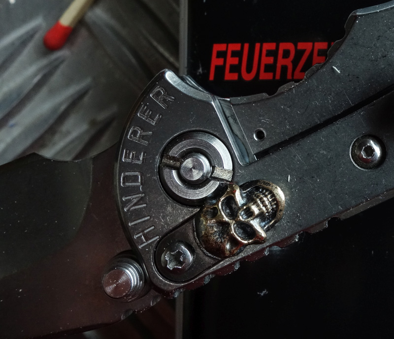

Die Klingenachse
Die Klingenachse ist präzise aus 17-4PH Stainless steel CNC-gefertigt und hat einen Durchmesser von ¼ Inch = 6,35 mm sowie einen 3/8-Inch-Kopf = 9,525 mm. Sie geht - einer Buchse gleich - durch den gesamten Griff, in dem sie von einer „Inhouse“-designten Schlitzschraube fest gehalten wird. Die - von Einigen ungeliebte - Schlitzschraube ermöglicht eine jederzeit unkomplizierte Einstellung des Klingengangs.
Der Thumbstud
Der Thumbstud (1/4 inch = 6,35 mm) ist in die Klinge eingepreßt, damit er unverrückbar fest sitzt und der offenen Klinge stabilen Halt bietet. Der Druck (das seitliche Drehmoment), der je nach Gebrauch des Messers auf die Klinge ausgeübt wird, streßt so nicht die Klingenachse, sondern wird über den Thumbstud auf den Griff übertragen.
Das Gewicht
Ein “schwerer” Junge ist der Kleine. Mit 3,6 Unzen = 102,058 Gramm wiegt er einen guten Tacken mehr als beispielsweise das Small Sebenza 21 oder das Spyderco Centofante Memory, die 85 und 93,55 Gramm auf die Waage bringen. Uns stört das absolut nicht. Da weiß man, was man (in der Tasche) hat.
Insgesamt wird an den Details deutlich, wie sehr Rick Hinderer das XM-18 auf Stabilität und Feldtauglichkeit hin ausgelegt hat. Daß es gleichzeitig ein so bemerkenswert erfreuliches Design und ebensolche Trage- und Handlings-Eigenschaften aufweist, kann gar nicht deutlich genug hervorgehoben werden.

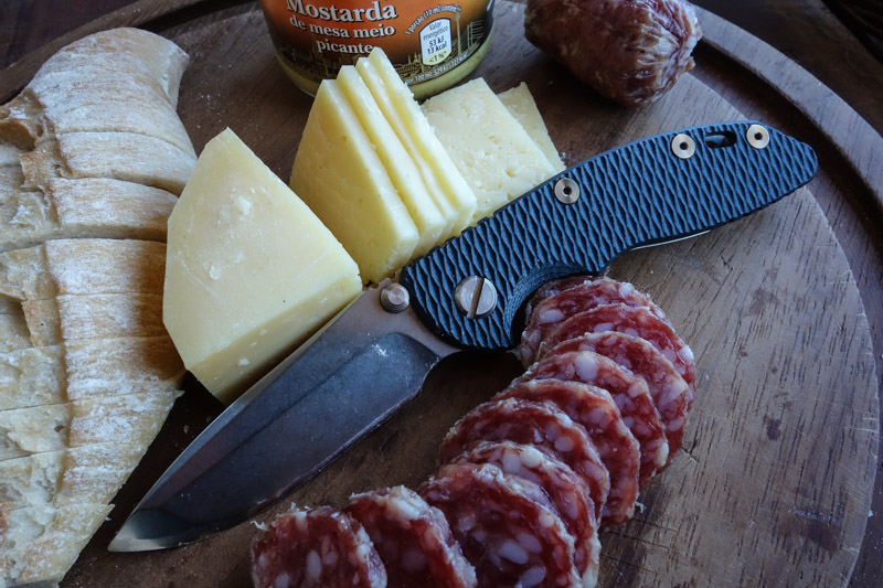

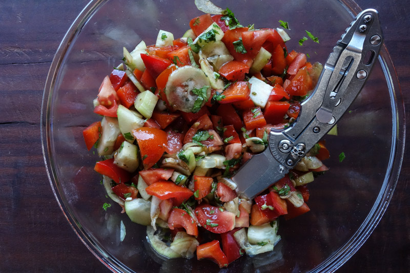

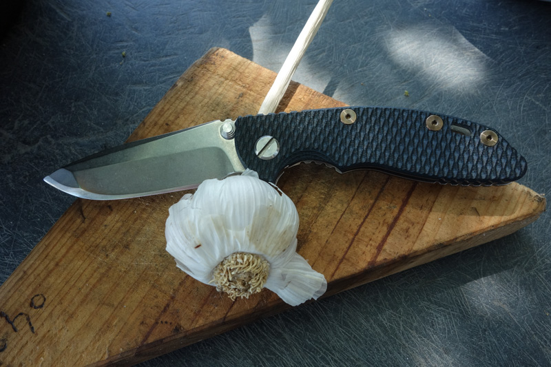

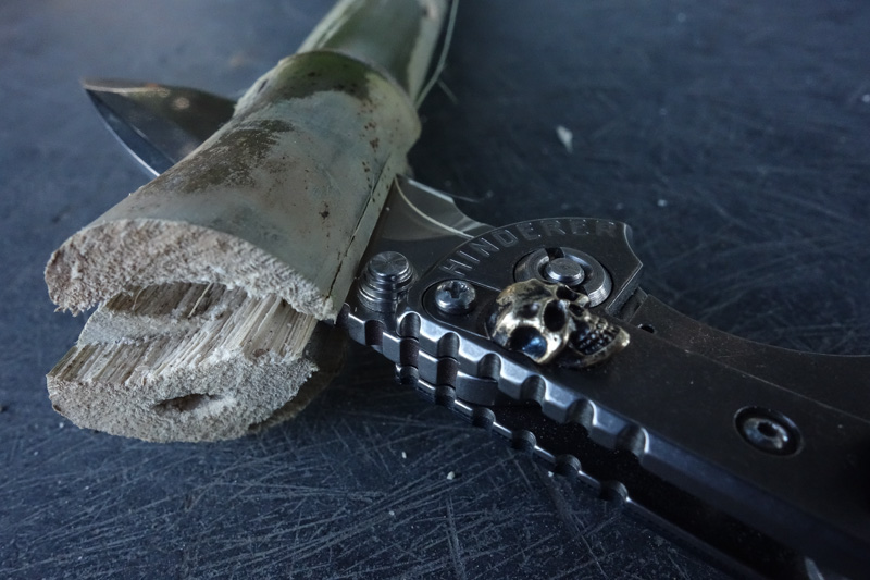

Kein Obstmesser
Das Hinderer XM-18 ist kein Obstmesser, aber wenn ein Hunger kommt, kann man sich helfen. Wir haben die übliche Prozedur durchgeführt - und sind satt geworden. Die Standards beherrscht das XM recht ordentlich, wie sich dem Bilderbuch entnehmen läßt. Mit dem Außeneinsatz haben wir uns vorerst Zeit gelassen. Da ist das Messer eh über jeden Zweifel erhaben.
Hinderer XM-18 (3”) Spanto Non-Flipper Gen. 2
Gesamtlänge: 17,78 cm
Grifflänge: 10,48 cm
Klingenlänge: 7,63 cm (3“)
Klingenstärke: 3,56 mm, DuraTech 20CV (59-60 HRC)
Stärke der Titanschale auf der Lockseite: 3,175 mm (an der Ausfräsung 1 mm)
Stärke des Liners: 1,27 mm
Verriegelung: Frame Lock
Lockbar-Stabilizer
Doppelthumbstud
Griffdurchmesser gesamt: 1,08 cm (mit Clip max. 1,6 cm)�
Griffmaterial: Titan / G10 schwarz-blau
Achsschraube: Stainless Steel, Schlitz
Griffschrauben: Titan, Bronze anodisiert
Finish Griff und Klinge: Tumbled/Stonewashed
Clip: Tip up / Tip down
Lanyardhole: oval, 4 x 8 mm
Gewicht: 102,058 Gramm
Steel Flame Skull: 12 x 8,5 mm

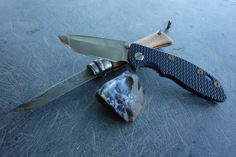

Der XM-18 (3") Spanto Non-Flipper Gen. 2
Im Ganzen und im Detail

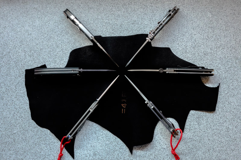

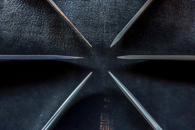

Im Schnitt & In der Hand

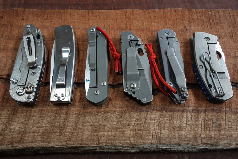

Im Vergleich

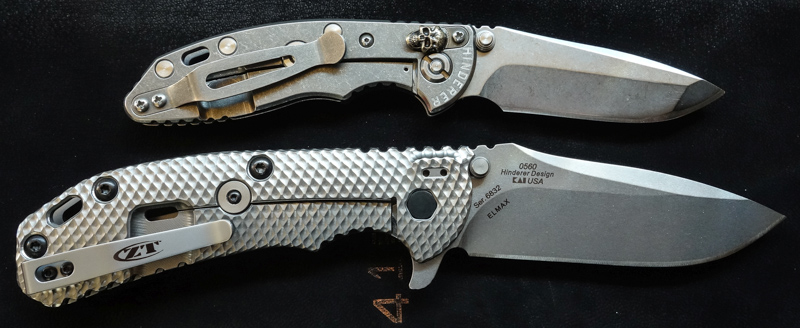

Am 07.07.2013 haben wir dann den ZT 560 gekauft und angemerkt:
“Immer wieder sind wir diesem - in vielerlei Hinsicht - großen Messer begegnet. Wir waren das jetzt einfach mal leid. Diese andauernde Grübelei und das Abwägen. Sollen wir oder sollen wir nicht? Noch warten? Vielleicht doch das original Hinderer nehmen - eventuell später, weil ja deutlich teurer??

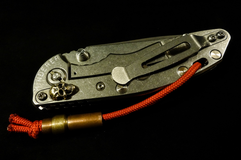

Der Griff
Die Klinge

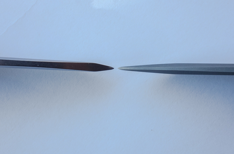

Die Klingenachse
Der Thumbstud
Das Gewicht

Kein Obstmesser

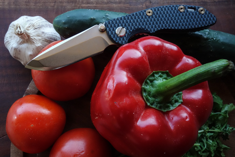

!!Der XM-18 (3") Spanto Non-Flipper Gen. 2
Im Vergleich
