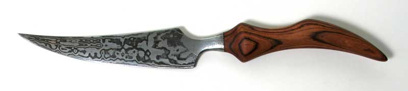

Moin,
anbei mal ein Bild von einem (zumindest vom Effekt her) ähnlichen "Desaster".
Hierbei kann ich das Problem eindeutig auf zu "eifriges" bzw. ausdauerndes Einbrennen des Erls in den Holzgriff zurückführen. Trotz Einwickeln in einen feuchten Lappen ist die Wärme in den Klingenansatz gezogen.
Hier ließ sich beim Ätzen nichts machen; zuerst hatte ich Fettrückstände im Verdacht, aber alle Versuche mit Nachschleifen, obergründlich entfetten, neue Säure ansetzen etc. brachten nix, wie bei Pitters Erfahrungen beschrieben. Schließlich kam mir aber dann der Gedanke, es auf die Wärme zurückzuführen - und die Form des Übergangs läßt das sehr plausibel erscheinen.
Interessant finde ich den harten Übergang.
Ach ja - man möge den leicht räudigen Damast entschuldigen; es handelt sich dabei um eins meiner Frühwerke (die zweite oder dritte Damast-Klinge, die ich überhaupt gemacht habe).
Materialien: 1.2842 + C45, Griff Veilchenholz (Foto ist leider auch schei....), Gesamtlänge 33 cm.
