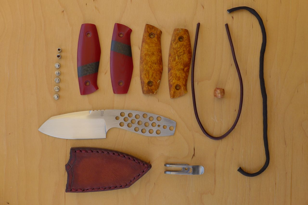

Vormittag: Theorie
Aus der ursprünglichen Lösung mit geklebten Griffschalen ist nun die Schraubversion geworden.
Grund: der wechselbare Clip - links, rechts, ohne - aus 1,2 mm Titan Grade 5, und damit anodisierbar
Weiterhin treten auf:
  • die verdeckte Fangriemenöse
  • die Schalenpositionierenden 4er Hülsen mit M3 Gewinde
  • ein Rudel 6er Löcher
  • ein Schalenpaar in rotem G10 und Carbon-Applikation
  • ein Schalenpaar für den taktischen Einsatz aus schusssicherem Kevlar mit Metallgewebe
Damit ergäben sich 12 Möglichkeiten das Messerchen zu konfigurieren, gelistet sind nur die Schalenvarianten:
  • Holunder
  • G10
  • Kevlar
  • Nackisch
Ob alle Griffschalen den Sprung von der Theorie in die Praxis schaffen, werden wir sehen ...

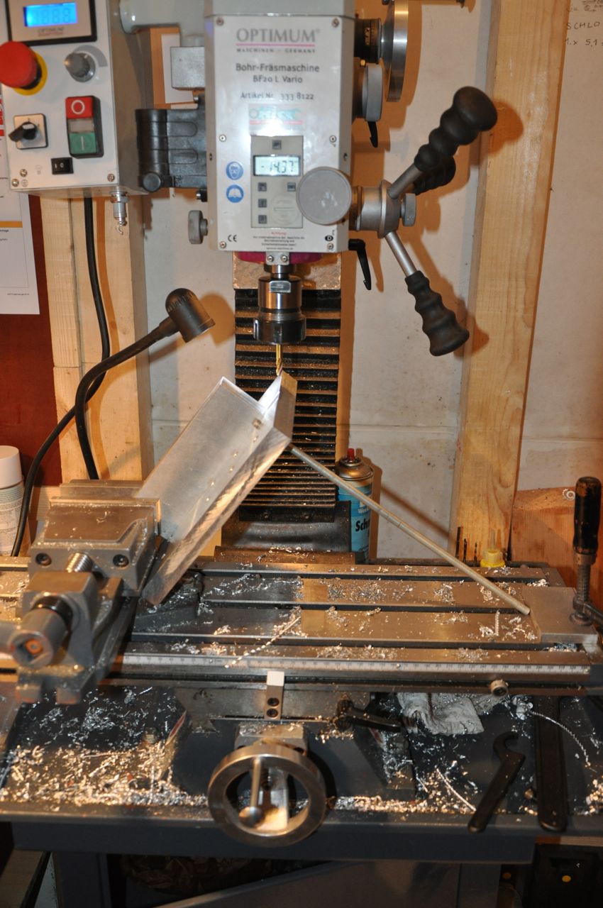

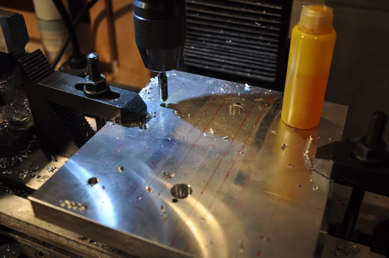

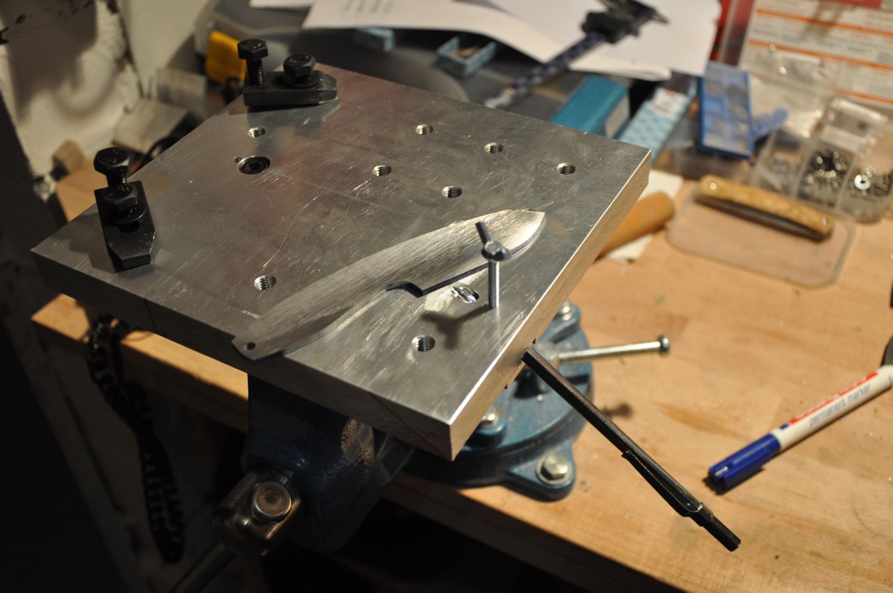

Aber dafür hatte ich jetzt endlich den Druck, meine Spannplatte fertig zu machen (brauch ich später für den Clip) und habe bei der Gelegenheit auch endlich einen "gscheiten" Mittenanreisser mit dran gebaut (inspiriert von dem Teil aus Mathias Maresch's Werkstatt :cool:)
Also erst mal der Vorrichtungsbau:
Platte mit angeschraubtem Quersteg hatte ich schon.
Mit Quersteg zum Einspannen im (Maschinen-) Schraubstock, ohne direkt zum Anschrauben auf den Kreuztisch.
Eine Runde M8er Gewinde reingeschnitten und dann die Schrägbohrung für die Reißnadel.

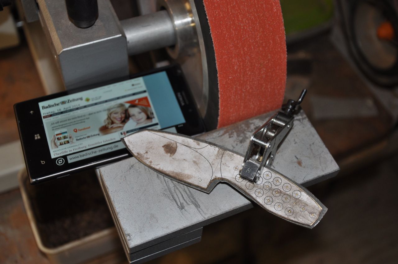

Dann den 3,2er Rohling von der Wahlzhaut befreien und auf 3 mm bringen.
Dazu habe ich die "tapered tang machine" benutzt - Stellschraube ganz rein gedreht, rechter Winkel am BS eingestellt und los ging's.
Als Sicherheit habe ich noch einen 2 mm Haltestift unten eingesetzt - das Band reisst ganz schon …
Dann in die neue Vorrichtung: Reißnadel so einspannen, dass sie leicht außer der Mitte des Rohling sitzt. Vorher mit Edding einfärben, einmal linke Seite, einmal rechte Seite - feddich.
Klinge bereit zum Schleifen … Morgen ….

Dabei begann es eigentlich ganz gut mit dem verjüngten Erl:
  • Mein Freund, die Tangensfunktion aktiviert
  • Gegenkathete durch Ankathete = Tangens Alpha, d. h. 1/70 = 0,0143
  • Dann über den Arcustangens den Winkel errechnen: tan [SUP]-1[/SUP] = 0,818 Grad
Nee, wußte ich nicht mehr - musste ich auch nachschauen. :ahaa: Die Rechnerei war nur aus Neugier, denn das Schleifen hab ich dann mit der Vorrichtung gemacht.
Nachdem ich am Griffende den Anriss erreicht hatte, einfach hochziehen bis zum Ende der Griffschale.

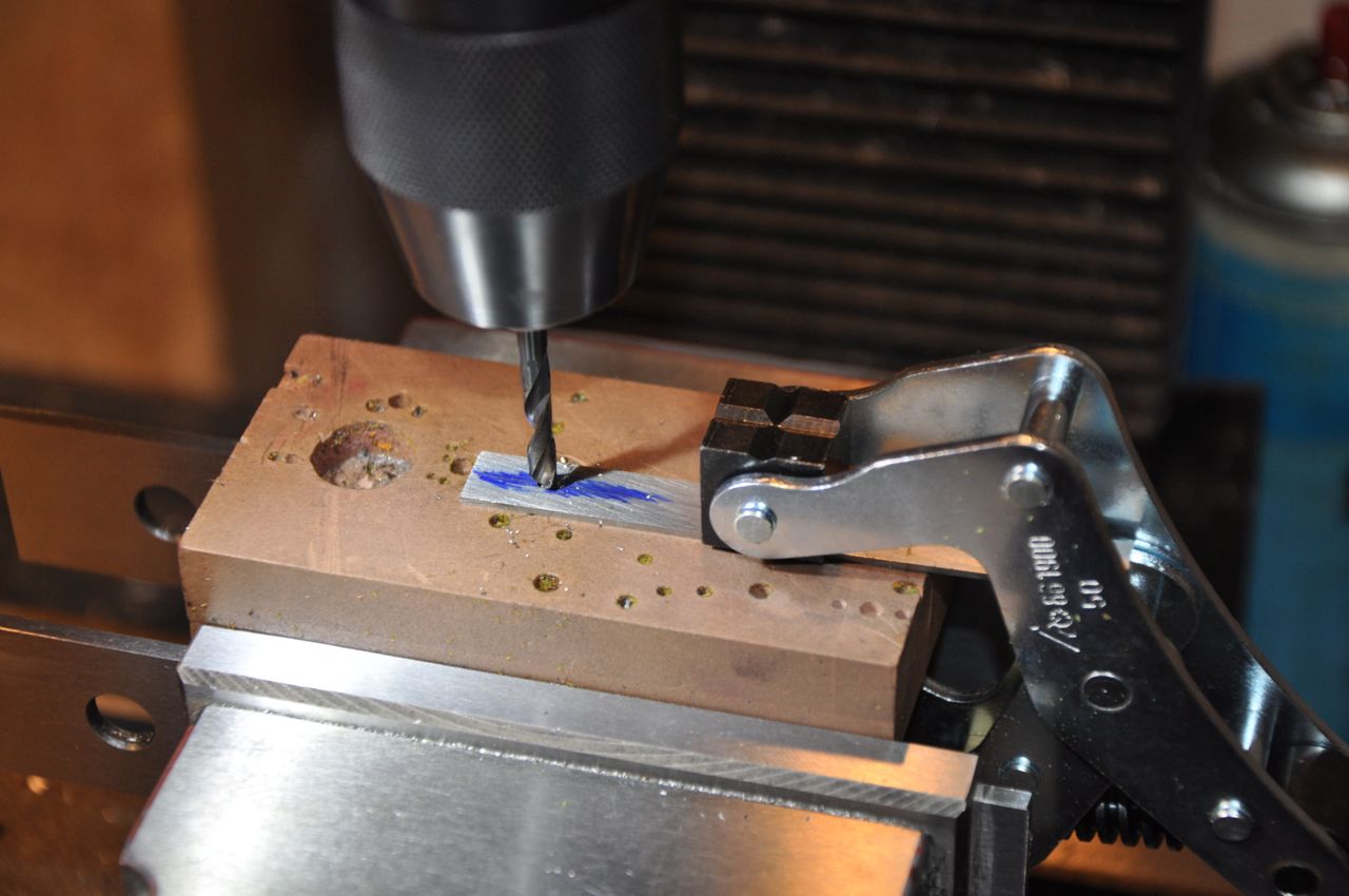

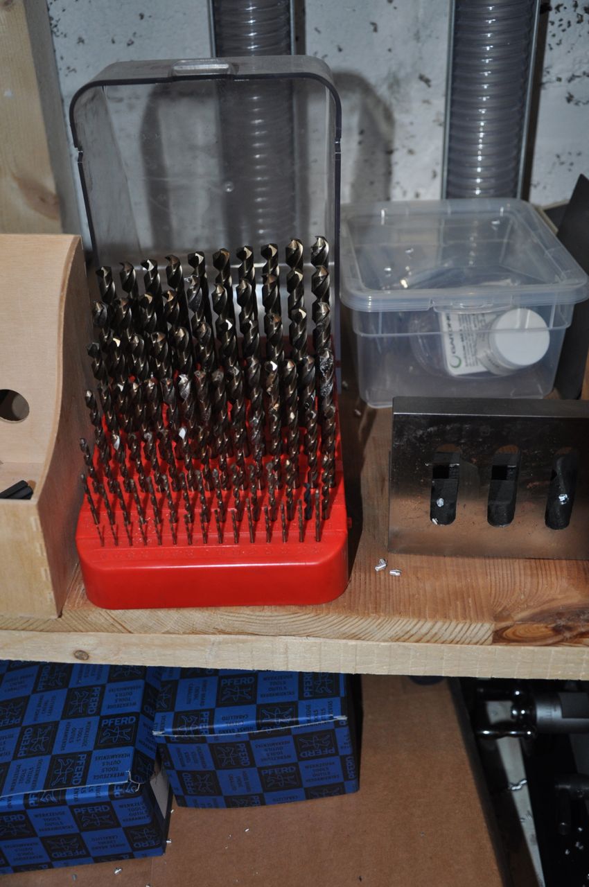

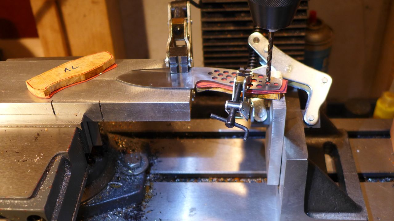

Bevor das Messer zum Härten raus geht, noch schnell die Befestigungspunkte auf den Clip (Titan Grade 5, 1,2 mm) übertragen, damit ich da wenigstens weitermachen kann.
Wie Nils, kann ich auch nur das kleiner Bohrer-Sortiment in 0,1 mm Schritten empfehlen - hat sich oft als sehr hilfreich erwiesen … Ebenso, wie das kleine Sortiment direkt an der Maschine für die gängigen Arbeiten (bei mir eher Klappmesserbau ;))
Dann noch den Schlagstempel drauf, alles ins Päckchen und feddich für heute … puuuh

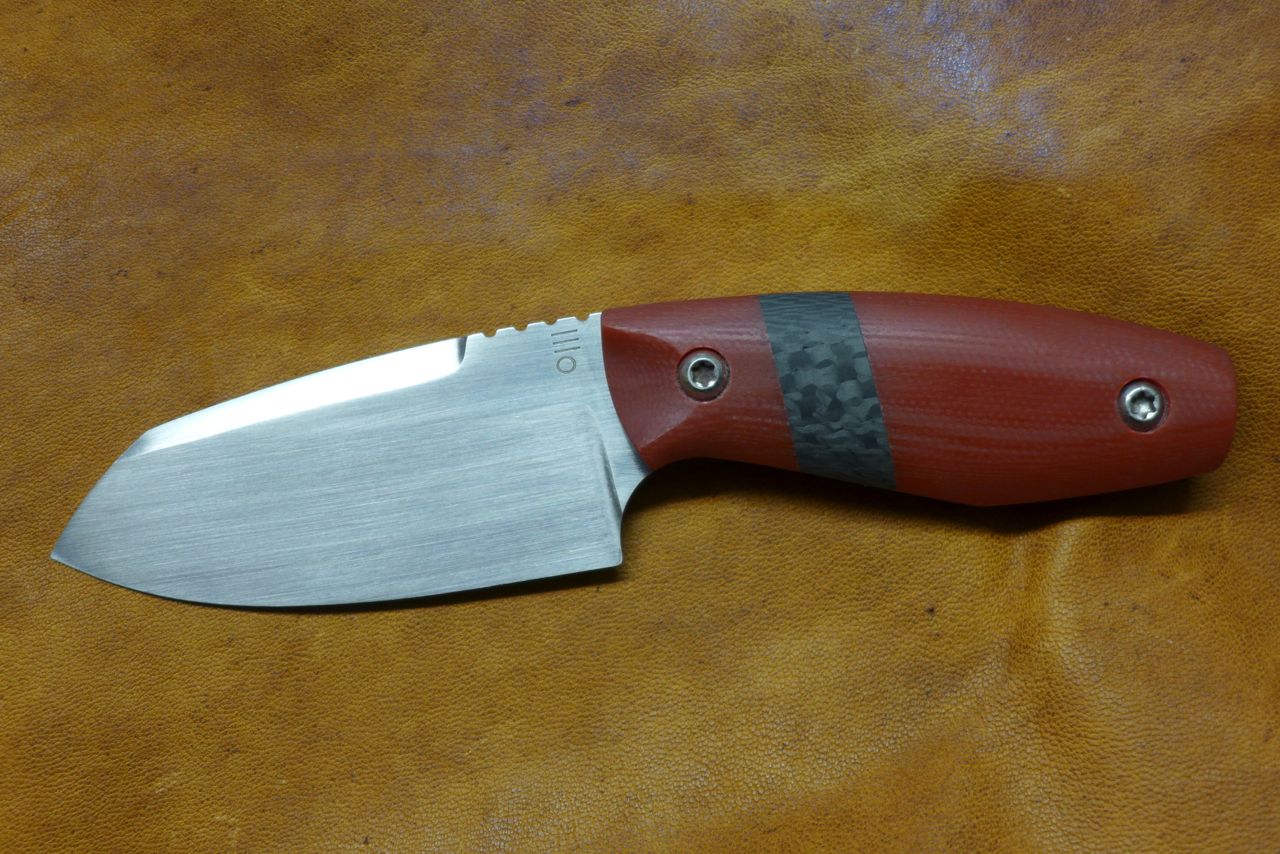

Abschluss-Foto schon mit dem Grundmaterial für die G10/Carbon-Schalen :D

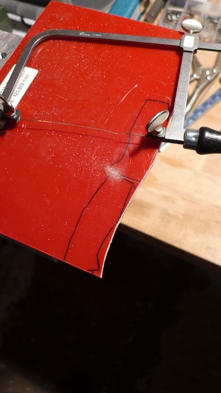

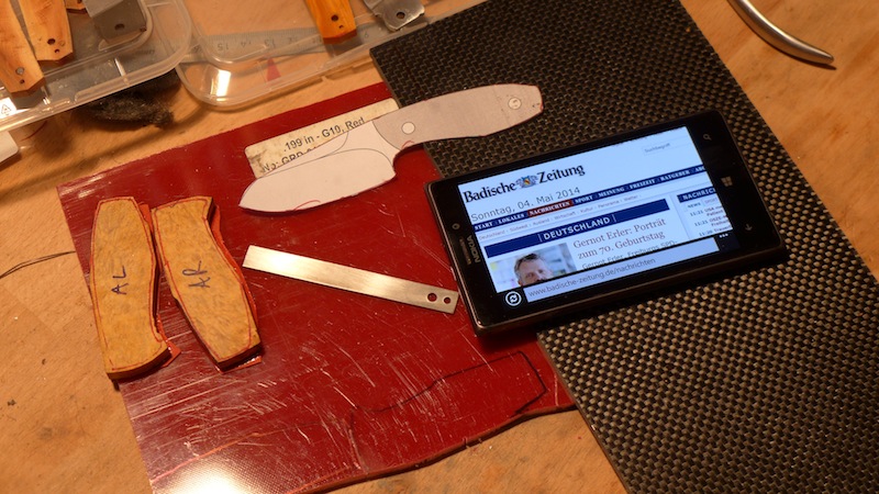

Um das WIP (waiting in progress) auf die Rückkehr der Klinge vom Härten etwas zu verkürzen, hab ich mal mit dem Clip und den Zweitschalen weitergemacht.
Ausgangspunkt heute nachmittag:
G10 sägen mit der Handsäge ging ja noch, aber die Kohlefaser war mindestens doppelt so besch …eiden!

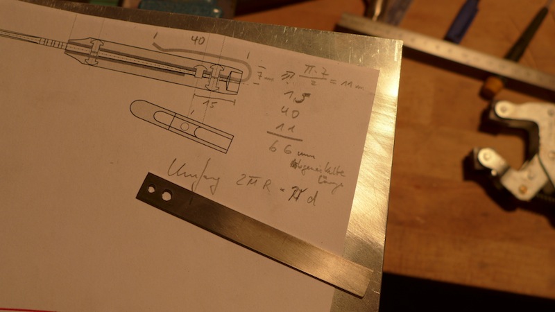

Dann die Abwicklung für den Clip-Streifen ausrechnen:
Und auf die Fräse damit.
Kurze Nacharbeit mit der Hand, zumindest angefangen … und dann schon wieder Unterbrechung :rolleyes:
Endpunkt heute Abend - ja, ja, mühsam nährt sich das Eichhörnchen - ausserdem gab es da einige andere Verpflichtungen … :D

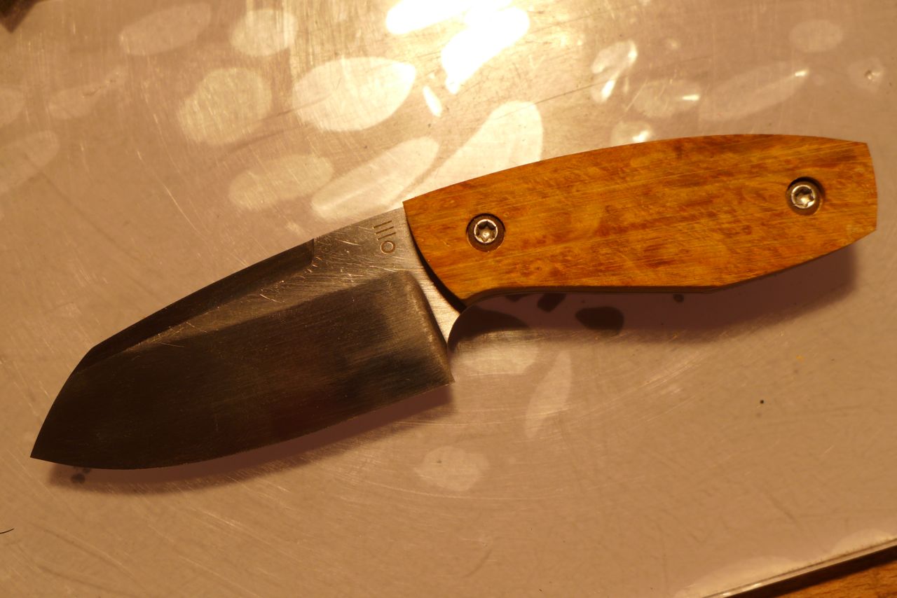

Deswegen fängt es hier bildlich an - nach dem Fertigschleifen der gehärteten Klingen. Gleich schon mal mit den Steinen ein pre-finish drauf.
Die Fehlschärfe ist ein Kompromiss zwischen "gar keine" und "noch'n versauter Schliff", deswegen ist sie nicht ganz so ausgefallen, wie auf der Zeichnung.
Hier schon eine erste konkrete Antwort auf Excalibur's Frage nach der Spitze - Streichholz-Bild folgt, wenn ich fertig bin :D

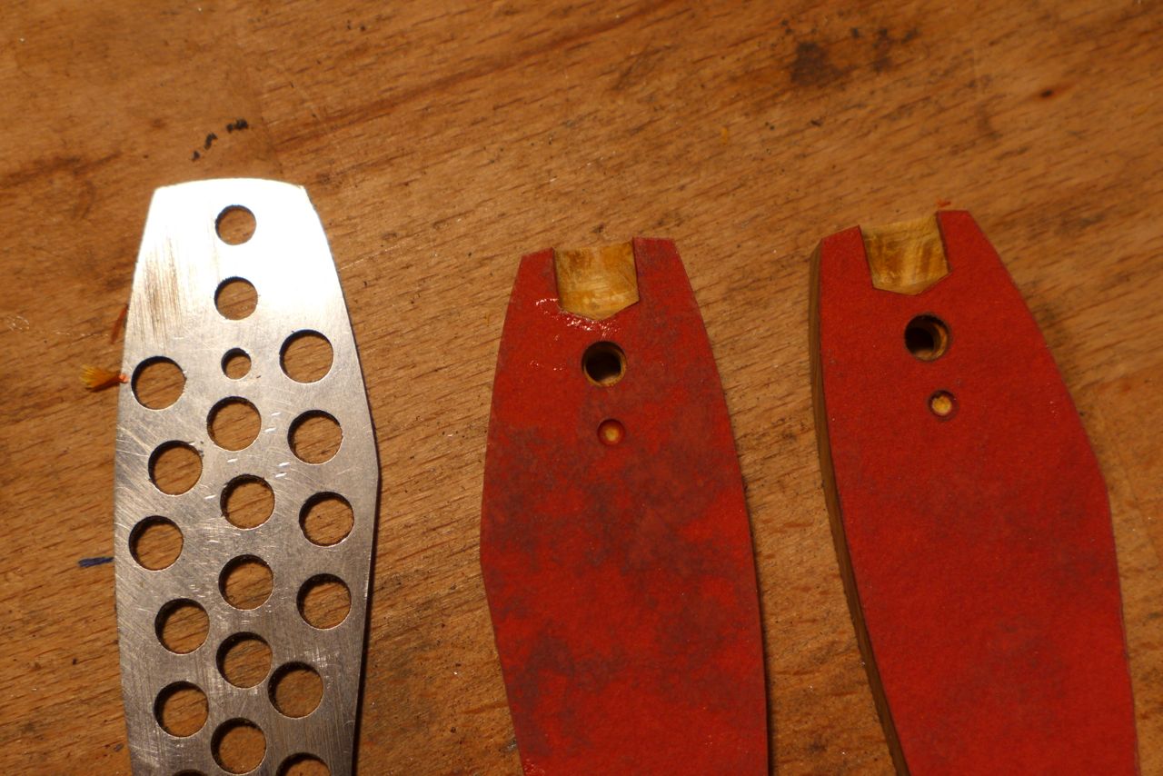

Wegen dem sich verjüngen Erl musste etwas mehr Aufwand beim Übertragen der Erdbohrungen auf die Schalen getrieben werden - wäre vielleicht aber auch so gegangen …

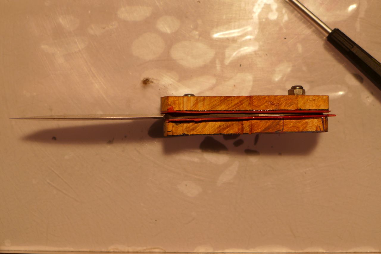

Dann zwei 4er Achshülsen gekürzt und in den Erl gesteckt - der Überstand positioniert die Schalen.
Dann mal die Vorderseite der Schalen etwas herausarbeiten …
Und die Schraublöcher in die Schalen einsenken …
Noch etwas unförmig nach der Konturanpassung der Schalen - aber es wird …

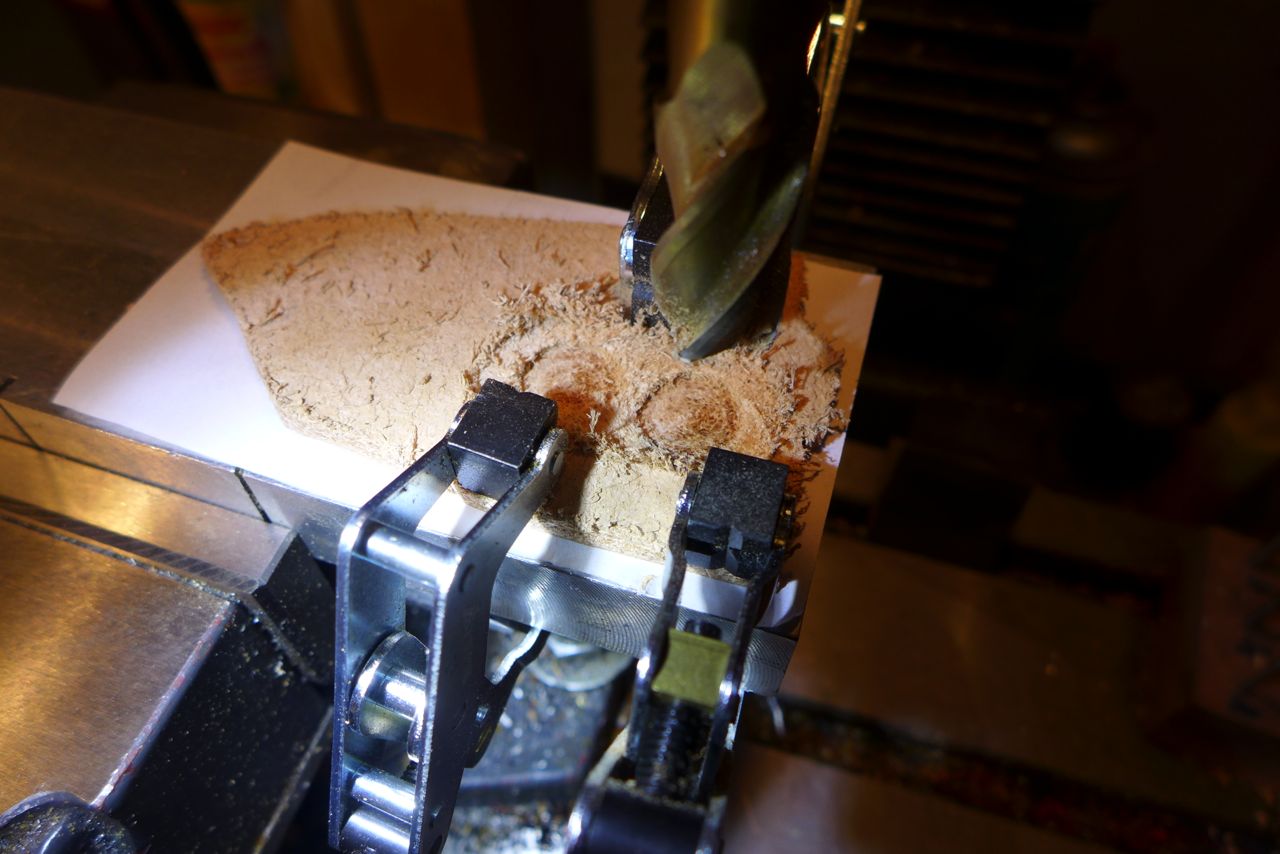

Nun geht's an die Griffschalen. Dazu musste ich mir erst mal mein Aufspannvorrichtung für Griffschalen auf Zwergenmaß anpassen:
Erstes Tageslichtfoto - kommt gut:

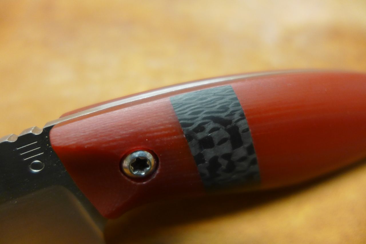

Jetzt noch ein paar Details und Finish-Foto des heutigen Tages (Familie, Freunde und Job dürfen den Rest der heutigen Zeit in Anspruch nehmen)
Jetzt fehlen nur noch: Titan biegen/anodisieren und Leder quälen …

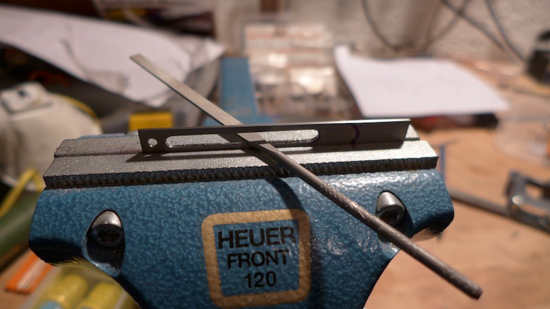

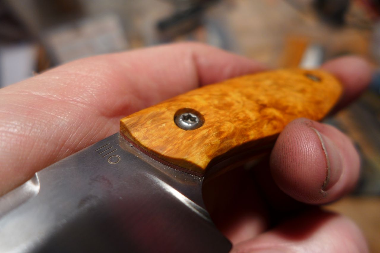

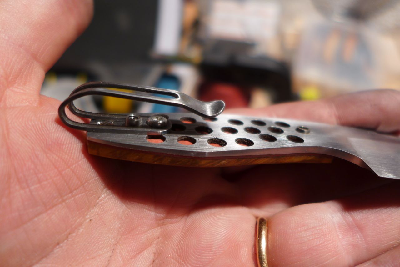

Jimpings wollte ich ja auch noch haben - also erstmal mit Hilfe des BUFZ und einem kleinen Diamantschleifer die Position der Vertiefungen vorgegeben und dann mit dem Dremel und 400er Schmirgel nachgearbeitet. Erledigt.
Dann fröhliches Biegen des Clips mit einem kleinen Gasbrenners - ging ewig und wird noch weitergehen: der Radius hinten sollte noch näher an die Griffschale dran.
So sieht das Ganze fertig montiert aus - hier sieht man auch, daß der Clip noch etwas mehr Biegung verträgt …

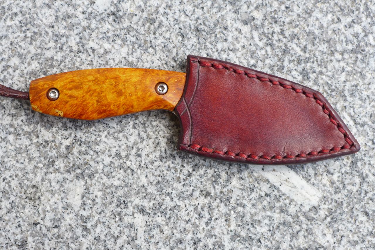

"End of the day pic" mit den Vorbereitungen für Morgen - Lederscheide ….
Und ja, die Fangriemenöse bekommt noch etwas Aufmerksamkeit - aber kleiner machen wird schwierig …. :glgl:

Zum Frustabbau hab ich mich dann noch an die "Ferrari-Schalen" gemacht, wie sie von Rainer getauft wurden.
Problem: wie bekomme ich die Carbon-Rallye-Streifen auf beiden Seiten gleich ausgerichtet?
Hier meine Lösung:
  • Schalen zusammenspannen
  • Im Bereich der Carbon-Einlage zwei Löcher durchbohren (ist ja nur eine zweidimensionale Positionierung :D)
  • die Schalen mit Hilfe der Löcher so ausrichten, dass alle vier in einer Flucht parallel zum Verstellweges des Kreuztisches sind
  • Fräser drauf und beide Schale zusammen fräsen (OK, hier kommt jetzt noch die dritte Dimension dazu)
  • Carbon mit 2K-Kleber einkleben und feddich ...
Hat sogar funktioniert …
Hier eine Schale nach der Bearbeitung im Gegenlicht und "Drauflicht" - erkennbar sind Daumenrille und die Aussparung für die Fangriemenöse.
Das Ganze montiert - so schnell wird aus dem Holunderzwerg der Ferrari-Gnom!

Last WIP posting (finally)
Wie heute morgen angekündigt, hier noch ein paar Bildchen bei Tageslicht des fertigen Messers.
Dr. Holunder und Mr. Ferrari, sozusagen :D
Erstmal die Grunddaten
  • Gesamtlänge (mit Clip): 143 mm
  • Klingenlänge: 69 mm
  • Schneidenlänge: 68 mm
  • Klingenstärke: ca. 2,7 mm
  • Schliff: Flachschliff mit Fehlschärfe
  • Grifflänge (ohne Clip): 70 mm
  • Stahl: Niolox, ca. 60 HRC, kryobehandelt
  • Bauweise: Flacherl, verjüngt auf 0,9 mm
  • Griffmaterial: stabilisierte Holunder-Wurzel, roter Fiber-Liner bzw. rotes G10 mit Carbonfiber-Einlage
  • Befestigung Griffschalen: vier M3 Schrauben und zwei 6 mm Edelstahlhülsen
  • Clip: 1,2 mm Titan Grade 5
  • Gewicht: siehe Extra-Abschnitt
  • Scheide: Pancake-Bauweise, mit Magneten, braun gefärbt mit rotem Faden vernäht
Weight Watcher Sektion:
Wie im richtigen Leben, unterliegt auch der Zwerg dem Jojo-Effekt bei der Gewichtsreduzierung
  • Klingenrohling: 60 g
  • Fertige Klinge, nackt: 32 g
  • "en Ferrari": 54 g
  • in Holunder, ohne Clip: 48 g
  • in Holunder, mit Clip: 50 g
  • in Holunder, mit Clip und Scheide: 74 g
Für den Rest lasse ich die Bilder sprechen, hier wurde schon gelabert - heisst ja nicht "words in progress" …
Das Ausgangsmaterial:
Mit G10/CF-Schalen:
16_5_ II 03.jpg 16_5_ II 04.jpg 16_5_ II 05.jpg 16_5_ II 06.jpg 16_5_ II 07.jpg
Mit Holunderschalen:
16_5_ II 16.jpg 16_5_ II 13.jpg 16_5_ II 11.jpg 16_5_ II 15.jpg 16_5_ II 20.jpg 16_5_ II 22.jpg
Mit Lederscheide und Clip:
