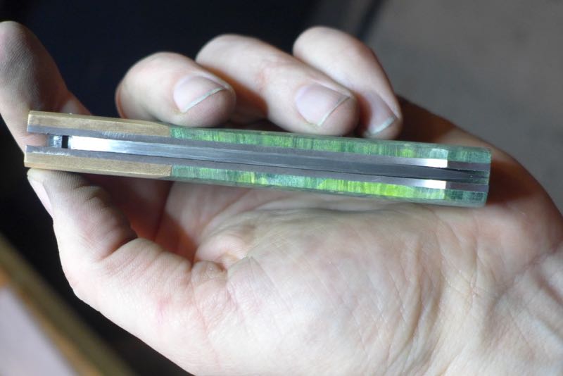

Was ich vergaß zu erwähnen: mein Kipphebelbiegesteifigkeitsüberprüfungsversuch verlief erfolgreich, die Göttin des Flächenträgheitsmoments war mir hold :D
Hebel aus Titan Grade 5 vor dem Schneiden des Schlitzes, 1 mm, für die Aufnahme der Klinge im geschlossenen Zustand
attachment.php
Fertigt gesägt, danach Biegeversuch: da rührt sich nix, also Bahn frei für die Verriegelung hinten :super:
attachment.php

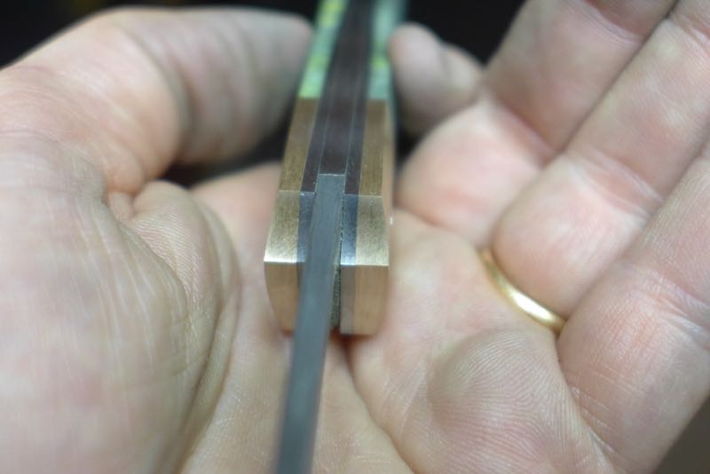

Hat leider nur etwas gedauert, bis ich heute etwas Zeit für die Doku hatte - denn am Messer arbeiten war wichtiger ;)

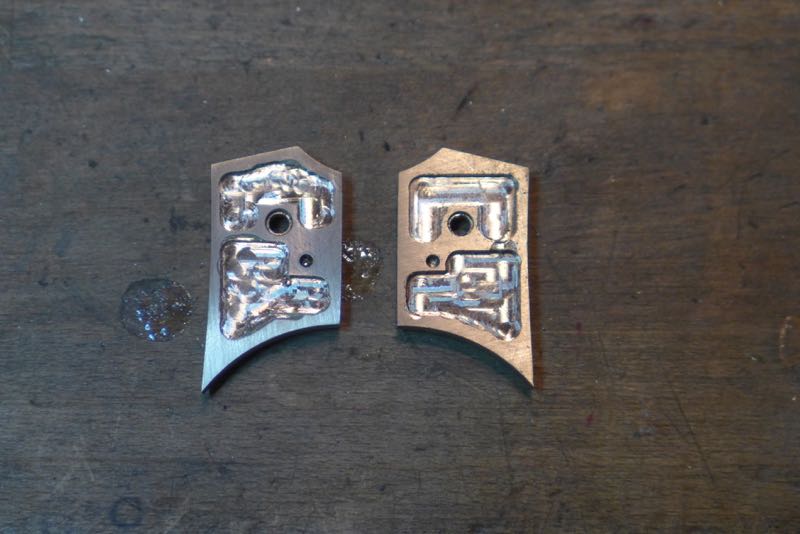

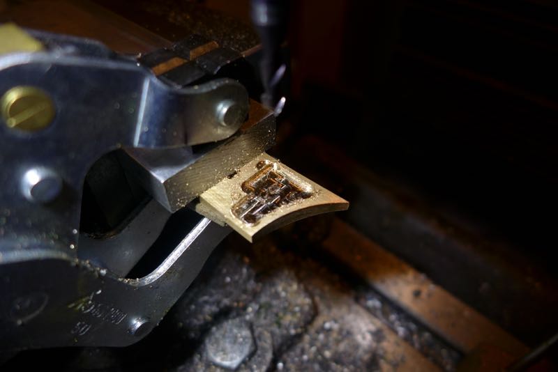

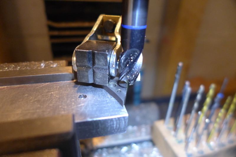

Also, Schot dicht holen, hart an den Wind und die Backlock-Tasche in die Klinge fräsen (für 'ne neue Klinge hatte ich leider kein Material mehr, Timo).
attachment.php
8-Grad-Schräge dran
attachment.php

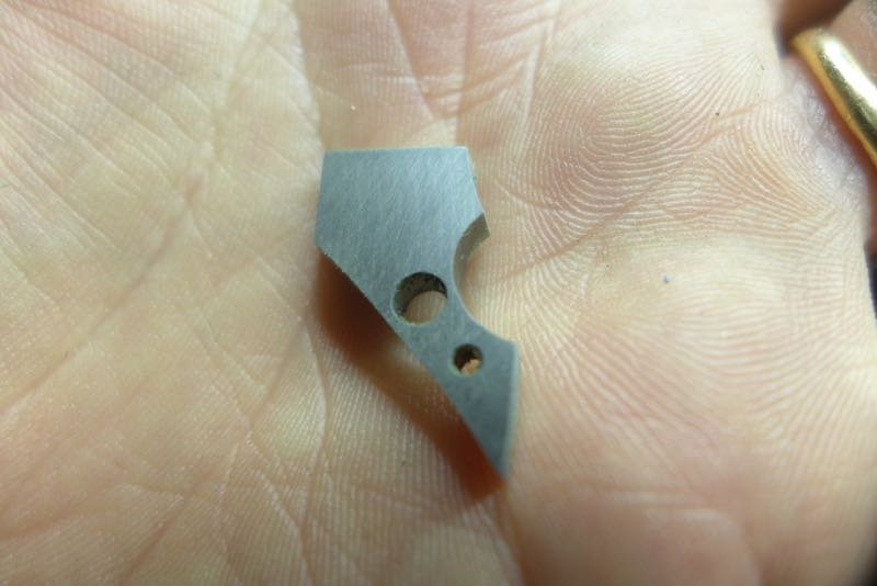

Dem neuen Hebel auch den Schlitz ins Kleid machen, damit die Klinge eintauchen kann
attachment.php
Da der Radius des Sägeblatts zu groß ist, mußte ich noch mit einem Fräserleinelinchen nachhelfen - 1 mm :glgl:
Fräsen geht nur mit angehaltenem Atem, sonst fazt er ab ... zweimal musste ich dann doch Luft holen - ihr wißt was das bedeutet :haemisch:
attachment.php
attachment.php
Dann die Bohrung für den Federstahl in den Spacer - da kommt einem der 1,5er Bohrer schon wieder fett vor ....
attachment.php
attachment.php

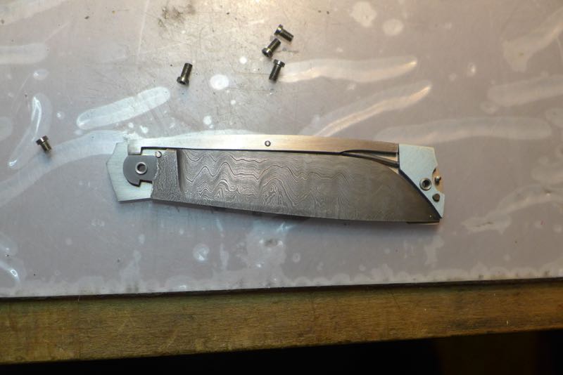

Und dann stundenlanges Finetuning bis die Mechanik so funzt, wie ich mir das vorstelle - naja, zu 90 %
Aber erstmal eine eher ungewöhnliche Arbeit: Ricasso kürzen, damit die Klinge auch wirklich in die Feder eintauchen kann.
attachment.php
attachment.php
attachment.php
Sieht knapp aus - ist es auch :hehe:

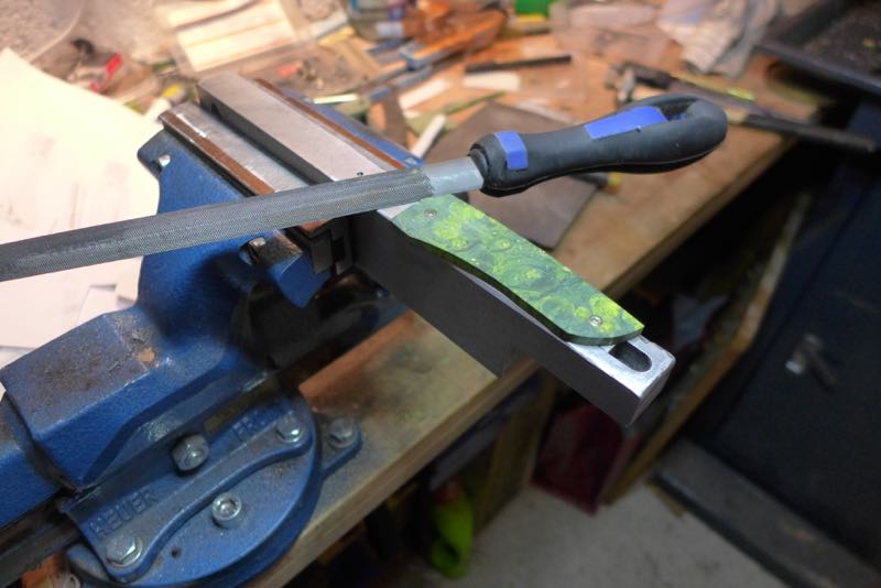

Vorgehensweise:
Backen auf den Linern platzieren und die Bohrungen übertragen (Durchgangsloch nur für die Achsschrauben, der Stoppin bekommt 2 Sacklöcher), dann beide mit Stift und Sekundenkleber zeitweise verheiraten und mit einem 50er Kontaktrad den Radius schleifen.
Jetzt einem Stück Holz ebenfalls einen 25er Innenradius verpassen und ein Stück 180er Schleifpapier aufspannen, dann die grob zugeschliffenen Vorderradien der Griffschalen in der Schleifkuhle des Holzstücks so lange schleifen und anpassen, bis kein Spalt mehr zwischen Backe und Griffschale zu sehen war.
attachment.php
Hat ganz ausgezeichnet funktioniert :D
attachment.php

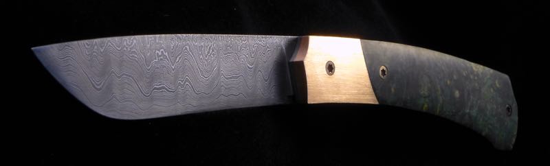

Durch den balligen Schliff ist die Klinge schon recht scharf - so scharf, daß ich das traditionelle Blutopfer erst anhand der roten Tropfen auf der Werkbank bemerkte. Naja, vielleicht schützt das den zukünftigen Besitzer vor weiteren Opfergaben ... :glgl:
attachment.php

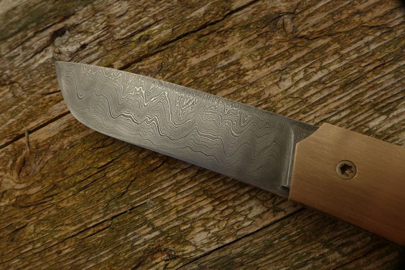

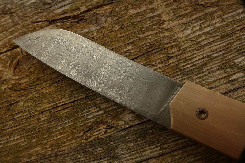

Anschliessend rein in die warme Fe3Cl-Suppe, raus, säubern, überschleifen, rein, raus, säubern, überschleifen etc. bis sie dann so aussah:
attachment.php
Super-Damast mit wundervoller Zeichnung - Danke Mathias! :super:

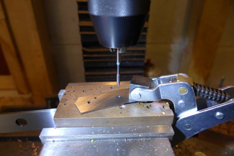

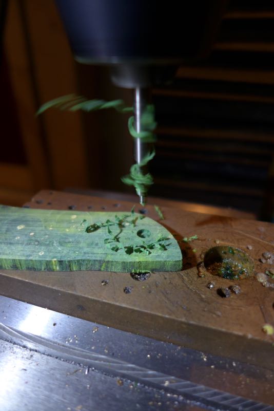

M3er Gewinde in die Liner, Vorbohren mit 2,6 mm, d. h. ein Zehntel mehr als bei M3 normalerweise üblich - erhöht die Lebenserwartung der Gewindeschneider (GS) bei Titan.
Dank BUFZ ist das eine schnelle und sichere Sache: Liner positionieren und spannen, Schneidöl auf den GS, mit niedriger Geschwindigkeit ansetzen und den GS sich selbst durchziehen lassen, Motor stoppen, Drehrichtung wechseln und den GS sich wieder selbst herausdrehen lassen. Klappt auch mit M2 :D
attachment.php

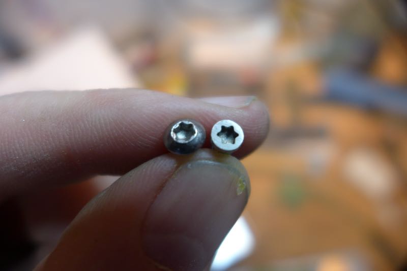

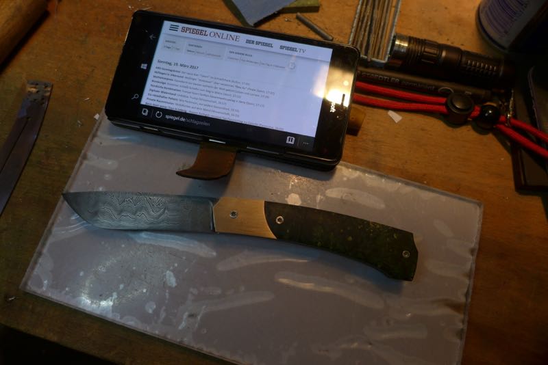

Dann die Schalen auf gleiche Höhe wie die Backen schleifen und mit dem M2er Flachsenker die Schraubenlöcher setzen.
attachment.php
Links die Standard M3er Schraube ISO 7380 TX A2, Kopfdurchmesser 6 mm und rechts "gemoddet" mit AD von 4,2 mm und 2/10 reduzierter Kopfhöhe.
attachment.php
Und das war's auch schon für heute - Schalen und Backen kurz vor dem Konturfeinschliff ...
attachment.php

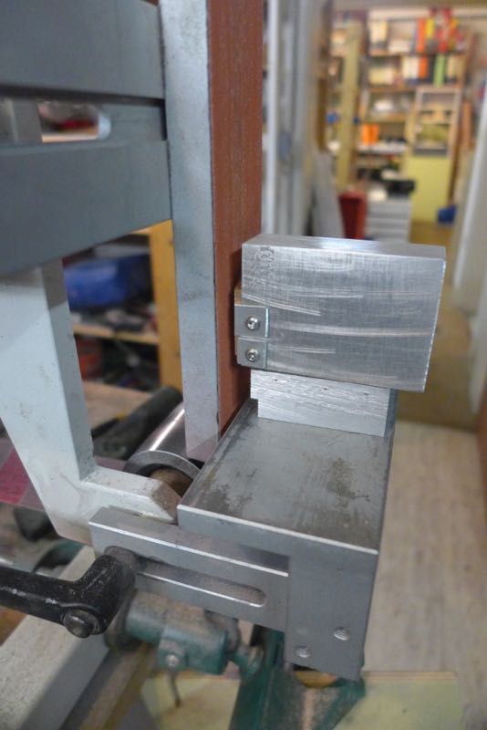

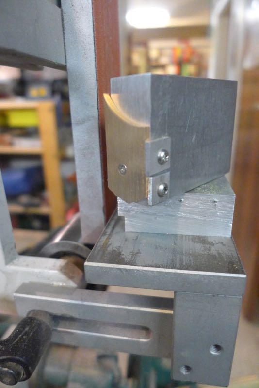

Hier meine kleine Vorrichtung zum Schleifen von Backen - hatte ich noch nicht, aber hier fand ich es sinnvoll.
Zwei Alublöcke, die drehbar zueinander mit einem 4er-Stift verbunden sind, mit mehreren Löchern an der Unterseite des oberen Block, um verschiedene Radien schleifen zu können.
attachment.php
attachment.php

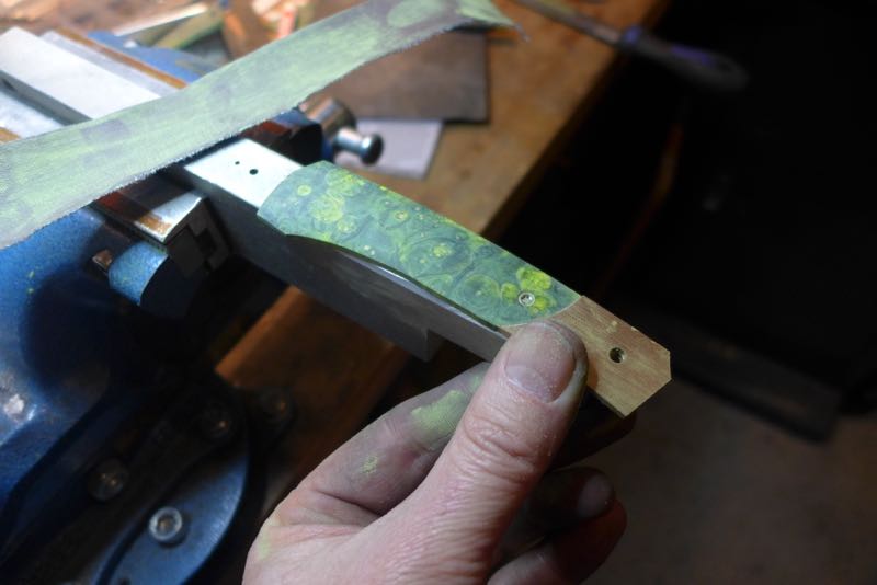

Die "Schalenverrundungsmaschine": das mache ich lieber per Hand, denn auf dem BS ist mal schnell zu viel weg. Befestigung über die Schalenschräubchen - im Alublock sind mehrere M3/M2er Gewinde und eines davon verstellbar.
attachment.php
Immer mal wieder schauen ob's passt ...
attachment.php
Dann, endlich, die Vertiefung für den Hebelbetätigung - mein Daumennagel hatte bis dahin ganz schön zu leiden ...
Schalen auf die Liner schrauben und solange ans 25er Kontaktrad halten bis es passte - und auf beiden Seiten gleich war. :irre:

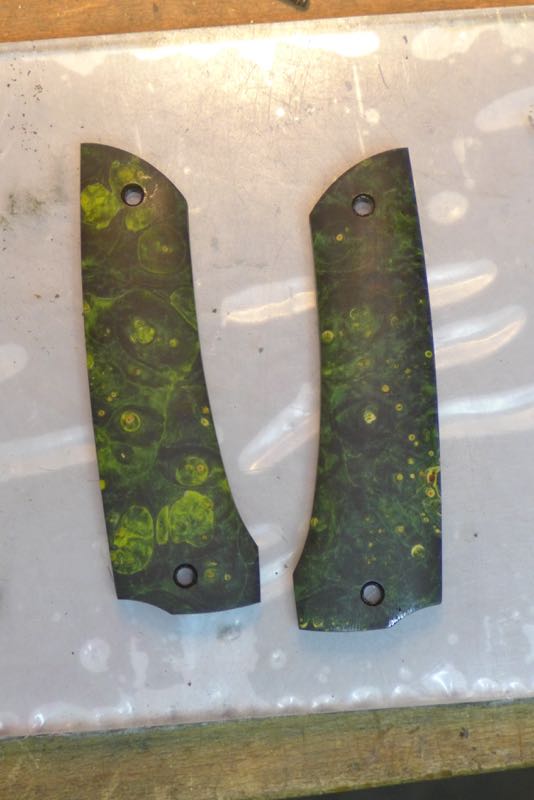

Zwischenzeitlich waren die Schalen im Ölbad und entstiegen und sehen so aus:
attachment.php

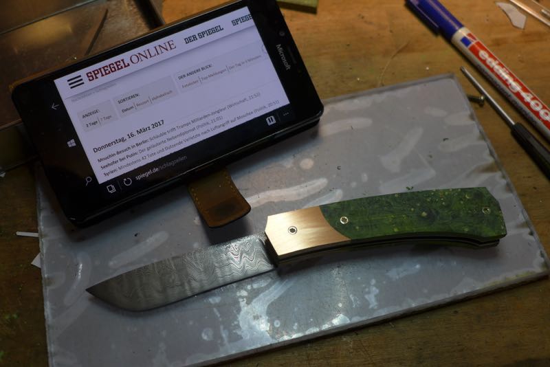

Außenrum bin ich auch auf dem Weg einen OK-Stand zu erreichen, auch wenn es noch einiges an Optimierungspotential gibt.
Den Backen hab ich 180er Längsfinish verpasst - gefiel mir besser als zu glatt ...
Bei den Schalen ging's rauf bis auf 600, ebenso die Außenkonturen.
attachment.php
attachment.php
attachment.php
attachment.php
attachment.php
attachment.php
Hier der Endstand für heute und bis zum nächsten Sonntag.
attachment.php

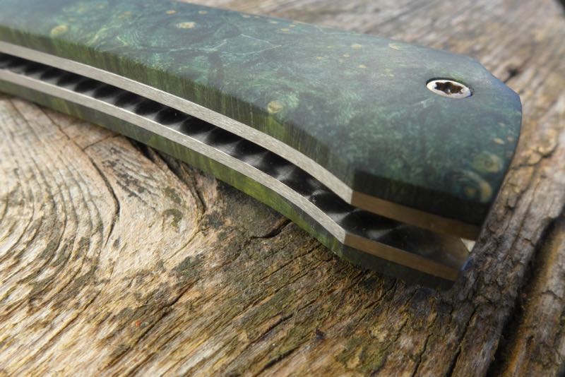

Kleinere Manipulationen an den Backen zur Gewichtsreduzierung (Effekt leider nur ein paar lausige Gramm) und Verbesserung eines Minimalspaltproblems.
attachment.php
attachment.php

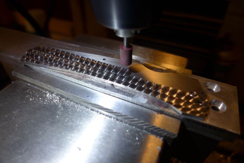

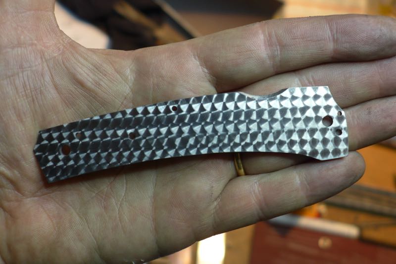

Sonnenschliff - wollte ich schon immer mal ausprobieren. Danke, Rainer!
attachment.php
attachment.php
Das Anodisieren der Titan-Teile hab ich jetzt mal sein lassen - wenn dann nur, falls der zukünftiger Besitzer das haben will.

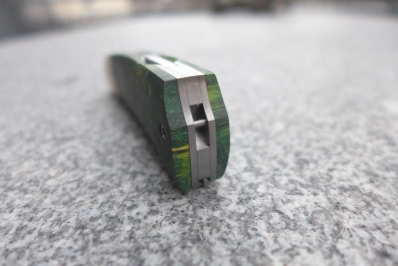

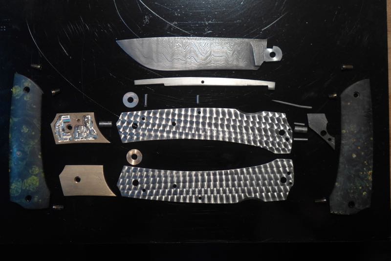

Hier das Gesamtpaket mit allen Einzelteilen:
attachment.php

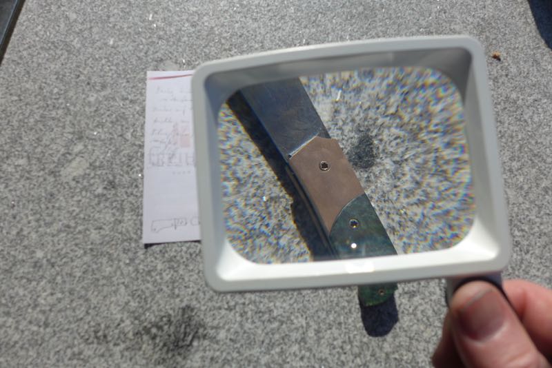

Dann nochmal Fehlersuche mit der Lupe in der Sonne - 12 Punkte, die es noch zu verbessern gilt, bevor es auslieferfähig ist.
attachment.php
attachment.php
attachment.php
Mehr Bilder gegen Abend ...
Bis denne
Virgil

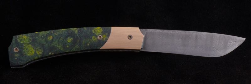

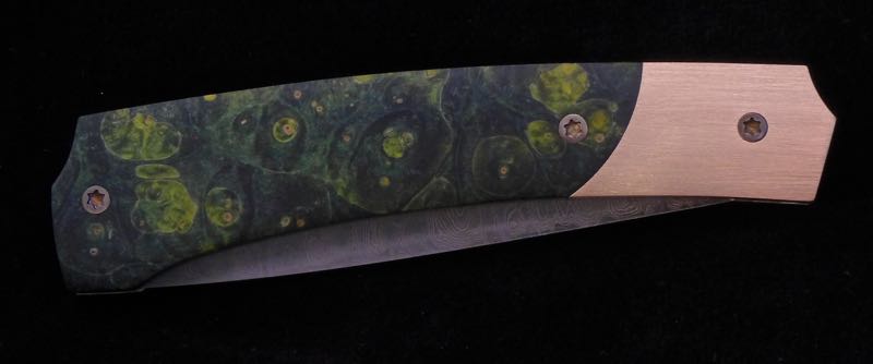

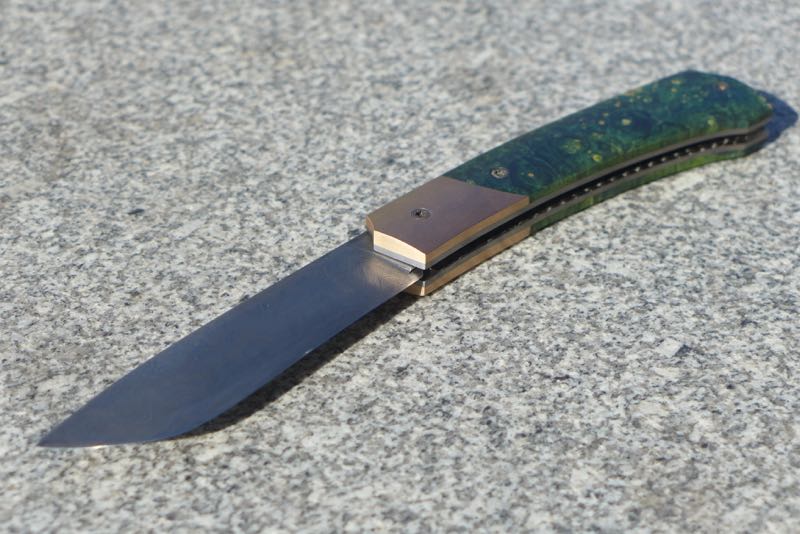

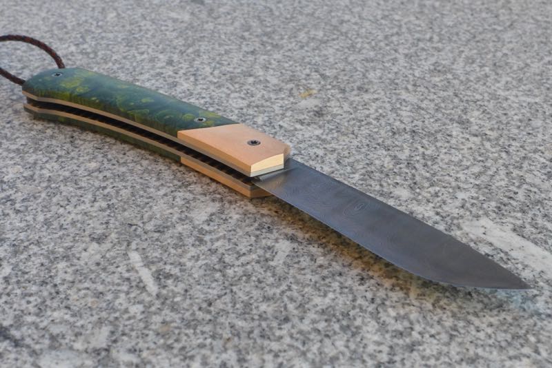

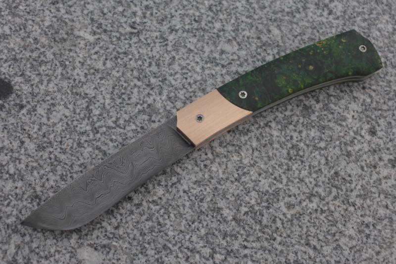

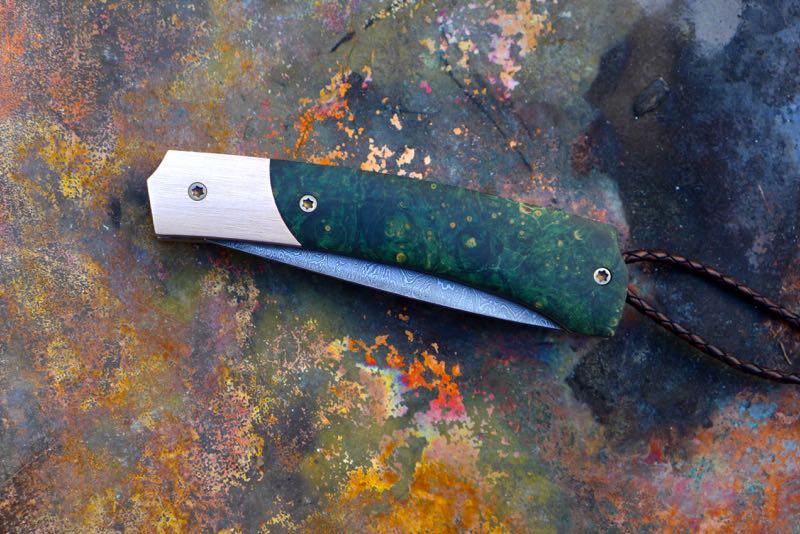

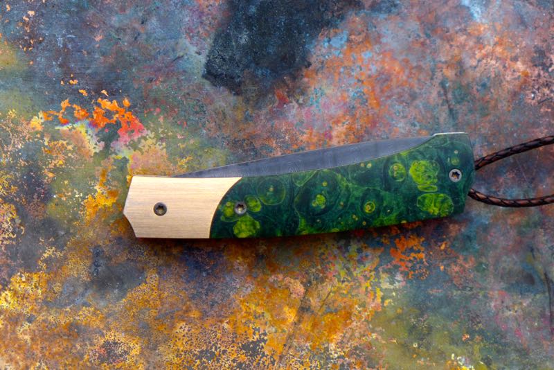

Wie versprochen, hier noch ein paar Bilder zum Abend ...

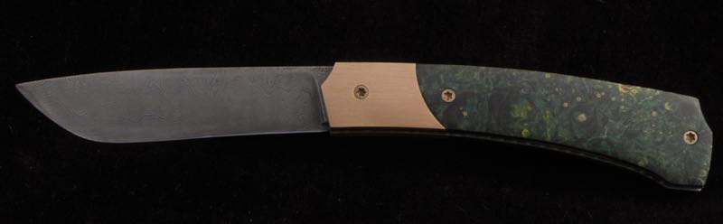

Nachdem jetzt alles so funktioniert, passt und aussieht, daß ich das Teil aus der Hand geben kann, hier nochmal der Blick ins Innere (nachdem ich mir das ja bei anderen auch schon gewünscht habe ....).
Ausgangsstellung mit allen Teilnehmern:
attachment.php

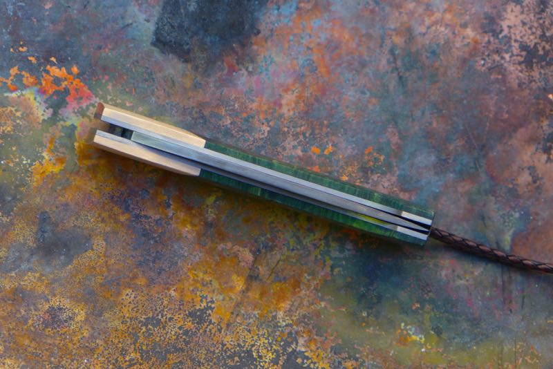

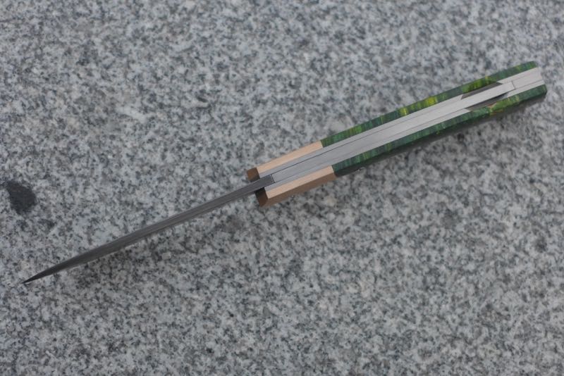

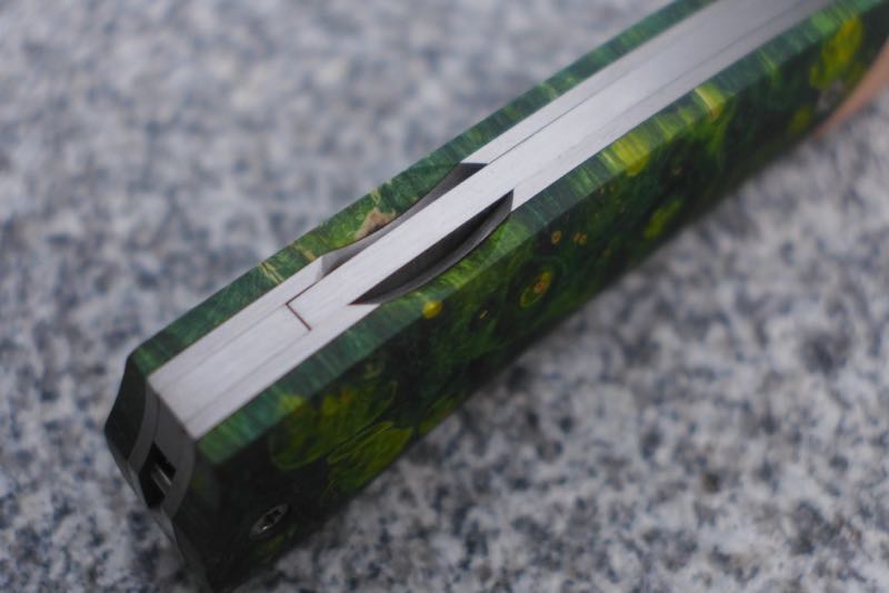

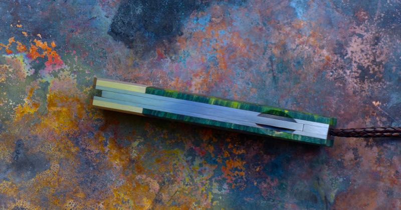

Blick unter die Haube, damit der Sonnenschliff auch mal zu sehen ist:
attachment.php
attachment.php

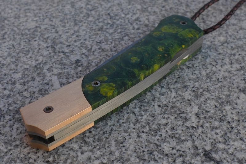

Hier kann man auch nochmal sehen, wie ich die "Verkleidungsteile" auf den Linern positioniere - Achsen und Stifte haben beidseitigen Überstand.
attachment.php

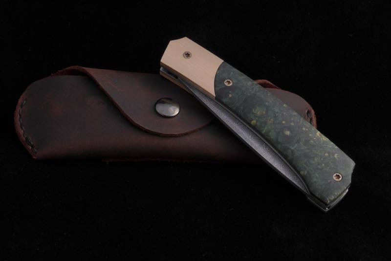

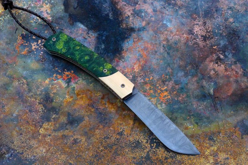

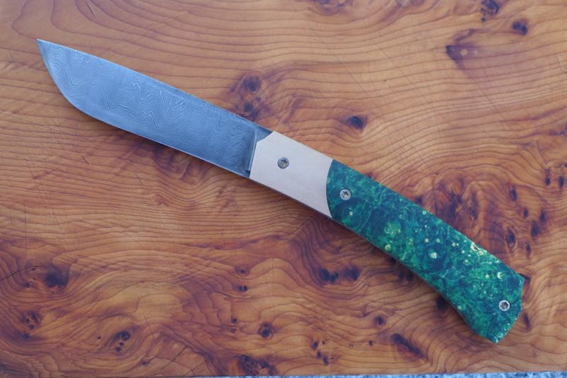

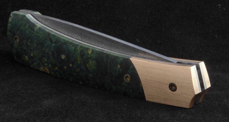

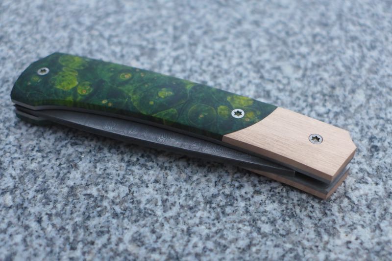

Schalen und Backen drauf, Leder-Bändchen dran und fertig!
attachment.php
attachment.php
attachment.php
attachment.php

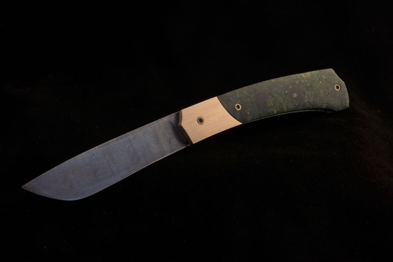

Übergabe morgen Abend in einem selbstgekauften, wunderbaren Bifur von chamenos.
attachment.php
Ein paar Pics heb ich mir noch für die Tage auf ... :hehe:
Zum Abschluß die technische Daten:
  • Gesamtlänge: 205 mm
  • Grifflänge: 115 mm
  • Verhältnis Griff/Klinge: 1,28 (uuuhh - geht grad noch so ....)
  • Klingenlänge: 90 mm
  • Klingendicke: 3 mm
  • Damast von Mathias Maresch aka Siebenstern: SC145 und 75Ni8, Verhältnis ca. 3/1, ca. 350 Lagen
  • Griffdicke: 14,5 mm
  • Liner: Titan Grade 5, 1,6 mm, Sonnenschliff
  • Backen: Bronze (CuSn8), mit Körnung 180 "geschrubbt"
  • Griffschalen: Ahorn, grüngefärbt und stabilisiert
  • Gewicht: 116 g
  • Wärmebehandlung: Meister Maresch - tausend Dank, Mathias!
  • Sonstiges: Backlock, Bronzescheiben 0,1 mm, Schräubscher hitzecoloriert, Fangriemenöse, integrierte Entriegelungsmulde

Zur Überbrückung der Zeit bis zur Abstimmung, hier noch ein paar Detailfotos.
attachment.php
attachment.php
attachment.php
attachment.php
attachment.php
Schöne Woche, bis in Bälde
Virgil
N'Abend Gemeinde,
als kleiner Beitrag zur Entspannung am Wochenende und Abschluß meines WIPs, hier noch die finalen Bilder.
Erstmal was für die Ich-will-nur-Messer-sehen-Fraktion: "Messer auf Maulwurfsfell"
attachment.php
attachment.php
attachment.php
attachment.php
attachment.php
attachment.php
attachment.php
attachment.php
attachment.php
attachment.php

Hier nun was für die RAL-Fraktion: "Messer auf bunt"
attachment.php
attachment.php
attachment.php
attachment.php
attachment.php
attachment.php
attachment.php
