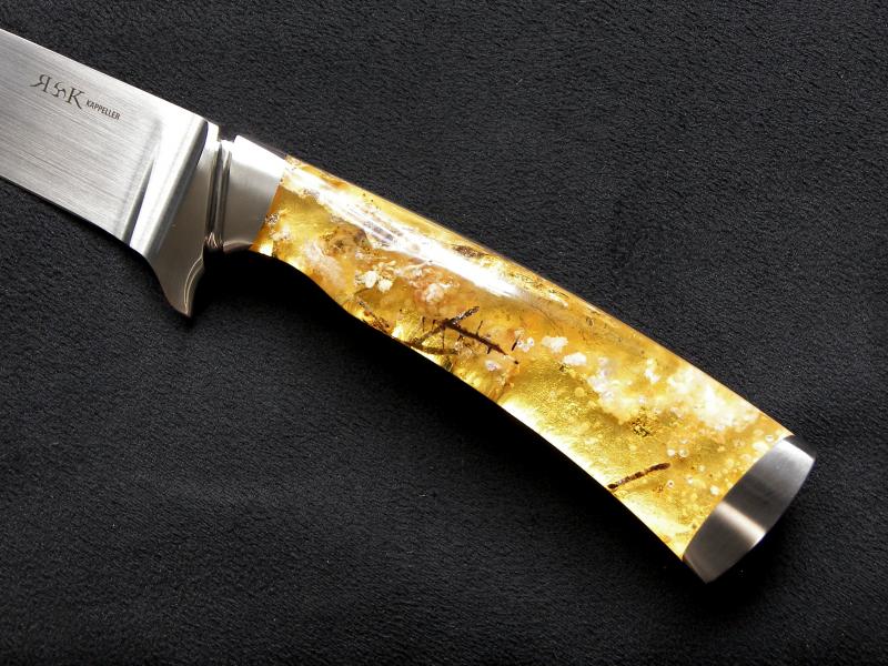

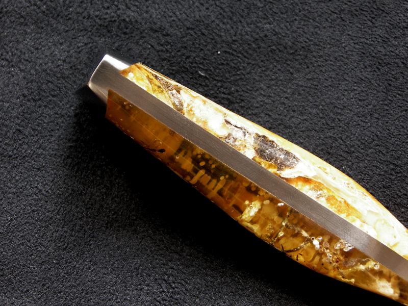

Möchte hier ein neues Messer vorstellen, das gerade diese Woche fertig wurde.
Vollintegral Messer mit Schwalbenschwanz hinten und vorne. Rille im Handschutzteil und Abschluss von hinten hochglanz poliert, alle anderen Teile satiniert.
Stahl: Böhler N695
Gesamtlänge: 235mm
Klingenlänge: 120mm
Klingenstärke: 3,8mm
Griffmaterial: Bernstein mit Einschlüssen.
Den Griff hab ich mit 24 Krt. Gold hinterlegt.

Ist das Blattgold oder eine sehr dünn ausgewalztes Blech, das du da verwendet hast?
Nils
Danke,
der Bernstein ist mit Blattgold hinterlegt, das lässt sich nämlich ohne sichtbare Klebestellen am Bernstein fixieren.
Das Blattgold hat eine leicht strukturierte Oberfläche und somit reflektiert es besser.
Problem gibt es sonst bei solch transparenten Materialien, dass man entweder jede unreinheit auf der Angel sieht, oder der Kleber, mit dem der Griff fixiert wird, störend wirkt.

Sehr hübsch und genau wie es sein sollte: tolles Design mit tollen Materialien aufgewertet. Das Messer würde mir auch mit einfachen Holzschalen gefallen.

Na das ist ja mal ein Messergriffmaterial, daß man nicht an jeder Ecke zu Gesicht bekommt. Sehr fein und sehr aussergewöhnlich. Wirst Du Ende des Monats in Dortmund auf der Jagd und Hund wie letztes Jahr ausstellen?

Einfach ein ganz feines Kunstwerk von einem Messer !!!
Besonders begeistert mich die wunderbar saubere Arbeit :super:.
R.
Sehr schönes, stimmiges Messer. Aber der Griff ist der absolute Hammer. Ich finds einfach Klasse.
