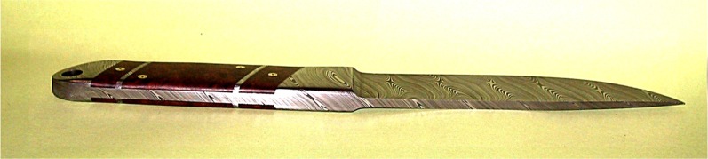

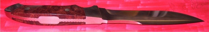

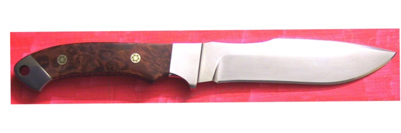

Hallo Leute
Wie versprochen habe ich heute Abend mal etwas Zeit gefunden mich an die "Kiste" zu setzen, um Euch mal meine ersten Gehversuche im Messermachen vorzustellen.
Das erste Messer besteht aus RWL34, und ist natürlich ein Vollintegral.
Es wurde auf 61 HRC gehärtet.
Die Griffschalen bestehen aus stabilisiertem Vogelaugenahorn, dazu Mosaiknieten und fertig war das Ding was das Material anging.
Die "Gravurplatte" auf dem Griffrücken ist aus dem Vollen gearbeitet.
Auch dieses, wie das nächst Messer habe ich nur mit Feile Säge und Schleifpapier geschaffen.
Wieviele Stunden kann ich nichtmehr genau sagen, aber ich habe an jedem Stück so ca. 1 Jahr gearbeitet. Natürlich mit gelegendlichen Pausen, um ne Flasche Bier, oder so, zu hohlen. :steirer:

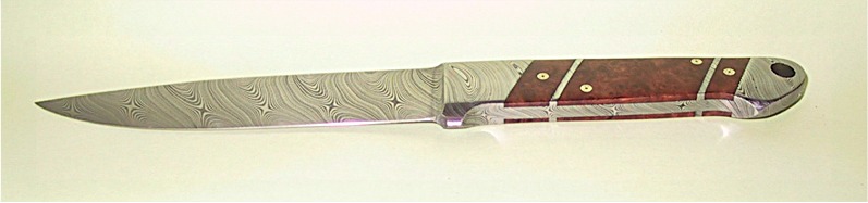

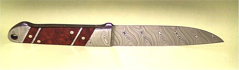

Das zweite Messer ist aus pulvermetalurgischem rostfreien Torsionsdamast und ebenfalls ein Vollintegral.
Die Griffschalen bestehen aus Amboina mit Mosaiknieten.
Dieses Stück würde ich aber nicht noch einmal machen wollen, denn die Stege im Griff zu feilen war eine echte Schinderei.
Beide Messer sind mitlerweile verkauft.
Dem Damastmesser trauere ich aber immer noch nach. :(
Leider sind die Bilder nicht so toll, hatte seinerzeit noch keine so gute Knipse, aber ich denke man kann ein bischen was erkennen.
So, nun kennt Ihr alle meine Messer die ich bisher gemacht habe.
Was meint Ihr dazu.
Gruß Dieter :)

ähmm... ähhh... ...ich bin Sprachlos :staun:
was für eine Gedult muß der Mann bloß haben...
Echte Sahneteile... :super:
Gruß Murat
Wirklich unglaublich beeindruckend!!!
Der Griff beim 1. Messer gefällt mir sehr. Die Idee dort ein dickeres Stück stehen zu lassen ist genial.
Hallo Dieter,
also was Du da ablieferst ist echt der Hammer :staun: . Wenn das Deine ersten selbstgemachten Messer sind, frage ich mich, warum Du hier noch nicht in der Linkliste unter Messermacher zu finden bist :cool:. Auf jeden Fall "Hut ab" vor so viel Geduld, ich könnte das nicht. Darf man fragen welchen Beruf Du ausübst?
Zitat : Wieviele Stunden kann ich nichtmehr genau sagen, aber ich habe an jedem Stück so ca. 1 Jahr gearbeitet. Natürlich mit gelegendlichen Pausen, um ne Flasche Bier, oder so, zu hohlen. Zitat Ende
Also wenn das so ist, wäre ich gerne Dein Getränkehändler, dann hätte ich für eine Saison auf jeden Fall ausgesorgt :steirer:
Tolstoi
Ich sage meiner Frau immer, dass Männer mehr Geduld haben als Frauen ... und nun endlich - der Beweis. Mit diesen Bildern kann sie nie wieder wiedersprechen! :D
Prima!
Gerhard
Ich bin wirklich zu tiefst beeindruckt.
Und total verwirrt.
Bei dem zuerst geposteten Messer dachte ich, dass es nicht mehr besser geht, aber wenn ich mir jetzt eines aussuchen sollte wüsste ich wirklich nicht welches.
Jedes dieser 3 Messer ist einzigartig, und Gott sei Dank bin ich im Moment nicht in der Lage mir eines davon leisten zu können.
Ich bin nämlich sicher, es würde nicht bei einem bleiben!
Meine Hochachtung für diese Arbeiten.
