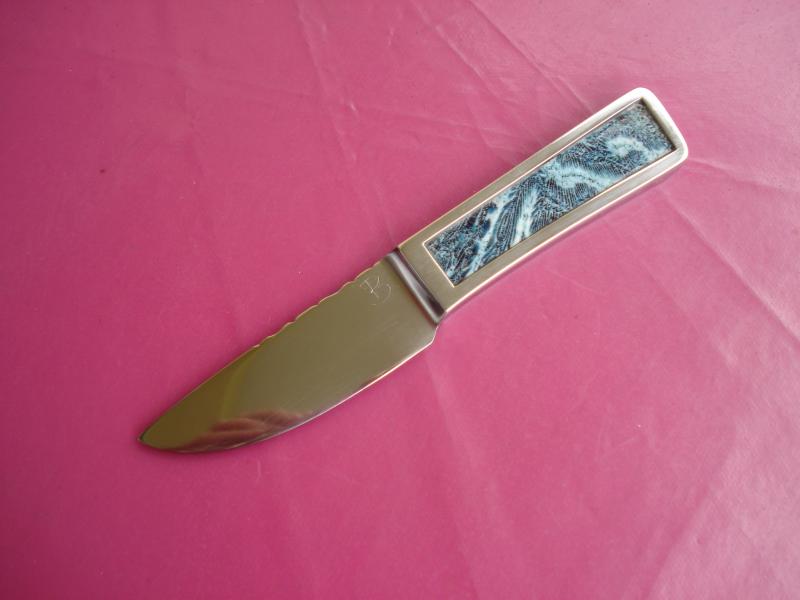

heute zeige ich ein Vollintegral in Rahmenbauweise mit durchgehender Einlegearbeit aus stabilisierter Koralle.
Stahl RWL 34 mit 60hRC
Gesamtlänge 175 mm
Klingenlänge 85 mm
Klingenstärke 3 mm
Klingenhöhe 27 mm
Griffstärke 10 mm
Viel Spaß beim Schauen.

ist das innere des Rahmens (weiß nicht wie ichs besser beschreiben soll) heraus gefräst?!
Hallo jpostlma,
Antwort auf deine Frage:
- anzeichnen
- ausbohren
- Stege entfernen
- feilen und schleifen von Hand
