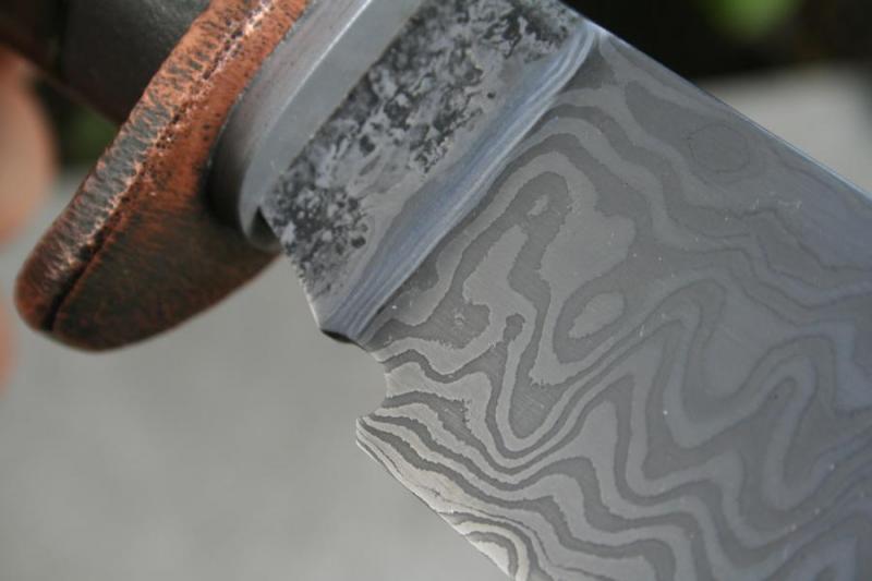

aber jetzt ein paar Details zu den Messern:
Das Kochmesser ist aus 1.2552
KL 125 KH 40 GL 120 Gewicht 102 gr
der Griff Olive davor stab. Mehlbeere
Das grosse Damast hast 72Lagen 75Ni8 & 1.2842
Die Montur ist aus verschiedenem Puddel und Kupfer
Der Griff aus stab. Renhorn bei dem ich einen etwas grösseren oberflächlichen Riss mit Kupferspänen und Epoxi verfüllt hab
GL130 KL180 Gewicht442gr: also was fürs grosse Händchen
Nun zu den beiden LAGENMONSTERN:
Das mit dem Olivenholzgriff hat 5(in Worten fünf)
KL90 GL100 Gewicht 100gr
Das mit der Mammutrippe(selbst gefunden am Osterscheldedamm, habs dem Mensch von mermaid-Knifes gezeigt,er meinte: eindeutig M.Rippe)
hat 7, wiegt 44gr Kl 80 GL80
