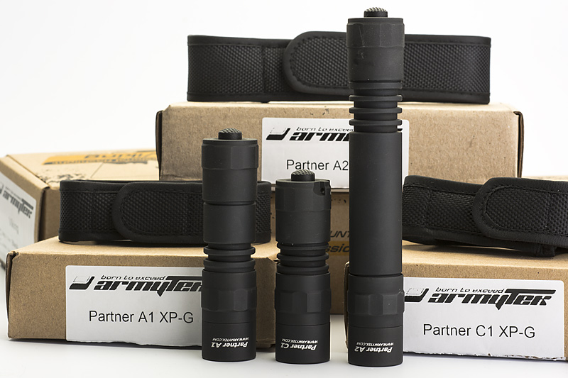

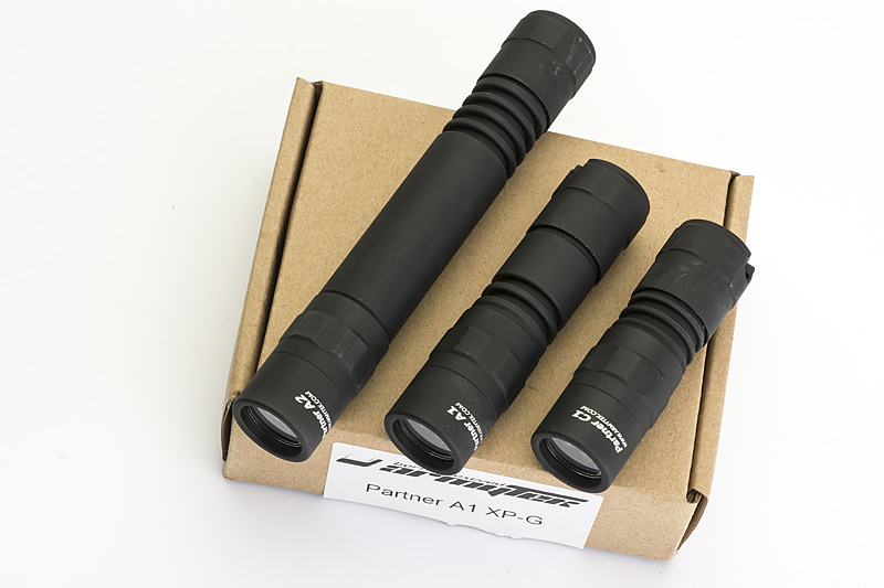

Die 3 Lampen der Partner Serie sind mit einer Cree XP-G Led ausgestattet,
haben die übliche Armytek Beschichtung, einen Endkappenschalter und eine TIR Optik.
Wie alle Armytek Lampen ist auch die Partner Serie robust gebaut und glänz mit Wasserdichtheit
und Stoßsicherheit.
Lieferumfang
Neben einer Anleitung gehört noch ein Holster, eine Handschlaufe
sowie Ersatz O-Ringe und eine Schalterkappe zum Lieferumfang.

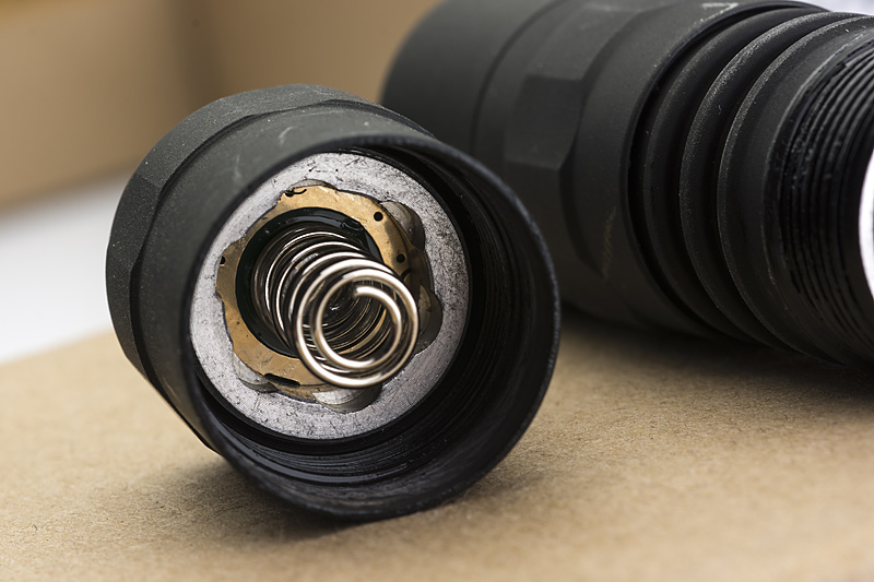

Alle 3 Lampen haben einen Endkappenschalter der erst beim lösen
schaltet. Einen Reverse Clicky wie Flashaholics sagen.

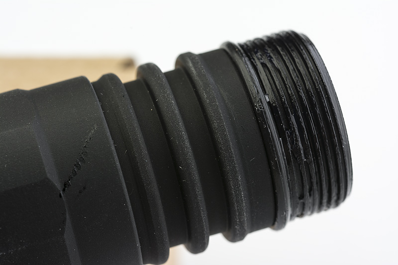

Verarbeitung
Die Verarbeitung ist tadellos, die gewinde sind sauber geschnitten
und anodisiert. Gewinde und O-Ringe sind schon ab Werk mit Nyogel 760G
geschmiert.
Armytek bezeichnet die Anodisierung als:
Premium Type III hard Anodizing 400HV
Diese ist typisch für Armytek die Haptik für mich so einmalig.

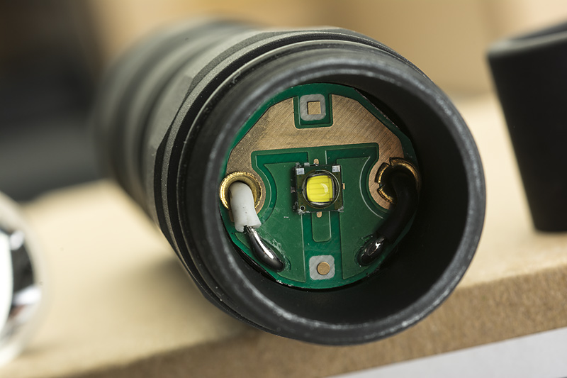

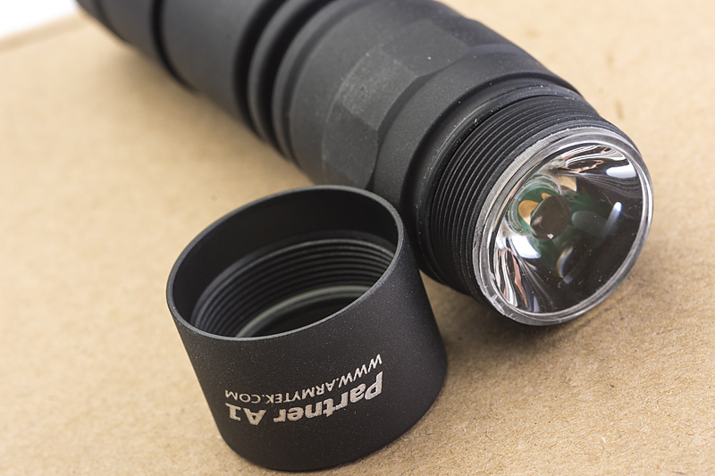

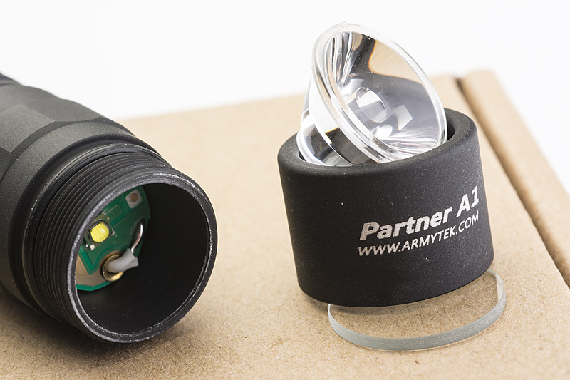

Reflektor/Optik:
Die Partner Serie verfügt über eine TIR Optik,
Blick auf die Led:
Der Beam ist geprägt von einem hellen und einigermassen grossen Spot, der umgeben von einem
etwas schattigen Bereich in den Spillbeam übergeht. Man könnte das als Saturnring bezeichnen,
und an einer Weißen Wand bekritteln, Outdoor fällt das aber nicht auf.
Ich empfinde das auch nicht als störend weil der Spot recht gross ist.
Der Spill selbst ist ehr mau, wirklich nutzbar ist nur der Bereich des Spots.

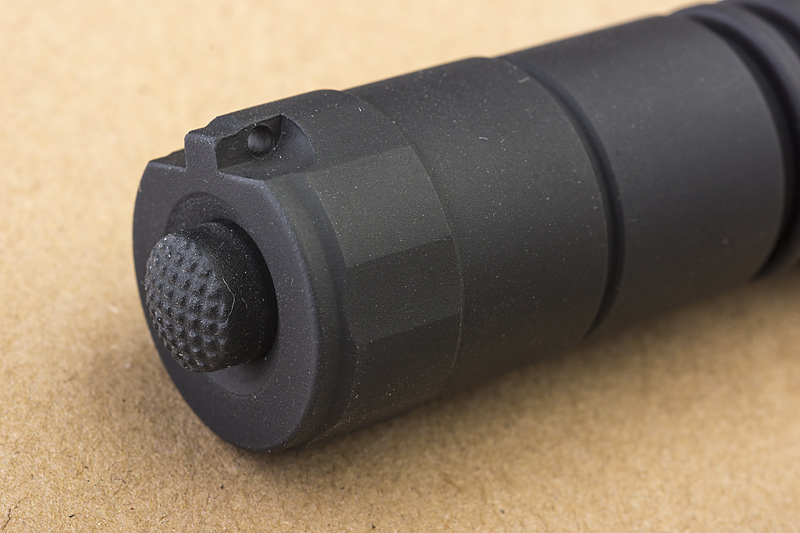

Bedienung, Ergonomie, UI
Ein/Aus und der wechseln zwischen den beiden Leuchtstufen erfolgt über den
Endkappenschalter.
Die Schalter selbst ist ehr klein, lässt sich aber gut bedienen.
Das UI ist der Knackpunkt an den Partner Lampen.
Mit jedem Schaltvorgang wechselt die Lampe den Modus.
Schaltet man in Low aus startet sie bei nächsten schalten mit High, schalet man in High aus startet sie mit Low.
Das ist für mich etwas unglücklich gelöst, mir wäre es lieber die Lampe würde immer auf Low starten.
Zum wechseln der Leuchtstufen muss der Schalter nur angedrückt werden, so lässt es sich wunderbar durch die beiden Modis toggeln.

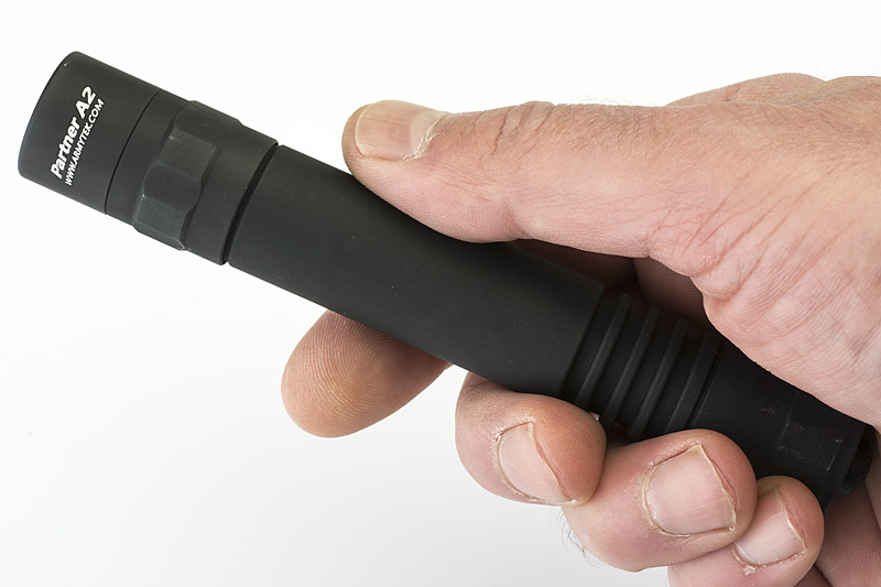

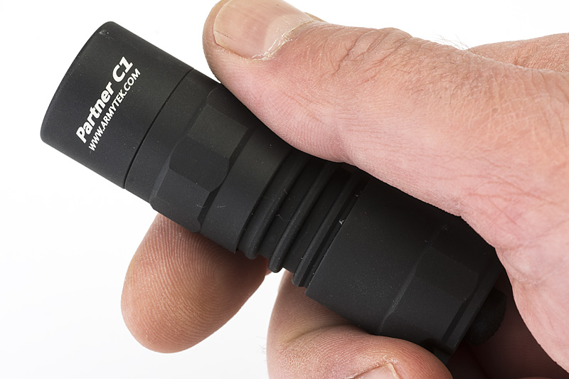

Handlage:
Die Handlage ist absolut OK und ohne Tadel, wie eben bei allen Lampen mit rnd. 25mm Durchmesser.
Den Partnern kommt hier noch ihre samtige Anodisierung zu gute, die mir persönlich sehr gut gefällt.

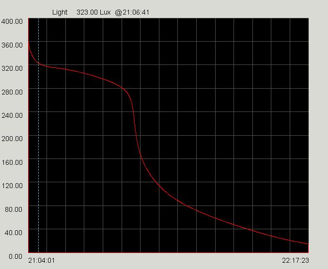

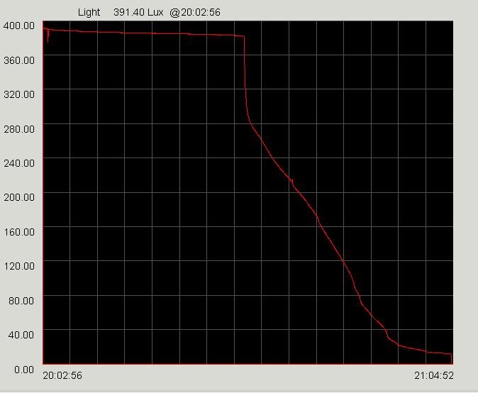

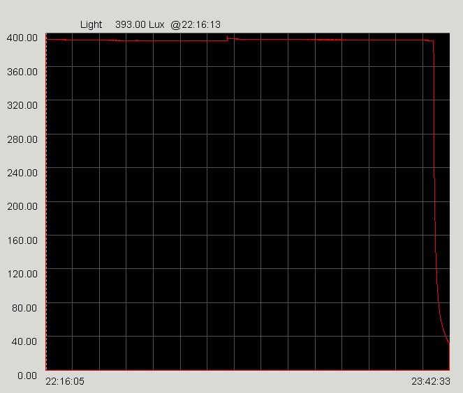

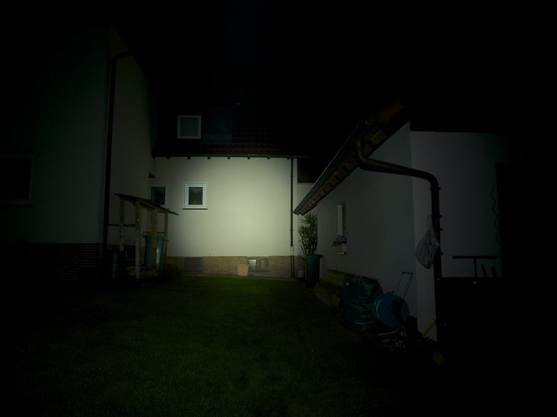

Beamshots, Leistung, Lichtverteilung
Die Lumenangaben dürften einigermassen realistisch sein, den Beam habe ich ja schon
beschrieben.
