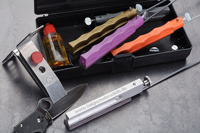

Steffen Lindner vom Belgischen Brocken (http://www.belgischerbrocken.de) hat mir ein Muster des neuen Lansky Abziehsteins zum Ausprobieren überlassen.
Steffen hat den Stein noch nicht auf seiner Webseite. Bisher wurde der Belgische Brocken für das Lansky nur auf Messen verkauft. Falls der Bedarf da ist, wirds den auch "offiziell" geben. Wer einen haben möchte, kann natürlich einen bestellen. Direkt über Steffen Lindner (info@belgischerbrocken.com, Preis 39 Euro.
Na, da hab ich halt mein Lansky aus der Schublade geholt. Wichtig: Den Belgischen Brocken verwendet man mit Wasser, nicht mit Öl. Das Ölfläschen ist das Originale von Lansky; ungeöffnet ;) Ich schleife mit Diamantschleifern immer trocken, notfalls mit Wasser, aber nie mit Öl.
Ich werde einen Teufel tun, meine Erfahrung zu werten. Fragst Du fünf Leute, wie man Messer schärft, bekommst Du sechs Antworten, was die einzig richte Methode ist. Ich hab meine gefunden, andere müssen ihre finden. Für die Fans des Belgischen Brockens gibt es jetzt jedenfalls eine Möglichkeit, auch einigermaßen ;) winkelstabil mit dem Lansky zu arbeiten.
Falls Interesse besteht, kann ich auch für das Wicked Edge Schleifhalter mit Belgischen Brocken anbieten - das dann aber bitte per mail.

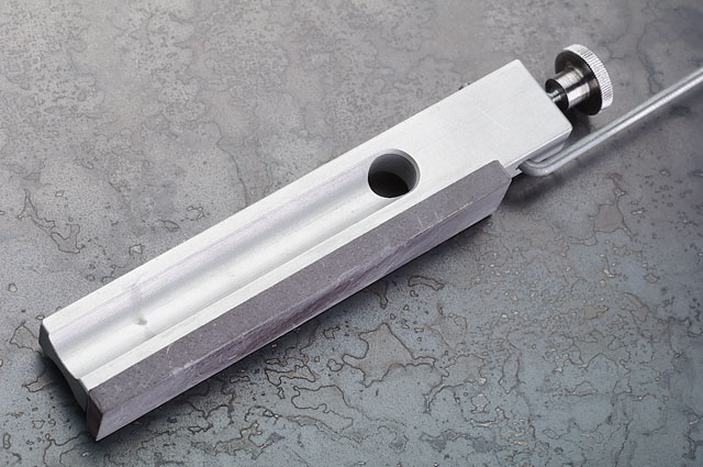

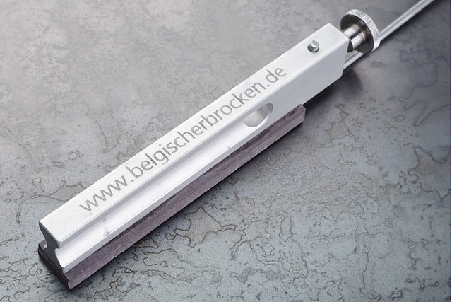

Im Gegensatz zu den Kunststoffträgern der Lansky Steine ist der Belgische Brocken auf einen gefrästen Aluträger mit Schienenprofil aufgeklebt. Die Schrift wurde gelasert, als Klemmung gibts eine griffige Rändelschraube. Die Schleiffläche hat die Maße 100,8 x 16,9 mm, ist also etwas breiter, als die der Lansky Diamant-Schleifflächen (101,7 x 12,7 mm).

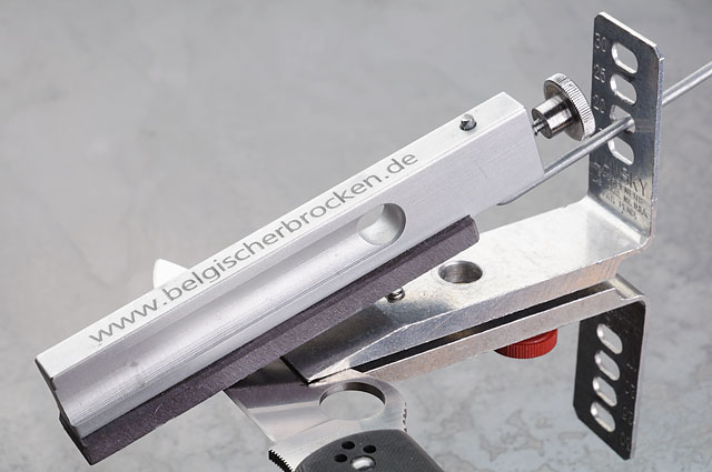

Vorbereitung wie bei den Lansky Steinen. Der Führungsstab wird in den Träger gesteckt und mit der Schraube festgezogen. Dabei muss man drauf achten, dass Schleiffläche und Führungsstab auf einer Höhe sind, sonst stimmen die angegebenen Winkel nicht - logisch.
Im Vergleich zu den Lansky Trägern ist das Gewinde länger, die Schraube hat ein Feingewinde, dreht sich viel präziser und die Führung wird mit weniger Kraftaufwand fester geklemmt. Für das Schleifergebnis spielt das keine Rolle, klar. Macht zusammen mit dem Aluträger trotzdem mehr Spaß beim Arbeiten. Und das sieht dann so aus:
Der Belgische Brocken ist als Abzieh- und Polierstein gedacht, für den Schliff sollte man gröbere Schleifmittel verwenden. Da mein Spyderco Stretch eh einen neuen Schliff gebraucht hat, hab ich die komplette Lansky (Diamant) Palette durchgeschliffen. Und am Schluss einmal mit dem feinen Diamant und auf der anderen Seite mit dem Belgischen Brocken (nass) abgezogen.

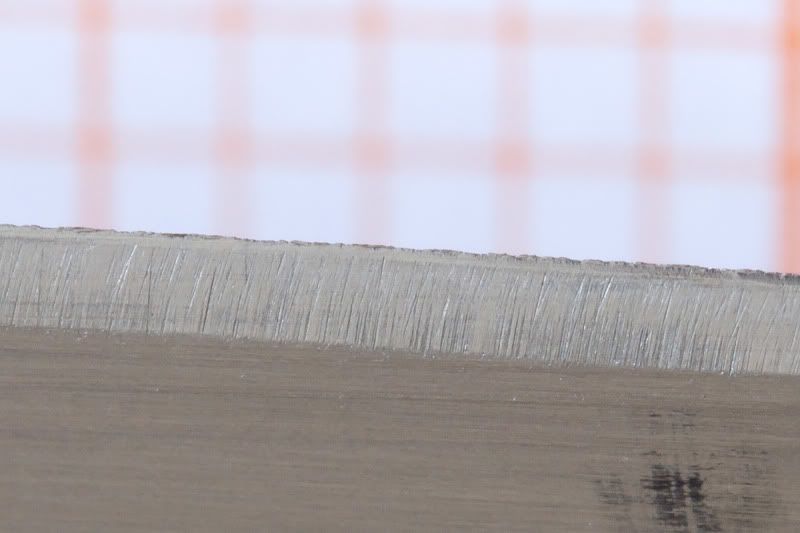

Mein Eindruck unter dem Mikroskop (20-fach) war, dass das Schliffbild vergleichbar ist. Die vergleichsweise runden Granate im Belgischen Brocken sollen ja ein recht schnelles und gleichzeitig gleichmäßiges Schärfen bringen. Ich kann das nicht quantifizieren. Bei der ZDP-189 Klinge des Stretch ist "schnell" relativ. Mit der Hand - in dem Fall mit dem Lansky - ist es jedenfalls ein ziemliches Geschisse, bis man einen neuen Grundschliff angebracht und den dann auch ordentlich poliert hat. Wir reden also über eine Nuance an Geschisse :steirer: Da kann der belgische Brocken nichts für, das ist eine Frage des Stahls.
Im Ergebnis bekommt man mit dem Belgischen Brocken wie mit dem feinen Diamant eine Schärfe in die Klinge, die zwar Haare am Arm rasiert. Beim Schneiden in Zeitungspapier rupft die Schneide aber trotzdem. Auch Abziehen auf Leder (3,5µ Paste) bringt keine spürbare Verbesserung. Es gibt Stähle, die einfacher zu schärfen sind ;)

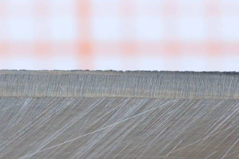

Ich hab mir auf dem KAMFT einen BB fürs Lansky gekauft und nun endlich mal getestet. Der Halter ist schon ein Sahneteil für sich. Das Schleifgefühl mit dem Brocken angenehm "weich". Ich hab mal auf die Schnelle ein paar Vergleichsfotos gemacht mit dem Sapphire Stone von Lansky, der wohl der feinste Stein in deren Sortiment ist.
Es handelt sich um dieselbe Klinge, die ich an einem Abschnitt mit dem Brocken und am anderen mit dem Sapphire abgezogen habe. Ich habe das nur von einer Seite mit ca. 20 Zügen getan, daher die extrem schartige Schneide. Für ne richtige Poliersession war noch keine Zeit. Einen aussagekräftigen Test am besten mit 2 identischen Klingen mit identischen Fotos von identischen Klingenabschnitten würde ich gern noch machen, wenn ich diese Woche nochmal dazu komme.
Ich hab den Anschliff 2- bzw. 3 stufig gemacht. Bis P600 mit 17° den hinteren Bereich, mit Brocken bzw. Sapphire und 20° den Bereich direkt an der Schneide. Die gesamte Fase ist ca. 0,8 mm breit, die direkt an der Schneide vielleicht 0,15-0,2.
Die Aufnahmen zeigen 3 Stellen aus dem bearbeiteten Bereich der Klinge. Ich bilde mir ein, zu sehen, daß die Oberfläche beim Brocken besser aussieht, d.h. dieser Stein besser / schneller poliert.
Das Schleifgefühl ist ein völlig anderes als beim Sapphire, der Brocken gleitet gleichmäßig "cremig" über die Klinge, der Sapphire fühlt sich extrem hart und etwas holperig an.
Der Sapphire war allerdings bei mir immer nur ein Zwischenschritt vor der Politur auf dem Leder.
Wie gesagt, der Test ist nicht wissenschaftlich und schon gar nicht abschließend, aber man kann sich ein Bild vom Schliffbild machen, denke ich.

Mein Resumée:
- Ich schaffe es vermutlich nicht mehr zu Lebzeiten, meine Fotos 1:1 irgendwo im Netz hochzuladen.
- Der Schneidenwinkel hat einen großen Einfluß auf die Schartigkeit. Das oder die WB bei den identischen RWL-Klingen war völlig unterschiedlich.
- Der Sapphire erzeugt eindeutig eine schartigere Schneide.
- Den Abzug auf dem Lederriemen werde ich weiterhin als letzten Schritt beim Schleifen beibehalten. Schön zu sehen, wie der lange Abzug auf dem Riemen die Sierra-Sapphire glättet und leicht verrundet ( die 2. Fase ist nicht mehr sichtbar).
- Den Sapphire spare ich mir wohl in Zukunft, ich kann direkt vom 1000er Lansky zum Brocken und dann auf den Riemen wechseln.

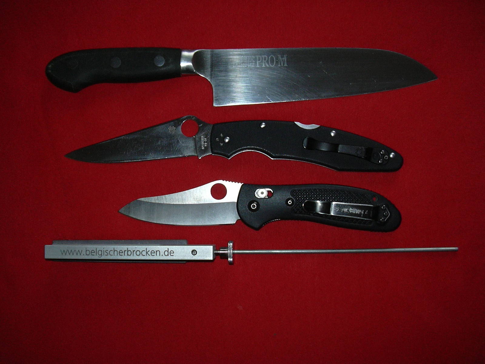

So, dann will ich mal.
Höchste Zeit wie es mir scheint.
Nach den "Nachbohrungen" war der BB dann auch für mein Lansky-Set verwendbar.
Optisch und haptisch macht das Ding weit mehr her als die gewöhnlichen Lansky-Steine.
Empfehlung: speziell wenn man die Messerchen vorher mit Öl geschärft hat, "kugelt" das Wasser für den BB auf der Klinge eigentlich nur so herum, anstelle die abgeschliffenen Teilchen in Schwebe zu halten. Also Oberflächenspannung herabsetzen mit etwas Spüli oder gleich Fensterputzmittel oä anstelle Wasser nehmen. Ich habs mit verdünntem Frostschutz-Scheibenreiniger gemacht.
Und weils ohne Foto(s) fad is, hier die drei Kandidaten:
Das Santoku ist mein Liebligsküchenmesserchen, ein Police 3 und das Grip. Ertappt -- ich bin Linkshänder.
Drei verschiedene Stähle haben wir auch, somit denke ich annehmbare Voraussetzungen.
Ich habe bei allen drei Messern einen neuen Schliff aufgebaut, was aber trotzdem nicht sehr viel Mühe war, da ich mir die Position der Lansky-Halterung auf den Messern notiere (oder auch durch Kerben bei Küchenmessern markiere), somit musste ich nicht sehr viel Material abtragen.
Reihenfolge der Steine: rot --> grün --> blau --> gelb --> BB
Ergebnis: alle drei Messer werden mit dem BB nocheinmal feiner geschliffen, die Schneide bekommt unter der Lupe einen besseren Glanz. Ich bin kein Superschärfefreak (noch nicht - wer weiß was noch wird) und meine Schärfetests enden bei Zigarettenpapier (OCB blau). Die Haare fliegen auch schon nach dem gelben Stein vom Arm, für's OCB brauchts dann noch noch einen Abzug auf unbehandeltem Leder. Und genau um dieses Quentchen ist der BB dann dem gelben Lansky voran. Hier gehts auch ohne Leder. Nach BB und Lederabzug zieht die Schneide unvergleichlich in die Fingerkuppen dass es eine Freude ist.
Soweit jedenfalls meine subjektiven Erfahrungswerte, Schliffwinkel übrigens 20°-Öffnung am Lansky.
Vielen Dank fürs Testen dürfen -
Andreas
