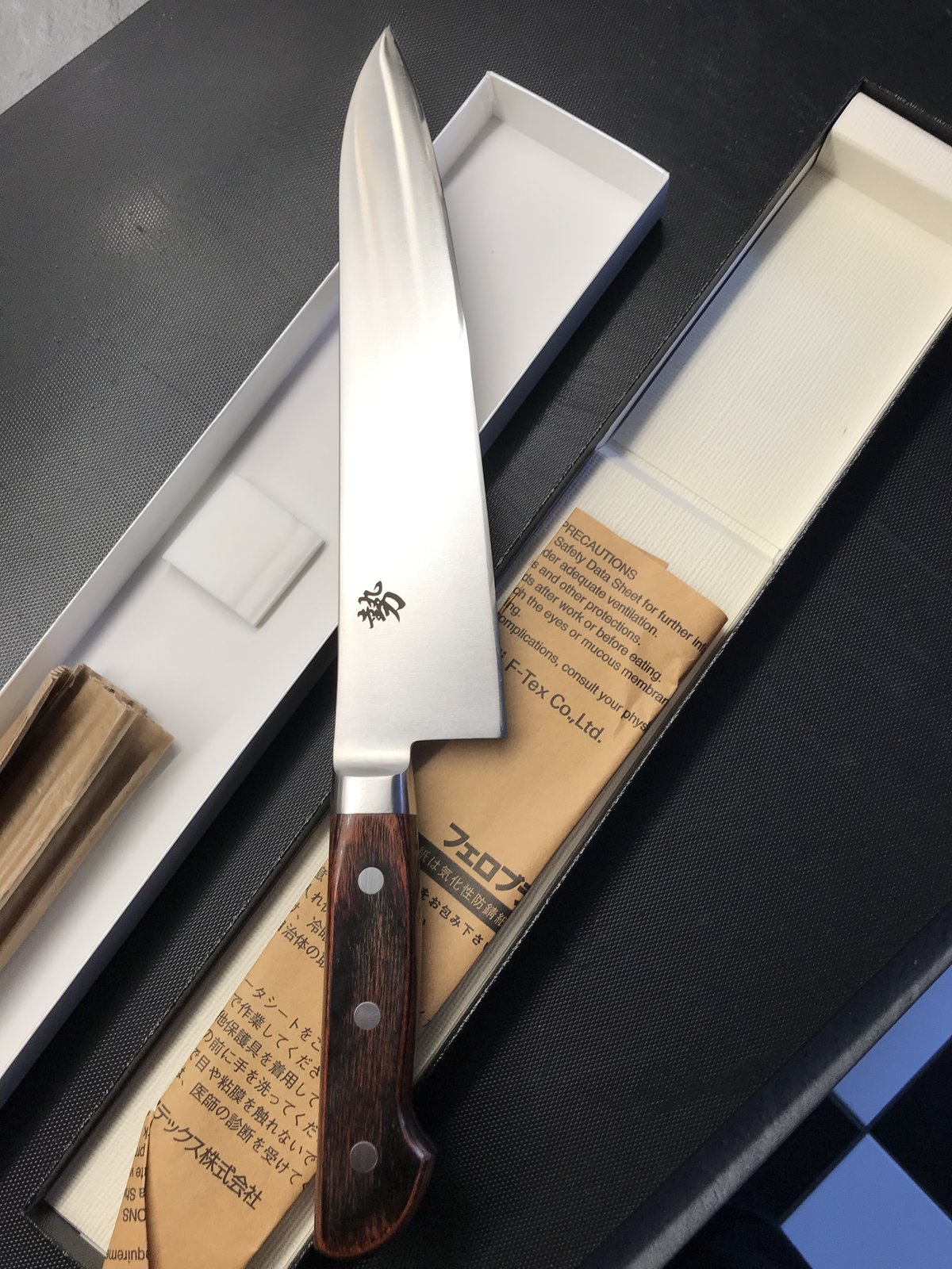

Da Takamuras ja überall aus sind, kam als Ersatzbefriedigung das oben genannten Messer ins Haus. Ich konnte erst nicht wirklich viele Informationen darüber finden, aber das wurde besser als sich bei der Recherche herausstellte, dass das gleiche Produkt noch unter anderem Handelsmarken (Kanehide, Hitohira) vertrieben wird, darunter fand ich dann gerade genug Infos, um endgültig neugierig zu werden... Dieses Messer ist kein Sammlerstück, es ist nicht handmade und von keinem großen Namen signiert, aber die gefundenen Infos versprachen eine gute Verarbeitung, eine dünn ausgeschliffene Klinge und einen robusten, wetzbaren Stahl. Spoiler: Hält es aus meiner Sicht alles, es wird *definitiv* bleiben, und sicher eines meiner am häufigsten genutzten Messer sein.

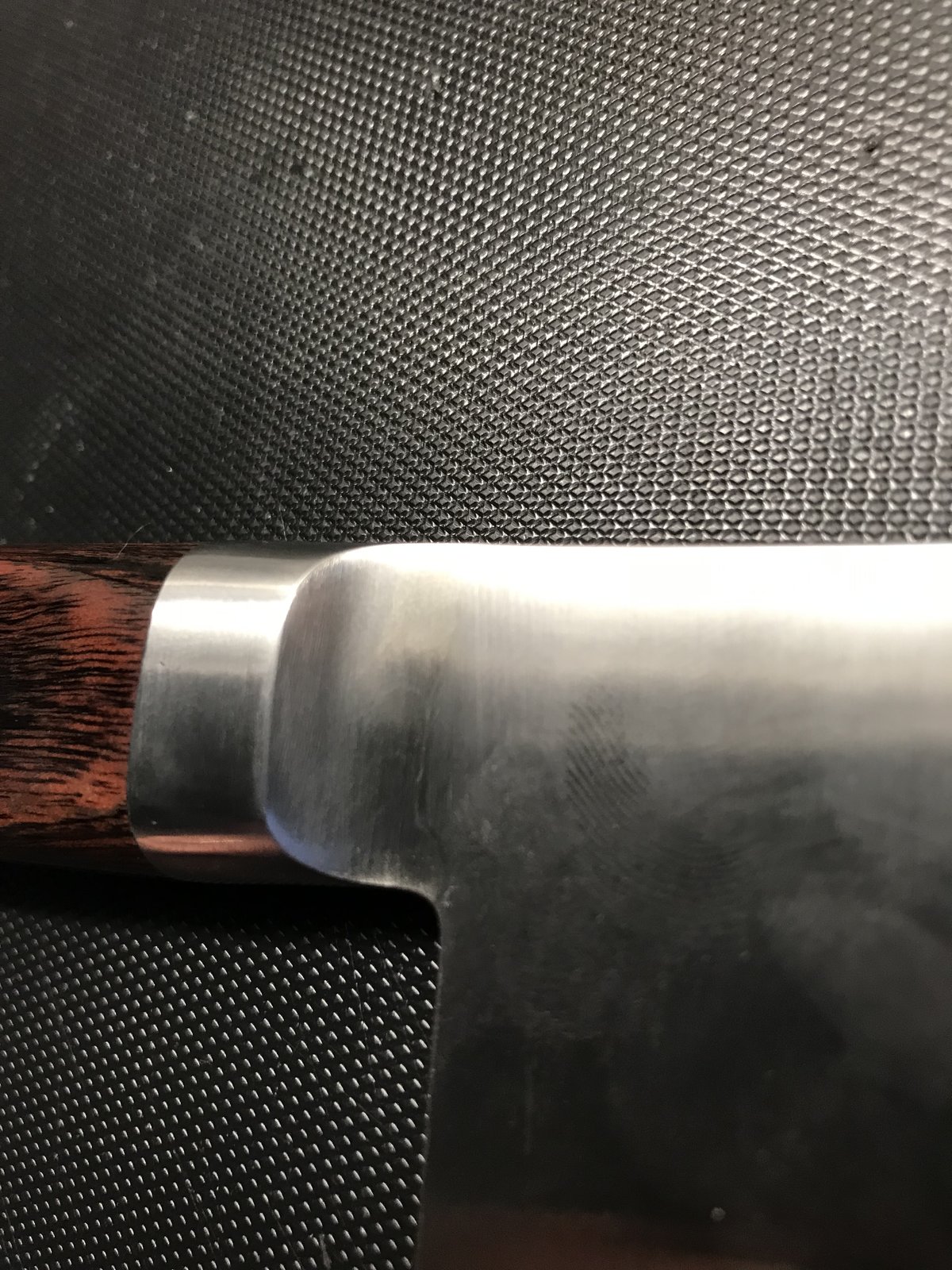

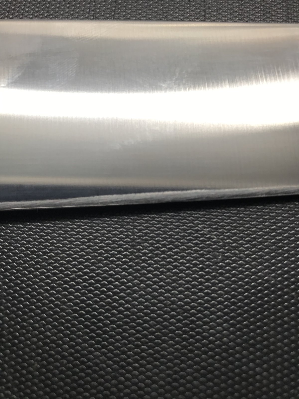

Bei der Verarbeitung gibt das Messer sich kaum Blöße. Keine unsauberen Stellen, nichts steht über, passt. Der Schliff von Hause aus war auf jeden Fall asymetrisch, die Fase ist auf der rechten Seite deutlich weiter hochgezogen, ich würde 70/30 schätzen. Das war recht zügig auf dem Shapton Pro 1k korrigiert, danach kurz auf dem 2k zum Entgraten abgezogen. Schleifspuren der Werksfase ziehen sich leider recht weit die Schneide hoch, das ist ein Schönheitsfehler aus meiner Sicht, reicht mir aber nicht, um es zurückgehen zu lassen.
Das Messer fühlt sich leicht und agil an und liegt mir super in der Hand. Der Klingenrücken ist angenehm verrundet.

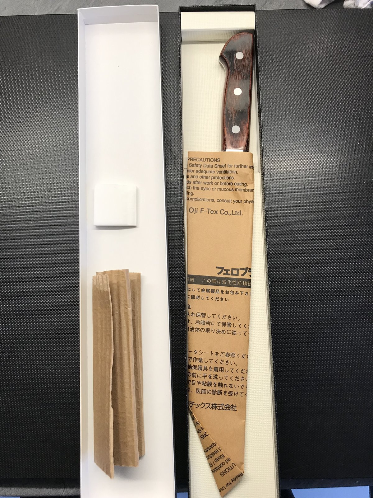

Von der Werksschärfe ist man bei Kashima scheinbar deutlich überzeugter, als von den handwerklichen Fertigkeiten der europäischen Kunden, man legt vorsichtshalber direkt mal ein paar Pflaster in die Schachtel, für wenn die Langnase sich in die Griffel geschnitten hat.
