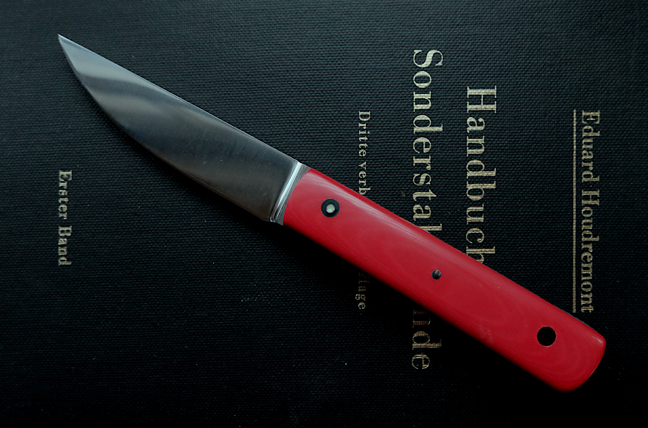

Also ist nun endlich das Messer mit EDC-Geometrie fertig für eigene Erfahrungen damit:
Klinge ist klar, Härtung bei 830°C und 2x Anlassen bei 170°C.
Das Datenblatt zum Stahl geht von weit über 65° HRC aus bei der Behandlung; ich habe aber das Gefühl, dass es eher etwas unter 65° HRC sind.
Pins aus schwarzem G10 (6mm) und VA (3mm)
Klingenlänge (reine Schneide): 92mm
Klingenhöhe kurz vor dem Ricasso: 22,5mm
Stärke hinter der Schneide: ~0,45mm
Grifflänge: 113mm (plus die 3mm Übergang zwischen Griff und Schneide)
Griffstärke an der breitesten Stelle: 16,5mm
Klingenstärke (Ricasso/ Mitte zur Spitze/ 1cm vor der Spitze): 3mm/ 2,3mm/ 1,3mm

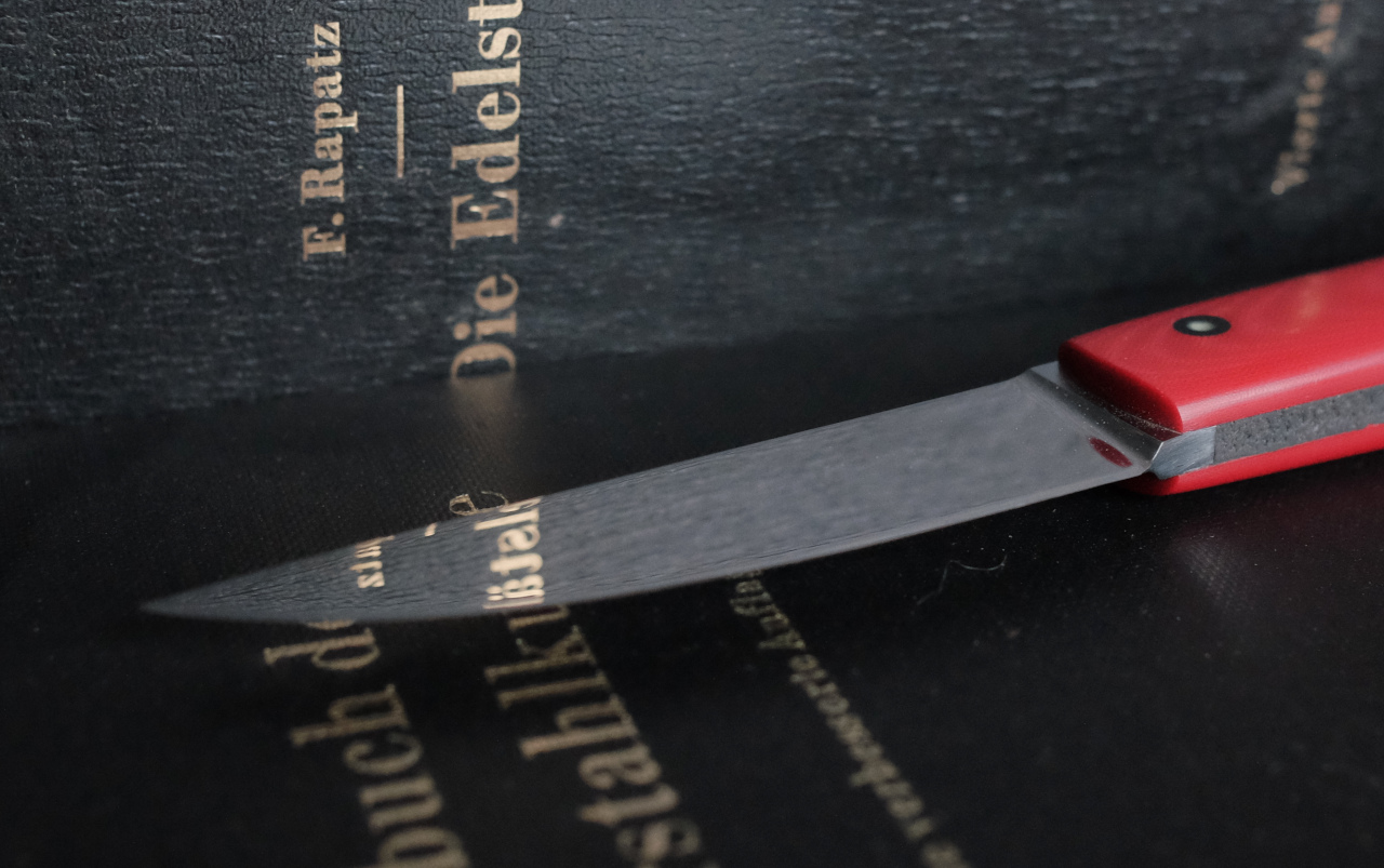

Das Ganze ist so konstruiert, dass der Erl als Flacherl ausgeführt ist, aber die Schalen 2-3mm überstehen und dann mit Sugru-Silikonknete ausgefüllt wurde, um eine etwas strukturierte und rutschhemmende Einlage reinzubringen:
so ganz sauber habe ich es nicht hinbekommen (bzw. ich muss mit einem Cutter noch einmal nacharbeiten), wie die Griffkontur in der Nahaufnahme zeigt (Mist, wenn man im Brillenalter angekommen ist):

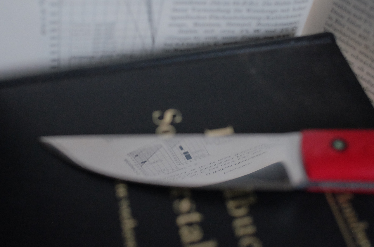

Finishen des Materials ist auf Grund der Härte und des Anteils an W und Cr nicht so 'easy' wie ein 1.2842, aber auch kein HSS oder höchstlegierter PM. Diamant (als 'Meinungsverstärker' auf Schleifleinen) ist hilfreich und verkürzt die Anstrengungen auf jeden Fall
Das Finish der Klinge ist eine Satinierung mit Tendenz zur Spiegelung (je nach Lichteinfall):
und was die Spiegeltendenz angeht:

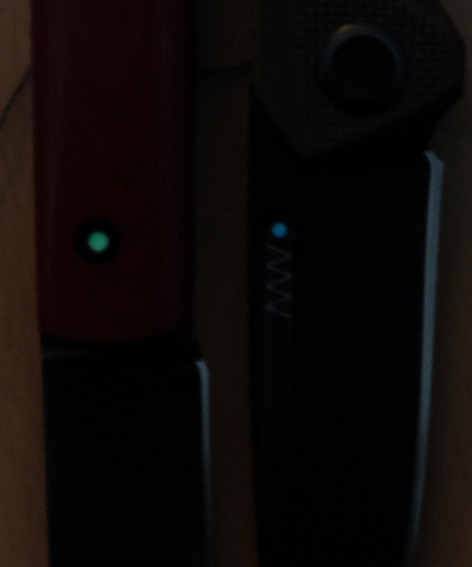

ein Fehler ist mir beim Verkleben unterlaufen: der vordere G10-Pin hatte von der Herstellung eine Bohrung auf einer Seite, die ich zu weit in den Griff mit reingeklebt hatte (man will ja nix verschneken - aber ich habe nicht genug aufgespasst). Statt jetzt den Griff ergonomisch zu versauen, indem ich das wegschleife, habe ich mich für eine Füllung mit nachleuchtender Paste aus dem Uhrenbereich entschieden.
Hier im Vergleich zu dem Leuchpunkt meines ANV Z200:
(das ganze nach 15min Aufladung unter einer LED-Schreibtischlampe). Die Lume ist ganz gut und lädt sich (neben der Größe, die die Leuchtstärke wesentlich ausmacht) viel schneller auf als beim ANV. Ich hätte an sich weiß grundieren sollen, aber es war eher ein 'Goodie' zur Rettung des Fehlers und keine ernsthafte Steigerung der Gebrauchstüchtigkeit.
