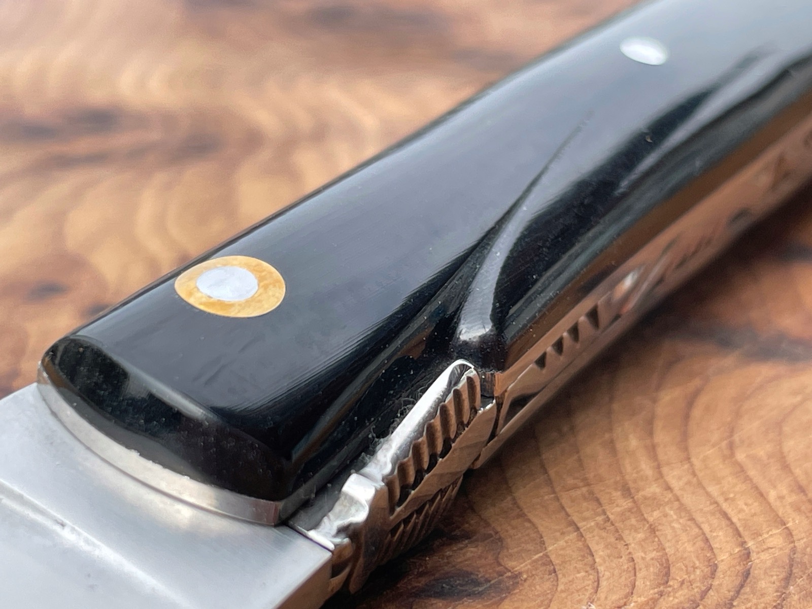

Als erstes wäre da natürlich der Stoppin, der das grundsätzliche Problem vieler französischer Klappmesser des Klingenaufschlagens einfach eliminiert. Wäre ich ein Philosoph, würde mir eventuell der Spruch "ressort silencieux vivra vieux" ("leise Feder lebt länger") reichen, aber als Techniker ist mir der Stoppin lieber. Wie schnell hat das Messer mal jemand anders in der Hand und lässt es einfach zuschnäppern .... Dieser Anschlag dient gleichzeitig auch noch als Schleifkerbe! Na wer sagt’s denn – geht doch!
Dann der Korkenzieher: lang, konisch und mit abgeflachter Oberfläche und fünf Spiralen – asymmetrisch positioniert, weil’s besser aussieht.
full
full
Finessen, wie die ausgesparte Feder, um die Klinge gut unterzubringen, eine Daumenrampe, um ausreichend Platz beim Öffnen den Korkenzieher zu haben, die Achse mit Rosette aus Messing, die Weiterführung der Flügellinie der „Mouche“ oder der schicke, einseitige Anschliff auf dem linken Klingenrücken – magnifique!

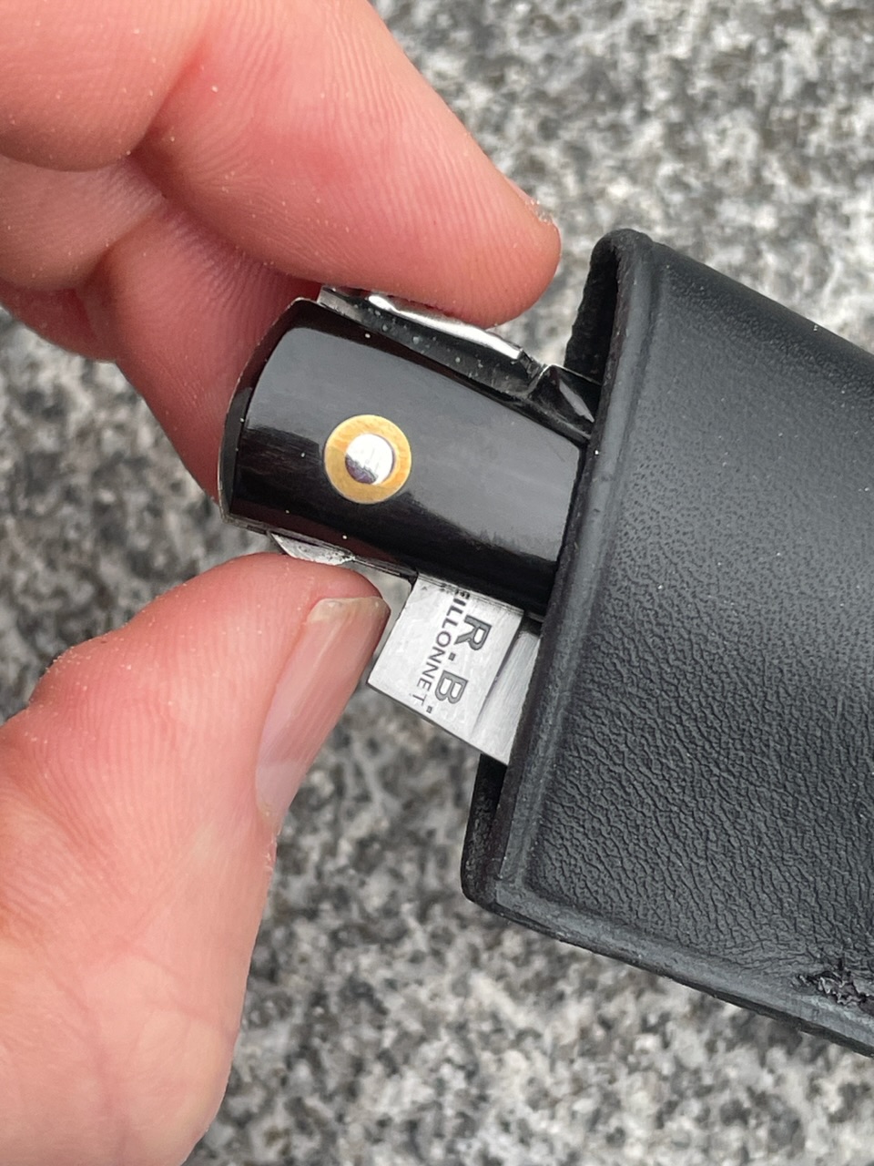

Erste Funktion „Klinge“: Federwirkung links für das Sichern der Klingen im geöffneten und geschlossen Zustand, auskragende Feder mit Abstützung auf der Korkenzieherachse und im Griffende
Zweite Funktion „Korkenzieher“: Federwirkung in der Mitte durch die beiden links und rechts liegenden Auflagepunkte, um den Korkenzieher offen und geschlossen zu fixieren.
Als non-konformistisches I-Tüpfelchen: das Schäferkreuz mal bewusst anders herum. Vielleicht ein augenzwinkerndes Infragestellen einer hübschen Legende ohne Nachweis? Genau mein Ding!
full
Endlich mal ein Messer, das ich nicht gleich auseinanderschrauben muss, um irgendetwas zu Pimpen. :hehe:
Die Kräfte beim Öffnen und Schließen passen für mich perfekt – keine „Männerfeder“, die das ganze Bewegen schwerer kontrollierbar machen würde.

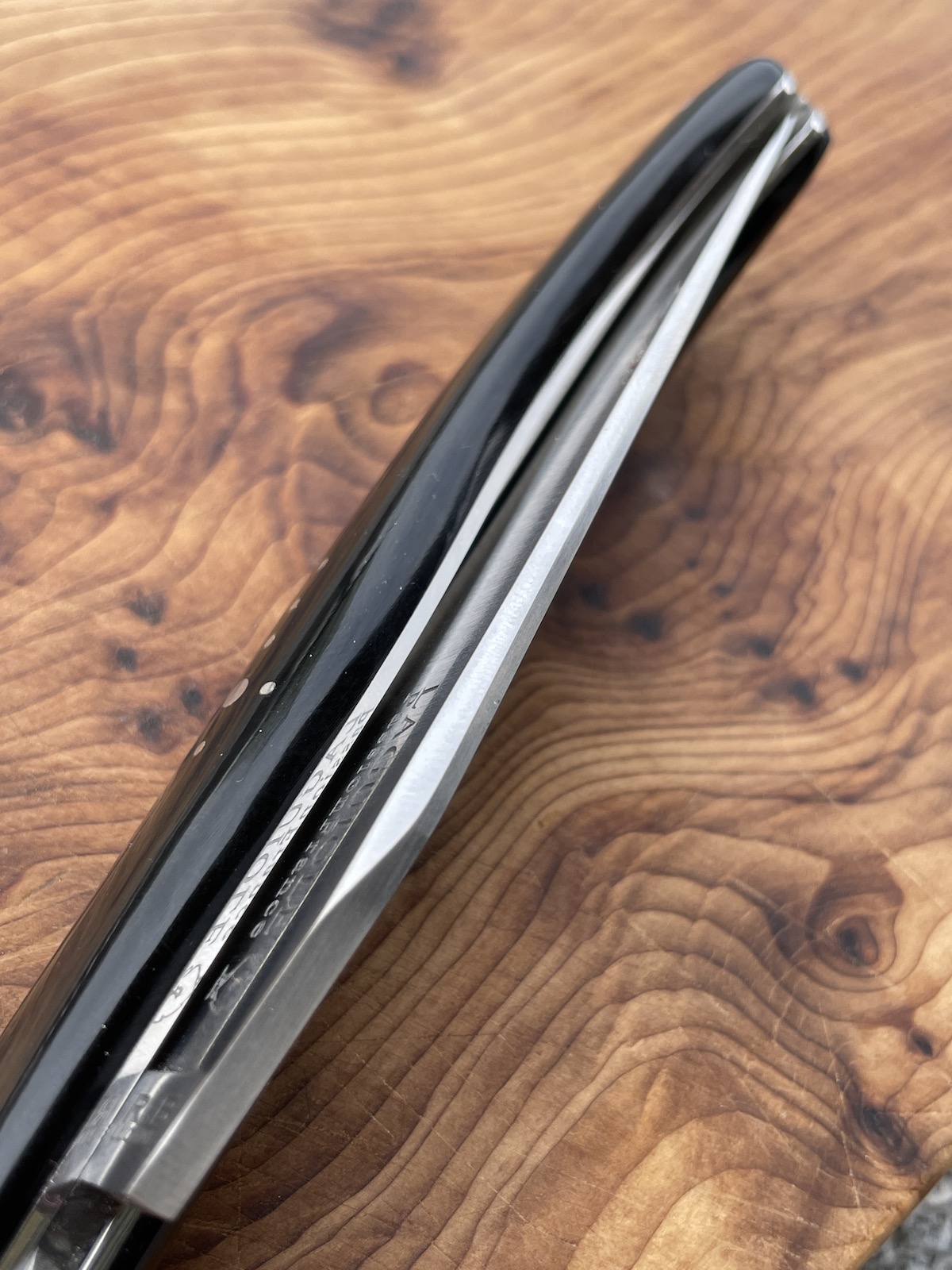

  • gelaserte Markierungen auf der Klinge: links: das Logo von PassionFrance, Name des Designers und der Klingenstahl - rechts: nix
  • Klingenform: Yatagan
  • Klingenschliff: Flachschliff
  • Klingenheber: Nagelrille nur auf der linken Seite

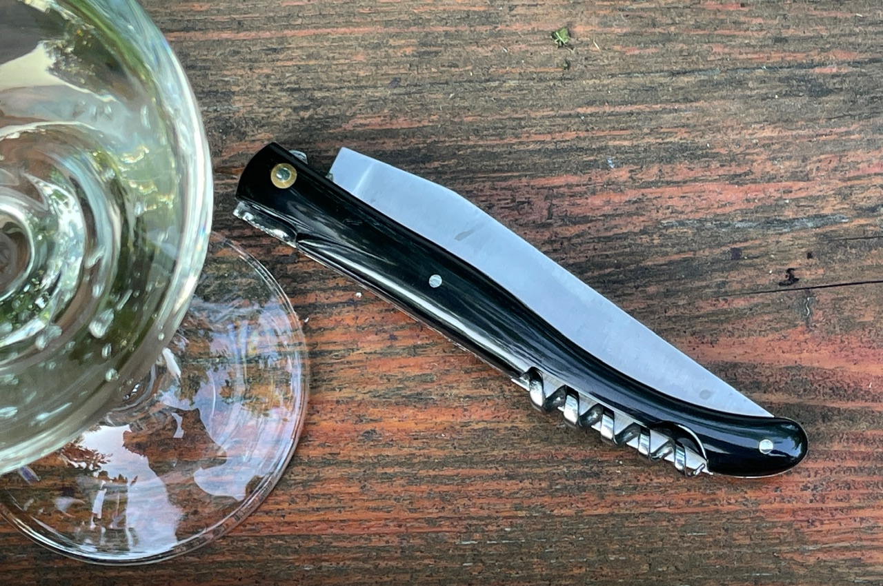

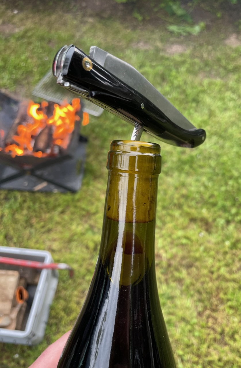

Ich bin euch ja noch das Ergebnis des Korkenzieher-Tests schuldig.
Die Testreihe beinhaltete einen Franzosen und einen Deutschen (die anderen Weinflaschen hatten Schraubverschluß ;) ) mit stabilem Ergebnis: der Korkenzieher lässt sich, wie vom Patron versprochen, ohne Probleme eindrehen und hält gut im Korken. Herausziehen ist wie bei allen DSP-Lösungen (direct screw pull) manchmal ein Kraftakt - die ein- oder oder gar zweistufigen Hebel der Sommelier-Messer verursachen bei dieser Aktion keine dicken Backen oder rote Köpfe.
Das Laguiole passt sogar auch zu Weißwein!
