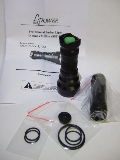

Eine doppelte Pappschachtel mit Fenster.
Das war drin:
Lampe, Bedienungsanleitung (engl.), Reservedichtungen, schwarzer Schaltergummi, ext. Tube (18650), Zertifikat, kein Lanyard

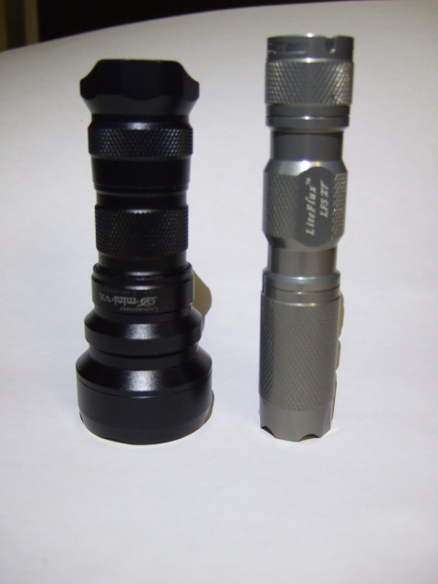

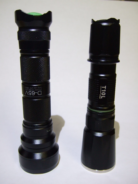

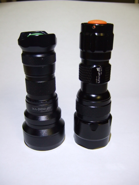

Größenvergleiche: mit LiteFlux LF5 XT
mit UF-501A (16340)
Mit EagleTac T10L (18650)
hier mit dem optionalem D-65V Mittelstück für 18650er

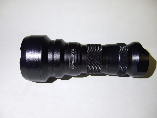

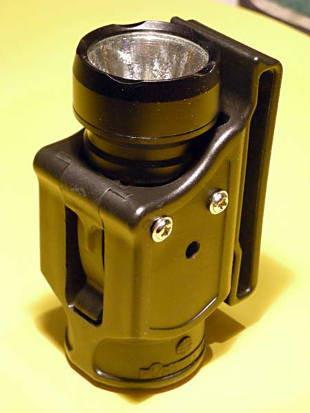

Verarbeitung:

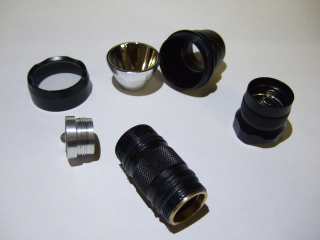

tadellose Anodisierung, gefettete flache Gewinde, nicht ganz 100%ig zentrierte LED. dünne Kontaktfedern nicht vergoldet, und
komplett zerlegbar:
Haptik:
Knurling ist zart aber rauh; liegt gut in der Hand (auch Zigarrengriff); läßt sich sogar mit Handschuhen schalten; steht sicher auf der Tailcap und ist rollgehemmt.
GITD am Schalter und Glasdichtung.

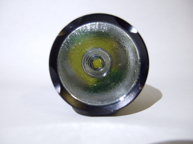

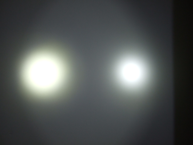

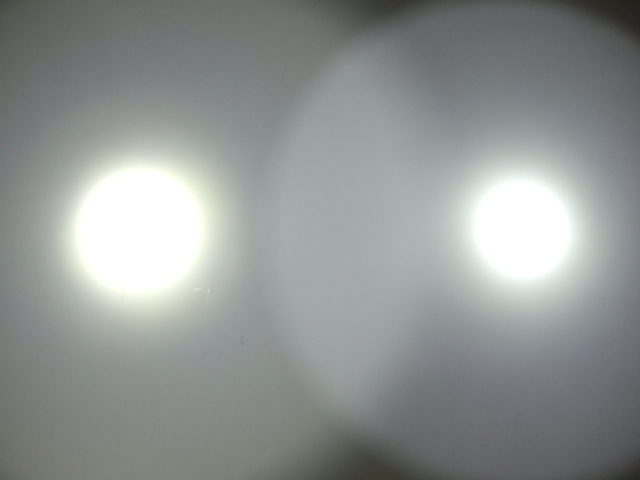

Beam:
warmer Tint; keine Ringe; Hotspot mit weichem, gelblichen Übergang in den Sidespill
ein echter Hosentaschenflooder
links D-mini, rechts ET T10L beide auf max
unterbelichtet
mit UF-501A (16340)
komplett zerlegbar:

Beam:
unterbelichtet
