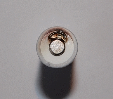

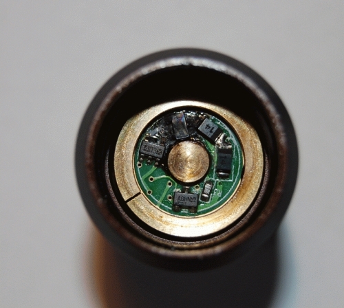

Ich habe auf die schnelle mal ein paar Bilder gemacht. Man erkennt es nicht so gut. Der mittlere Chip (oben) ist abgebrannt, die Platine rund um den Chip ist ebenfalls beschädigt. Die Beschädigung des Akkus ist klar zu erkennen.

Ich finde die Bilder schon recht gut erkennbar und eindeutig.
Das defekte Bauteil AG3E scheint eine der Treiberstufen zu sein. Das ist zumindest was in meinem Lampenkopf an der Stelle sitzt. Wo bei Dir der AGHN sitzt, sitze bei mir allerding auch ein AG3E. Vielleicht haben wir eine unterschiedliche Version.
Die Suche nach AG3E lieferte bei alldatasheet.com das Resultat 500 mA Synchronous Buck Regulator

Das ist aber keine LIR oder? Sieh aus als sähe man auf dem Bild den Kontaktstreifen welcher zum PCB geht. Wenn du 2 mal LIR verwendet hast würde das dein Problem erklären.
/edit
grad nochmal in Ruhe gelesen, scheint Eneloop gewesen zu sein, somit ist meine Aussage natürlich hinfällig.

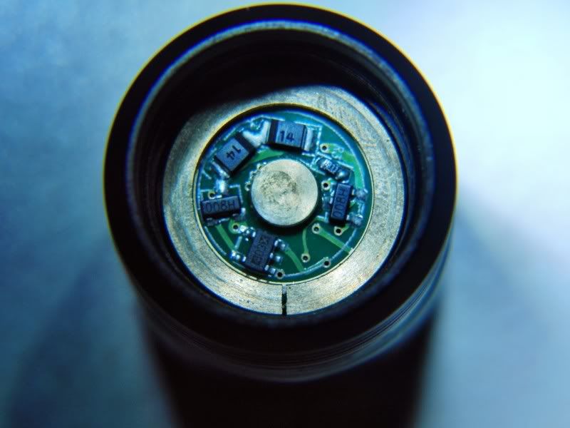

Mich würde mal interessieren warum in meinem Lampenkopf andere Treiber sind als die abgerauchten bei dir. Bzw welche Forumitten welchen D20 Kopf haben. Ich habe meine bei der Rabattaktion bestellt, ist also noch die Pre-R2 Version (N.D20).
Nitecore hat in der laufenden Produktion bei gleichbleibender LED schon mal eher die Treiber gewechselt. War bei der EX10 auch der Fall, führte dort zu Verbesserungen in der Zuverlässigkeit. Welche Gründe es bei der D20 gibt, keine Ahnung.

bei mir ist der gleiche Treiber drin,das betreffende Bauteil trägt jedoch die Aufschrift H800,also offensichtlich ein anderer Hersteller/Lieferant des Bauteiles.
Auf dem "Vielfüßer" steht 4D3X
als Nachtrag noch ein Foto des Treibers
Grüße Jens

Meine hat auch zwei AG3E-13 drin ... Reihenfolge der Teile, von der Lücke im UZS aus:
4D3F oder 413F ... einige Ziffern könnten invers dargestellt sein.
AG3E-13
14
14
(SMD-Widerstand "333")
AG3E-13
