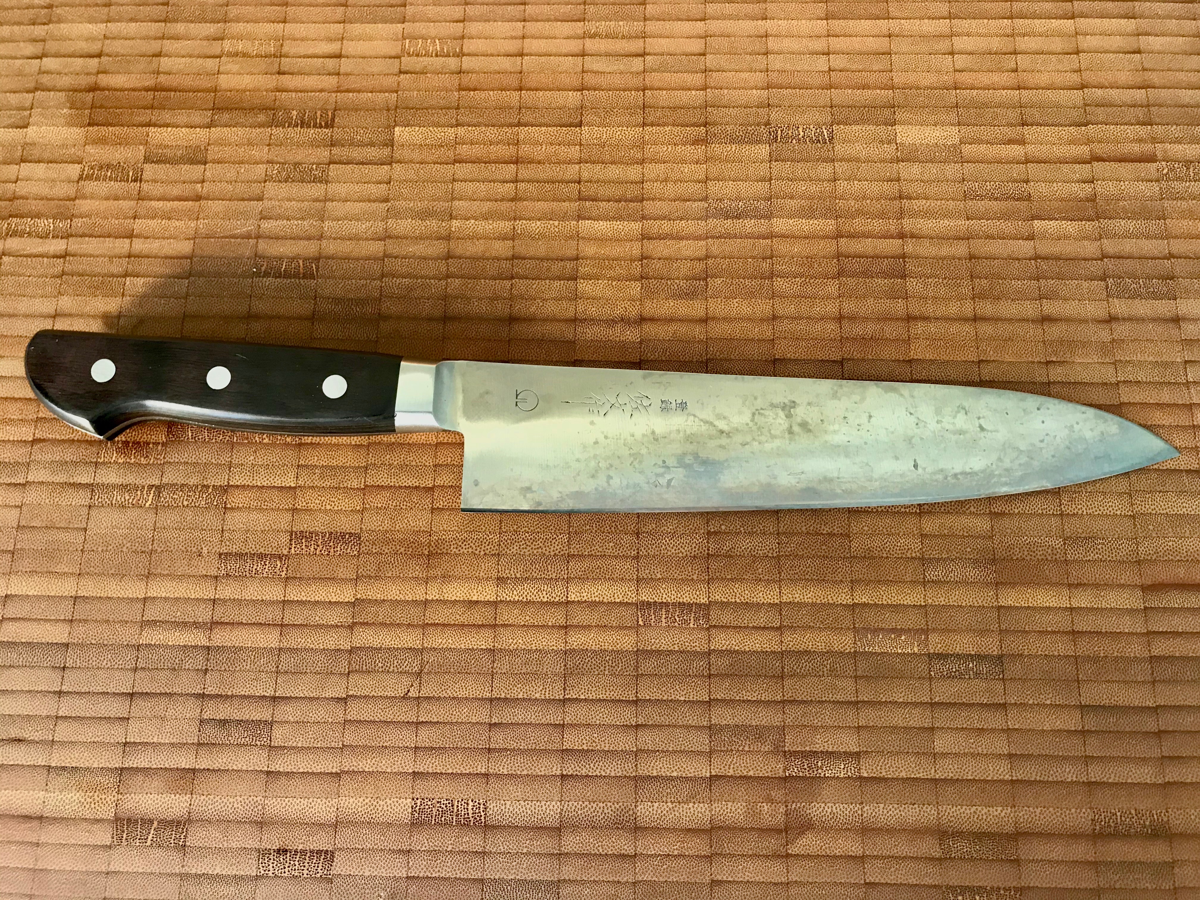

Per Bestellkommentar habe ich mir ein Exemplar gewünscht, welches eine möglichst saubere Verarbeitung an Griff und Klinge vorweist. Der Griff ist in der Tat sehr sauber verarbeitet, weist kein Spalt etc. an und liegt mir sehr gut in der Hand (Handschuhgröße 8,5) und aufgrund der verwendeten Material und Edelstahlzwinge pflegeleicht.

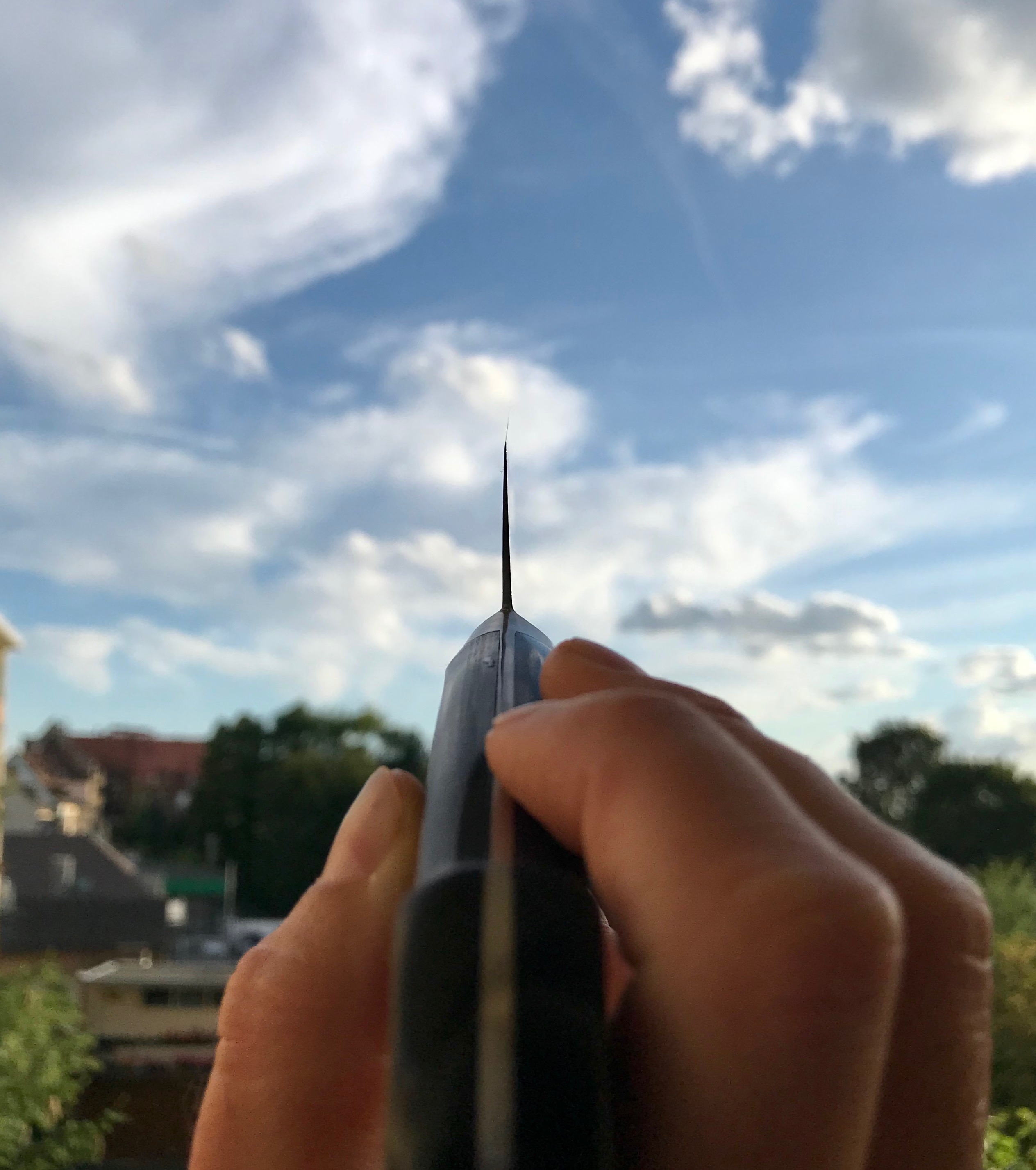

Die Klinge war OOTB super scharf, sodass Armhaare-Rasieren gut möglich war. Der Schliff ist deutlich sichtbar (hoffe beim Kehlshot erkennbar) ca. 80/20 angebracht. Das muss ich für mich als Linkshänder natürlich noch ändern. Der Schliff auf der rechten Seite ist recht ungleichmäßig angebracht, stört mich bei dem Preis aber nicht und tut der Performance keinen Abbruch.
Der Klingenrücken ist nicht verrundet und etwas scharfkantig. Da ich meist im Pinch-Grip schneide, fällt das deutlich auf. Man gewöhnt sich dran, denke aber dass ich das noch überarbeiten lassen werde.
Sowohl Druck- als auch Zugschnitte funktionieren für mich sehr gut, auch das „Rocking“ funktioniert gut.
Zum wahrscheinlich wichtigsten Punkt, weswegen das SABUN oftmals empfohlen wird im Low-Budget-Bereich, die Klingengeometrie bzw. Schneidfähigkeit:
Die Schhneidfähigkeit für ein Messer von ca. 55€ betrachte ich als sehr gut, das SABUN ist dünn ausgeschliffen und so durchtrennt es alle getesteten Lebensmittel die letzten Testwochen leichtgängig und ohne knacken. Mit dem Bereich zur Spitze vorne lässt sich präzise arbeiten und macht Spass.
Selbstverständlich ist es aufgrund des nicht-rostfreien Stahls „angelaufen“/hat eine Patina gebildet, von Punktkorrossion keine Spur. Dennoch trockne ich es stets ab oder befreie es zumindest von Säureresten, sollte es mal ein paar Minuten ohne Arbeit auf dem Brett verweilen.

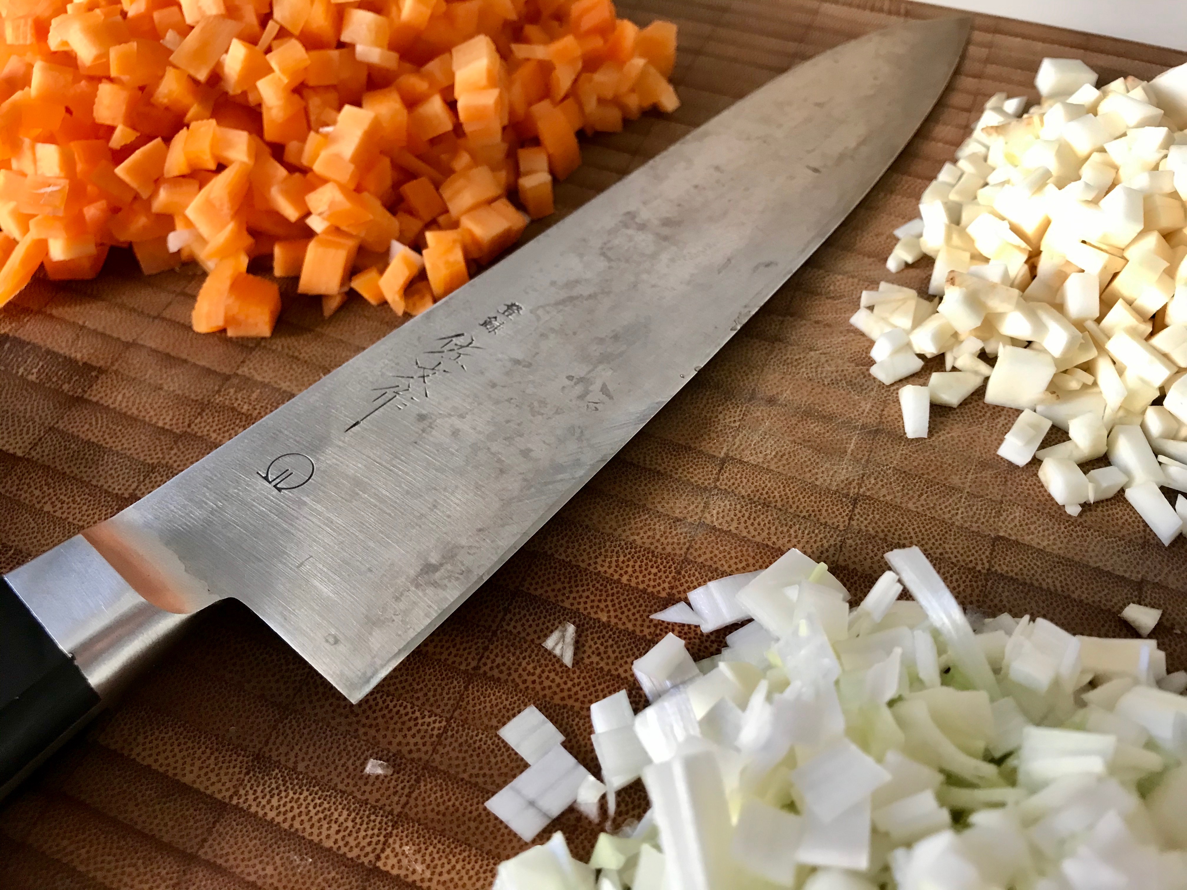

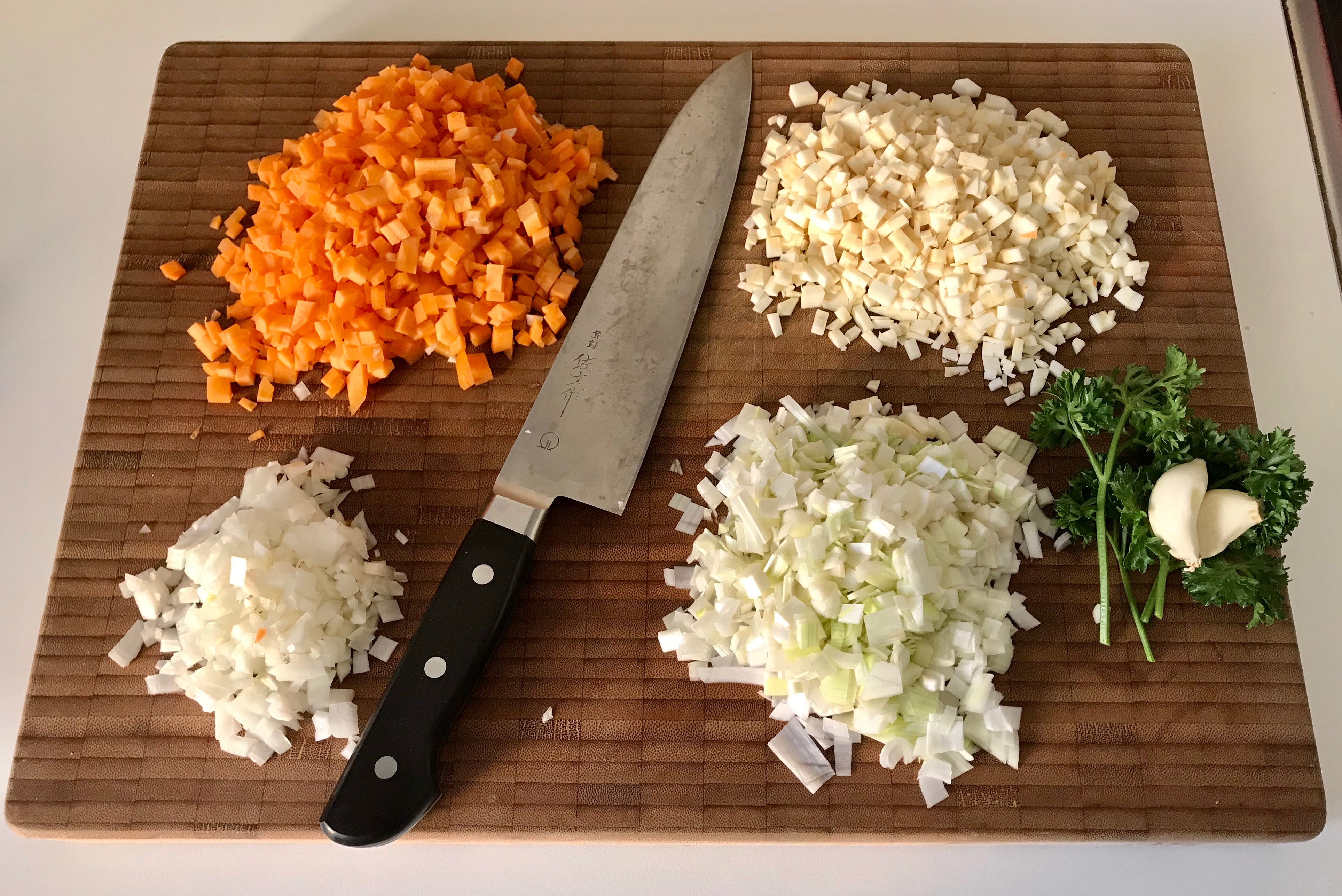

Untenstehende beispielhafte Fotos bei der Schnippelarbeit von Wurzelgemüse. Das SABUN hat einen guten Job gemacht.
