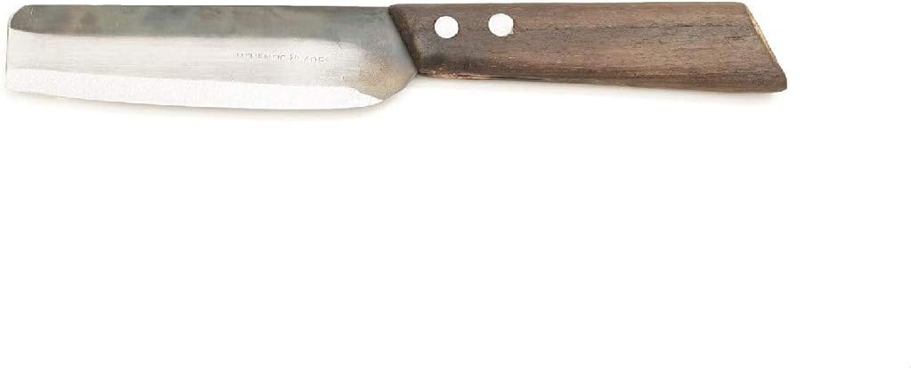

Meinst du den Bereich am Kehl, bei dem die Schneide vorher schon aufhört:
https://m.media-amazon.com/images/I/41OASYwStVL._AC_SL1024_.jpg
Auf dem Bild wäre es eher eine "Fehlschärfe", da sich ein "Ricasso" definierter absetzt.
Ein Beispiel für ein eher seltenes Küchenmesser mit Ricasso ist z.B. dieses:
Laguiole en Aubrac Gourmet CGO25EBI Kochmesser Ebenholz 25 cm (https://www.knivesandtools.de/de/pt/-laguiole-en-aubrac-gourmet-cgo25ebi-kochmesser-ebenholz-25-cm.htm)
Bei den meisten Küchenmessern gibt es eine Fehlschärfe an der Schneide direkt vor und an dem Bart, wenn der Kropf bis an die Schneide reicht:
