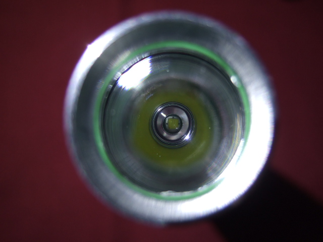

Emitter: Cree XP-E R2 in SMO

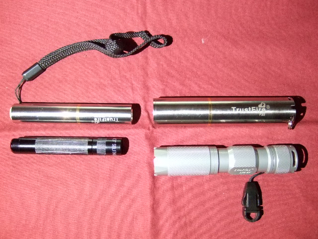

Größenvergleich mit Solitaire und LF5 XT

F23: Lampe mit billig Lanyard, 3-Mode: hell, med., disco
Beide haben den XP-E R2 (F22)
F22: Lampe, 5-Mode: hell, med., dunkel, disco, SOS

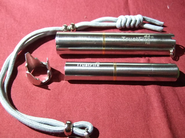

Kräftiges, höherwertiges Lanyard mit Karabiner
SV Bezel?!? (was für die Mülltonne)

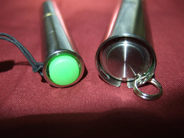

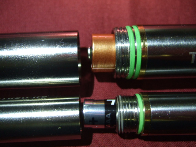

Die F22 hat sogar einen Metallschalter dessen Bedienung mit einem lauten Klick einzuschalten ist und mit leichtem Druck durch die Stufen schaltet. Die Metallplatte neigt manchmal zum verkanten, aber nur selten. Das Gewinde ist sehr grob geschnitten, hat deutlich Spiel und nur 2-3 Windungen. Hält aber trotzdem. Es wurden 2 GITD Dichtungsringe eingelegt. Ob sie dicht ist oder nicht

Der Tint ist leicht gelblich aber sehr nahe an reinweiß.
Die F23 hat einen deutlich hervorstehenden GITD Klickie der sich sehr gut schalten läßt, mglw auch unbeabsichtigt in der Hosentasche. Das Gewinde ist ähnlich grob wie bei der F22. Beim Beam gibt’s Abstriche für einen schwachen Donut. Der Tint hat einen leichten lilastich. Die Helligkeit ist für AAA enorm aber manch AA Lampe ist genauso groß.
