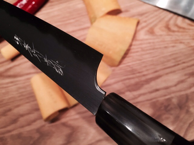

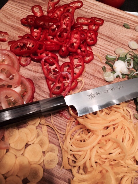

Verarbeitung, Stahl, Griff:
Wakui fertigt traditionelle Dreilagenklingen, in diesem Fall eine von Hand aufgespaltene und feuerverschweißte Schneidlage aus Aogami II. Das Klingenfinish ist besonders und nennt sich „Hairline“, leicht geschwungene und klar sicht-und fühlbare Linien vom Griff in Richtung Klingenspitze sanft geschwungen. Der genußvolle Anblick währt nur kurz, die ganze Klinge bildet rasch eine Patina aus, dann ist von den „Hairlines“ nichts mehr zu sehen und die Oberfläche wird zunehmend rauher und stumpft ab. Beim Abtrockenen bleibt das Trockentuch auf den Patinafeldern regelrecht kleben.
attachment.php
attachment.php
attachment.php
Auch der Schnitt durch hartes Obst und Gemüse wird dadurch merkbar ausgebremst.
Die Reaktivität in Form von Verfärbungen, Geruch am Schnittgut und metallenem Geschmack bleibt aus, es kommt nur zu einer raschen Oberflächenreaktion des Stahls.
Das ist jetzt mein achtes Messer mit Aogamischneidlage/Klinge und auch hier werden meine Erwartungen an den Stahl erfüllt. Ich nutze das Petty jetzt seit vier Wochen zwei Mal täglich und es hat nur theoretisch an Schärfe verloren, praktisch keine Einbußen der gefühlten Schärfe beim Arbeiten. Ich habe die Schneide noch nicht aufgefrischt und warte jetzt mal zu, wie lange das so schön scharf bleibt. Es gibt keine Ausbrüche und die Werksschärfe wie auch der Anschliff waren perfekt. Bei dieser Serie gibt sich Wakui keine Blöße!
Das Petty ist sehr sauber und sorgfältig gefertig, alle Kanten gerundet, Zwinge und Griffholz ohne Überstand oder unansehnlichen Spalten zusammengefügt, die Erlbohrung unauffällig der Holzfarbe entsprechen verschlossen. Die Zwinge hat keine Fehlstelle, keinen Haarriß und im Sonnenlicht eine sehr schöne Zeichnung, fast könnte man annehmen sie sei passend zum Griff ausgesucht worden. Das Griffholz ist aus ovalem, geflammten Kastanienholz und sehr schön gemasert. Die glatten Stellen sind poliert und das ergibt eine lebhafte Oberfläche, gefällt mir ausnehmend gut! Der Griff hat im Verhältnis zur Klinge die richtigen Proportionen und wirkt dadurch weder globig noch plump wie es bei einigen anderen Wa-Petty’s öfters der Fall ist. Vor allem bei kürzeren Klingenlängen. Dazu ist natürlich ein schlankerer Griff nötig, es kann also schon sein, das größere Hände etwas an Volumen vermissen. Haptisch ein feines Holz, die Bauart erlaubt es meinen Händen mit den Fingern noch knapp hinter die Schneide zu kommen, wenn die Klinge am Brett aufliegt.

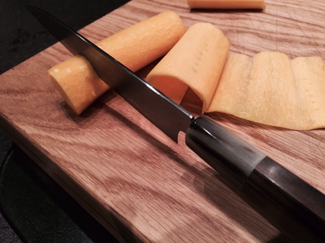

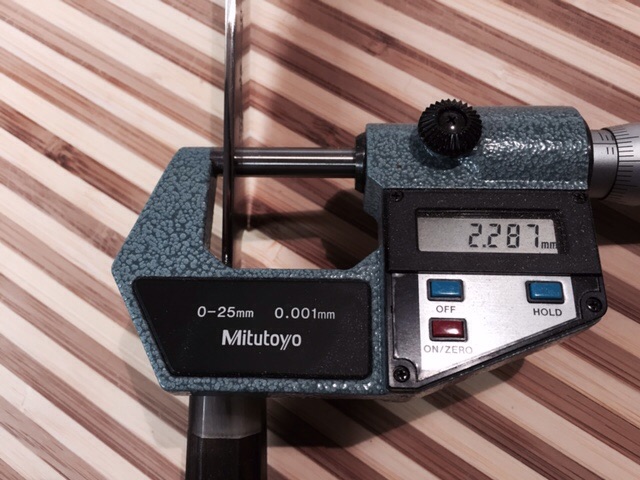

Geometrie:
Jetzt kommen wir zu einer entscheidenden Eigenschaft, der Schneidfähigkeit! Bei einem San-Mai-Petty sind Aufgrund der geringen Klingenhöhe und einer max. Klingenstärke von 4mm und der sich daraus ergebende, steile Anschliff keine Wunderdinge in Sachen Schnittigkeit zu erwarten. Wer Schnittleistung will, muss auf traditionelle Fertigung verzichten und sich ein modernes japanisches Monostahl-Petty von Ashi oder Konosuke kaufen, beides ist nicht zu haben.
Die Schneide vom Wakui ist über die ganze Länge nagelgängig und sehr fein. Aber knapp nach der Wate nimmt die Wandstärke rasch zu, ab dann wird hartes und dichtes Schnittgut ein ernstzunehmender Gegner. Ganz übel wird die Sache wenn das Schnittgut noch mehrfach höher als die Klinge ist, da macht das Wakui dann wenig Spaß. Wo eine dünne Möhre noch mit einem zusammengekniffenen Auge durchgeht, wird ein knackiger Apfel zum Waterloo für das kleine Messer. Mit einem hässlichen Geräusch spaltet die Klinge den Apfel, die Apfelzellen werden zerissen, dementsprechen sieht das Schnittbild aus. Meine „Laser“ (Mark Richmond benennt übrigens offiziell eine Messerserie mit diesem verpönntem Unwort) schneiden den Apfel geräuschlos und unangestrengt mit glatter Schnittfläche. Ich wäre ja ein Masochist wenn ich jetzt nur Äpfel mit dem Wakui schneiden würde, also quäle ich weder mich noch das Messer mit arbeiten für die es nicht geschaffen ist.
Dieses Beispiel zeigt, das eine „nagelnde“ Schneide nur ein Teil einer gelungenen Gesamtgeometrie ist und bei weitem nicht ausreicht alleine die Schneidfähigkeit eines Messers zu tragen. Da kann jetzt jeder davon halten was er will, ich weiß mittlerweile recht genau, wie eine exzellent schneidende Klinge beschaffen sein muss um meinem Anspruch gerecht zu werden.
Von meinem Petty jetzt auf die Geometrie der „großen“ Wakui’s der gleiche Serie zu schliessen, ist nicht ganz fair, trotzdem würde ich jetzt nicht mit einer völlig anderen Geometrie rechnen, ein Ashi ist ein Ashi, ob groß oder klein, lang oder kurz, die sind alle geometrisch gleich, da schlägt keines aus der Art. Warum sollte das bei Wakui innerhalb einer Serie anders sein? Solange ich mich nicht persönlich oder von zuverlässiger Stelle vom Gegenteil überzeugt habe/wurde empfehle ich vor dem Kauf eines in die Hand zu nehmen anzuschauen und auszuprobieren!
Hier ein paar Daten:
Gewicht: 88gr
Gesamtlänge: 280mm
Klingenlänge: 160mm
Schneidenlänge: 150mm
Stahl: Aogami II
Härte: 62-63 HRC

Moin GüNef,
ich finde das Messer auch wunderschön und von Dir auch top präsentiert.
Die Entgratung des Kehls könnte für mich sauberer gemacht sein.
4mm ist schon ne ordentliche Dicke für so ein kleines Messer, geht aber auch mit 3 Lagen noch deutlich dünner.
Bei der Fleisch/Fischverarbeitung wird das aber sicher kein Nachteil sein.

Servus,
ja, da hast du recht, wenn alle so sauber beim Verrunden des Kehl's wären wie du bei deinem Bunkaboocho könnte man von einem Fortschritt sprechen. Für das was ich so an roh gearbeiteten Kanten bis jetzt zu sehen und spüren bekommen habe, schlägt sich das Wakui aber recht wacker! ;)
Takamura macht's vor, aber so dünne Dreilagenpettys in Warikomi-Technik fallen mir gerade keine ein?
"Zitat von krassi"
Man müßte dann schon zu rabiaten Mitteln greifen wie nem 220ger Stein.
Dieses Messer mit solcher Geometrie und "Hairlinefinish" zu kaufen um es dann mit einem Schruppstein zu massakrieren...also nein! :confused:
Da würde ich den Kauf sein lassen und mich anderweitig umsehen!
