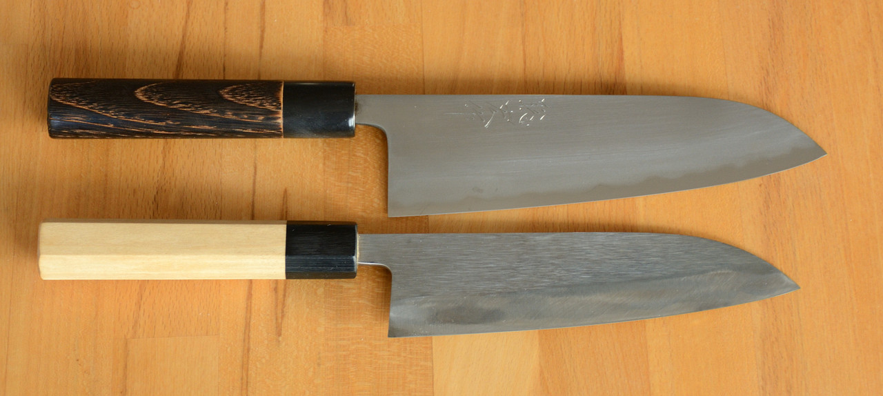

nachdem ich gerade etwas Zeit habe und auch schon mal darum gebeten wurde, nutze ich die Gelegenheit um ein Messer vorzustellen, das in den Kaufberatungen immer wieder mal empfohlen wurde aber dann doch nie die Aufmeksamkeit bekommen hat, die es verdient hätte.
Es geht um das Wakui Warikomi Santoku in 18 cm Länge.
Das Messer gibt es bei Japan-Messer-Shop, ist aber gerade ausverkauft:
Wakui Aogami 2 Warikomi Migaki Santoku 18 cm nicht rostfrei (https://www.japan-messer-shop.de/Wakui-Schmiede/Wakui-Warikomi-Hocho/Wakui-Aogami-2-Warikomi-Migaki-Santoku-18-cm-nicht-rostfrei.html)
"Wakui" ist der Name des Schmiedes Toshihiro Wakui. "Warikomi" ist der Name der traditionellen Herstellmethode der dreilagigen Klinge. Anders als bei vorgefertigtem Walzlaminat, wird die Schneidlage von Hand eingesetzt und durch Schmieden verschweißt.
[Bild 1: Wakui Warikomi Santoku 18 cm.]

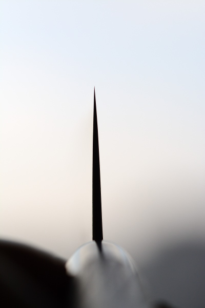

[Bild 2: Kehlshot.]
Maße und Geometrie:
Schneidlage: Aogami No2
Gewicht: 174 g
Klingenmaße: 185 mm x 54.5 mm x 3.6 mm (tapert auf 2.4 mm in der Mitte, 2.1 mm 4 cm vor der Spitze und 1.1 mm 1 cm davor)
1 cm über der Schneide: 1.4 mm(Ferse), 1.4 mm (Mitte), 1.2 mm (4 cm vor der Spitze), 1.1 mm (1 cm vor der Spitze). Direkt hinter der Wate ist es sehr dünn. 0.1 mm (oder weniger, das kann ich nicht genau messen)
Beide Seiten sind über die gesamte Klingenhöhe ballig geschliffen.
[Bild 3: Größenvergleich mit einem 16.5 cm Santoku von Shiro Kamo.]
Im Bild sieht man den Größenvergleich mit einem Kamo-To Santoku von Shiro Kamo. Das Kamo-To misst 168 mm x 46 mm x 2.4 mm (1.2 mm Klingenmitte) und wiegt 102 g.
Verarbeitung:
Die Verarbeitung des Messer ist mustergültig. An der Klinge gibt es nicht das geringste auszusetzen. Schliff und Finish ist perfekt ausgeführt. Das Messer hat ein, in Längsrichtung sehr fein ausgeführtes Migaki Finish. Am Klingenrücken sauber verrundet. Da muss man in der Preisklasse schon lange suchen um eine ähnliche Geometrie in ähnlicher Verarbeitung zu finden...
Der Griff ist aus geflammtem Kastanienholz mit einer Zwinge aus Büffelhorn. Beides ebenfalls makellos verarbeitet. Ob Büffelhorn sein muss, darüber kann man diskutieren. Ich persönlich mag kein Plastik an meinen Messern. Der Griff ist nur gesteckt, nicht verklebt und an der Angel auch nicht versiegelt. Das Versiegeln sollte man mit etwas Bienenwachs nachholen. Das ist aber auch schon der einzige Kritikpunkt, den man findet.
