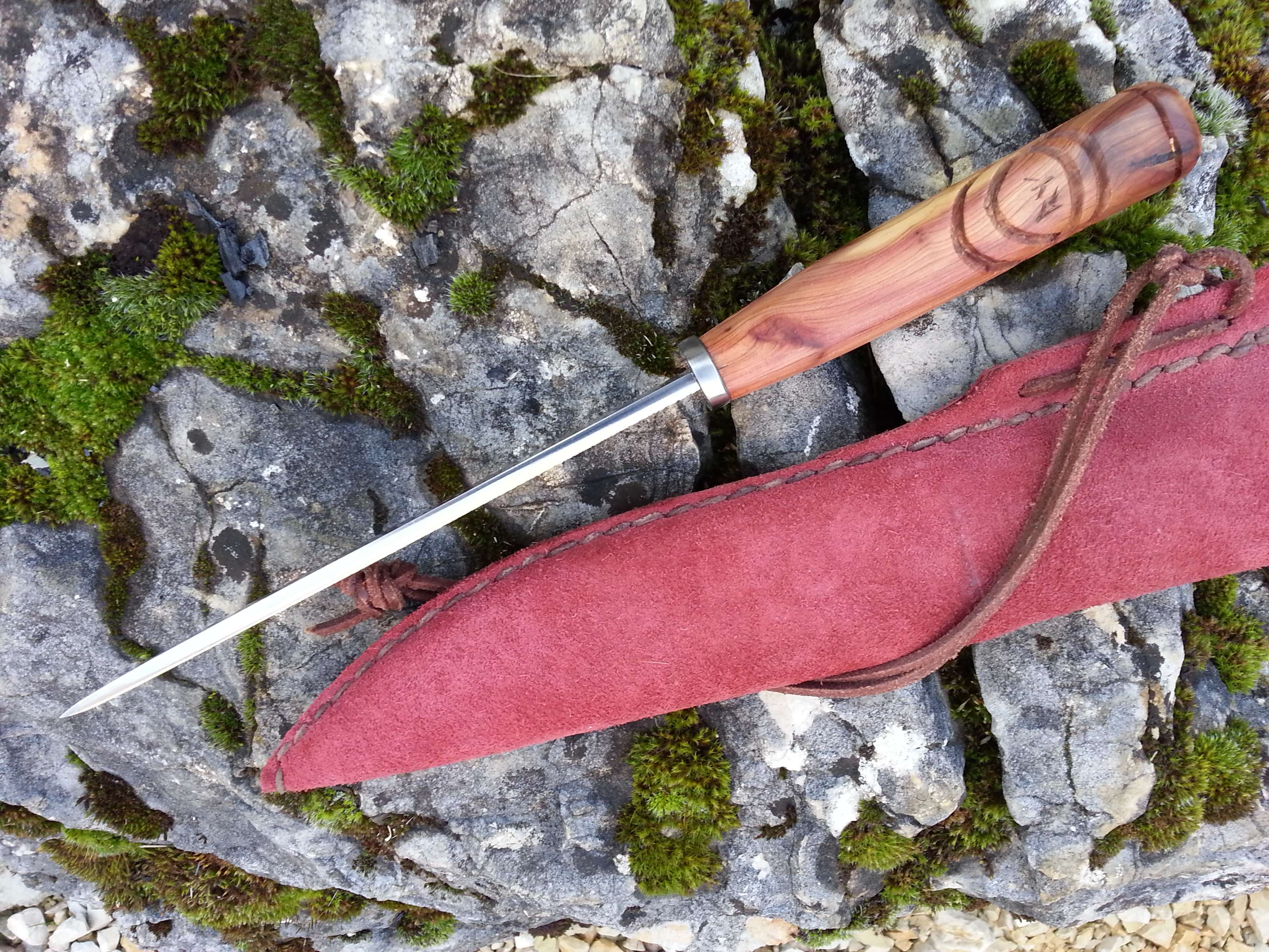

das letzte für 2012.
Klinge : Hufraspel, 165mm lang, 34mm breit und 5mm dick
Griff aus Wachholderholz mit Stahl Parierelement
Scheide aus Velourleder mit Holzkern

Hallo Ruggero
Das Messer ist dir gut gelungen, schöne Klingenform und die Proportionen stimmen , die Struktur auf der Klinge gefällt mir . .
Das Griffholz ist auch schön , nur das geschnitzte Muster auf dem Griff will mir überhaupt nicht gefallen
obwohl es sauber ausgeführt ist finde ich , ohne würde es richtig edel aussehen.
Das ist jedoch Geschmacksache ;)
Gruß aus dem Neckartal und einen guten Rutsch ... Norbert
Glückwunsch zu diesem Schmuckstück.
Raspel-/Feilenstyle gefallen mir eh sehr gut. Das Holz ist auch wunderschön.
Allerdings schmälern die Schnitzereien die Schönheit des Holzes ein wenig.

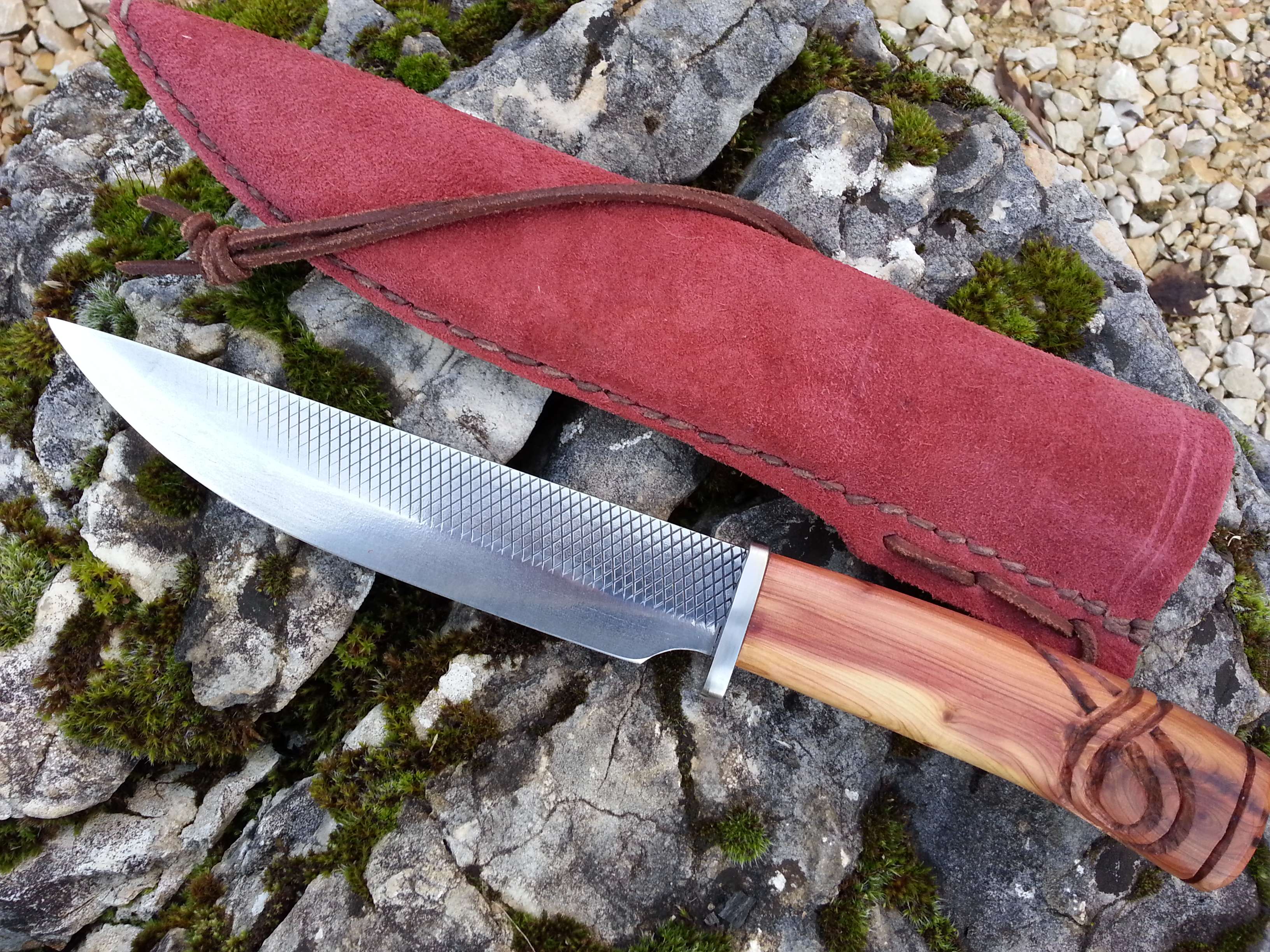

Servus,
der Feilenlook ist saustark und das Wacholderholz ist auch richtig schön. Das Schnitzmuster gefällt mir schon, allerdings hätte ich es vielleicht etwas dünner gemacht, wenn ich überhaupt schnitzen könnte.
Gruß Christian
Das Wacholderholz ist sensationell, und das Messer im Gesamten gefällt mir sehr gut.
Eine Frage hätte ich dazu: Hast Du die Feile einfach runtergeschliffen oder hast Du sie erst geglüht, dann bearbeitet und wieder neu gehärtet. Entschuldige falls sich die Frage ein wenig blöd anhört aber ich hab noch keine Messerbauerfahrung.
Danke für Antwort,
Günther
Hallo Günther,
ein gutes neues Jahr. Ja, ich habe die Raspel zuerst weich geglüht, dann bearbeitet und dann wieder gehärtet.

da ist Dir ein tolles Messer gelungen. Das Feilenmuster kommt gut rüber, der Holzfarbton sieht sehr satt aus.
Man möchte das Messer am liebsten gleich in die Hand nehmen.
Ohne die Holzverzierungen würde es mir noch besser gefallen.

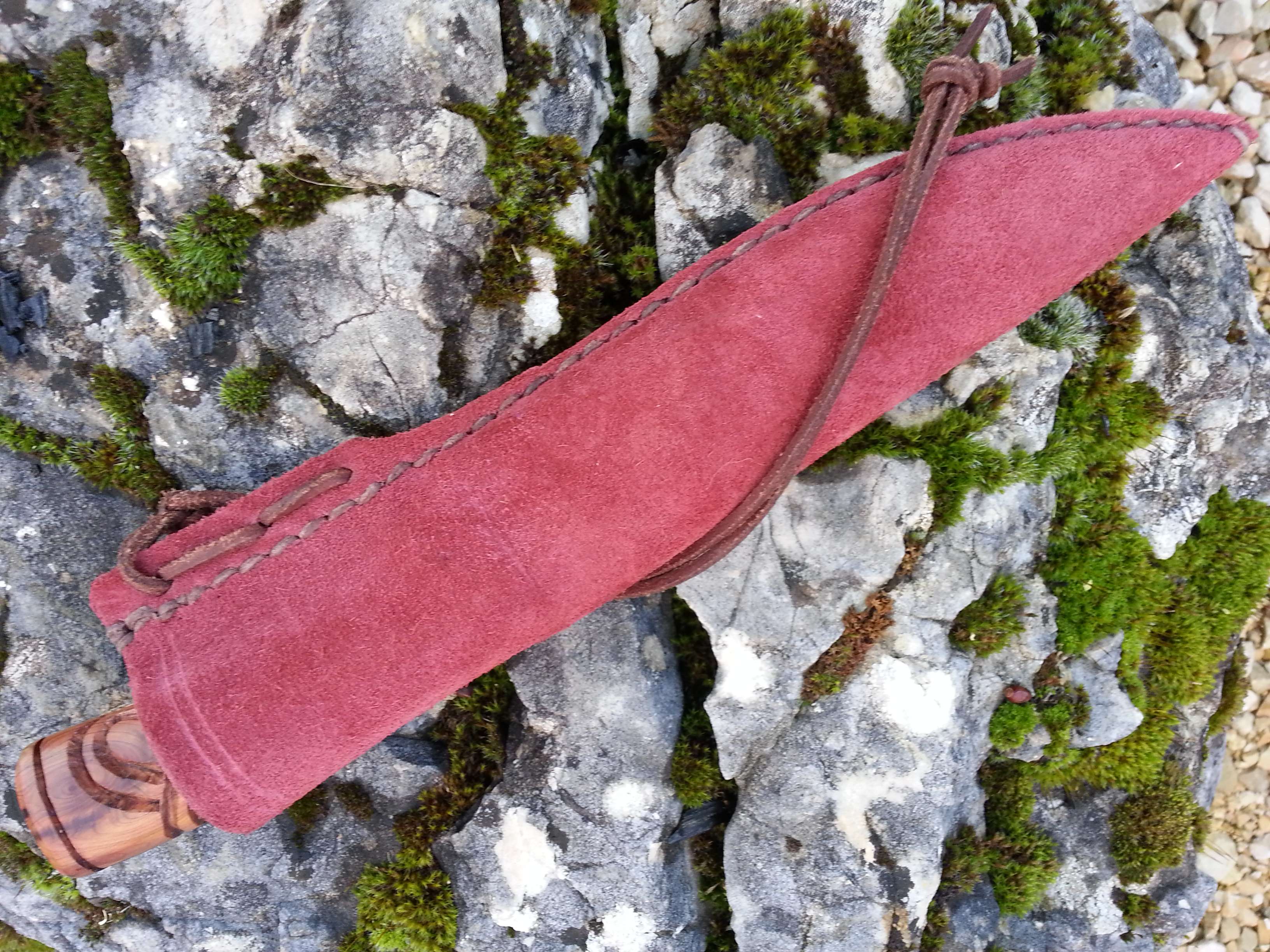

ein schönes Messer. Auch das Leder gefällt mir, passt farblich zum Griff.
