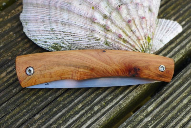

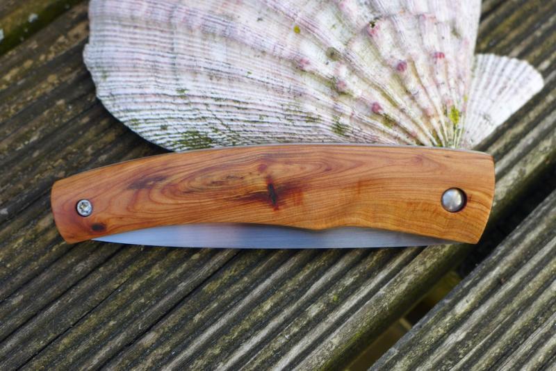

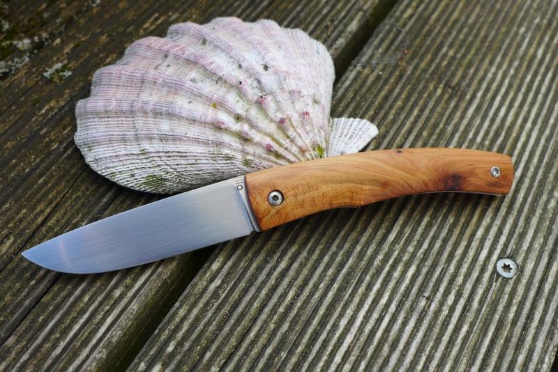

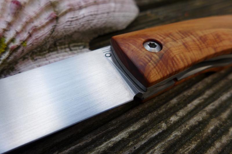

hier mal wieder ein Klappmesser aus der Schokoladentafelklasse (zwischen 50 und 100 g), für einen Wanderfreund zum Geburtstag.
Die Hoffnung, dass dieser etwas Scharfes und Leichtes für seine nächste Tour brauchen kann (die ihn auf den Pfad des Jakobus führt), wurde übrigens bei der Übergabe des Wacholder-Folders voll erfüllt :D
Die technischen Daten:
  • Gesamtlänge: 194 mm
  • Klingenlänge: 85 mm
  • Klingendicke: 2,8 mm
  • Stahl: 1.2442, ca. 60 HRC
  • Griffdicke: 16 mm
  • Liner: Titan Grade 5, 1,6 mm
  • Griffschalen und Spacer: Wacholder
  • Gewicht: 68 g
  • verdeckter Fangriemenstift
Wärmehandlung und Schliffsupport auch hier wieder von M[SUP]3[/SUP] (Meister Mathias Maresch), aka 7*.

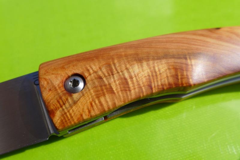

Die Schalen habe ich nach einem 600er Finish mit einer Mischung aus Tungöl und Wachholderholzöl behandelt - fühlt sich gut an, sieht interessant aus und riiiiiiecht wunderbar!

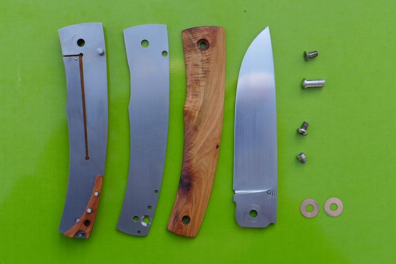

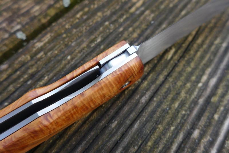

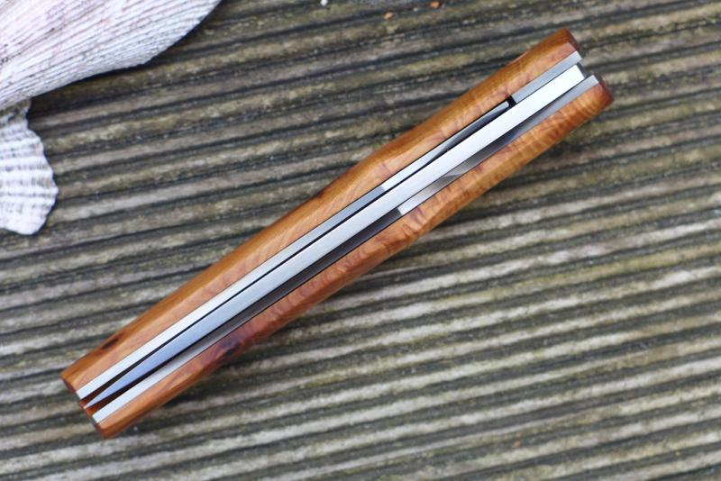

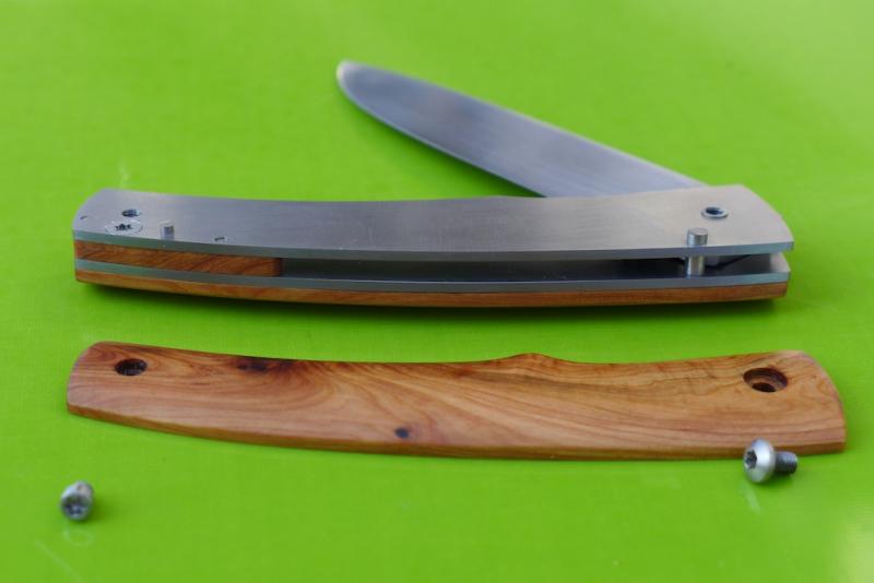

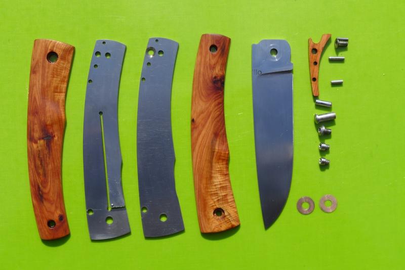

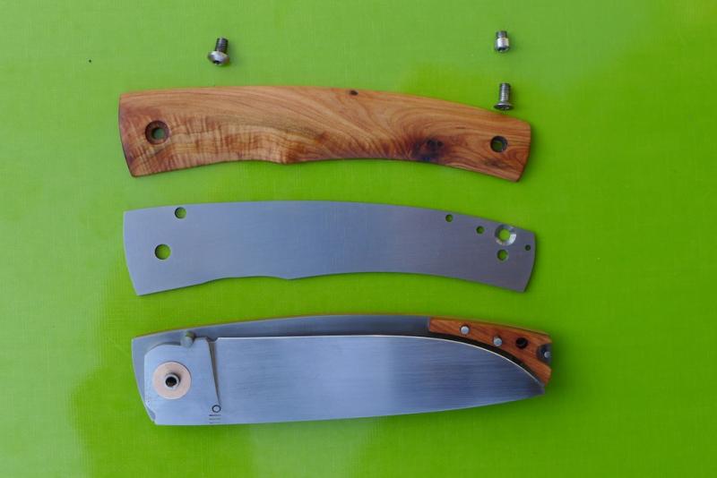

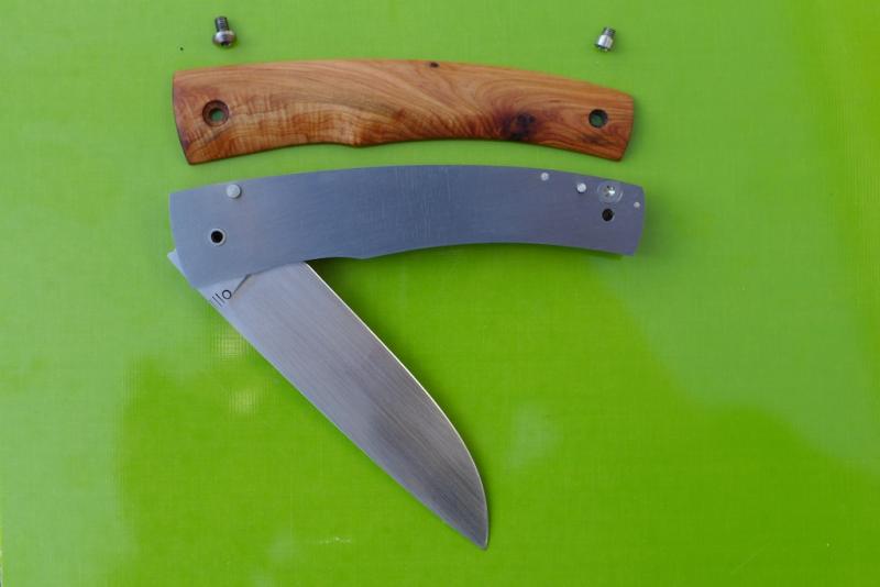

Hier der eher "technische" Teil mit Innereien, Montagefolge und dem Versuch, die Tiefe der Holzmaserung auf's Foto zu bringen ...
