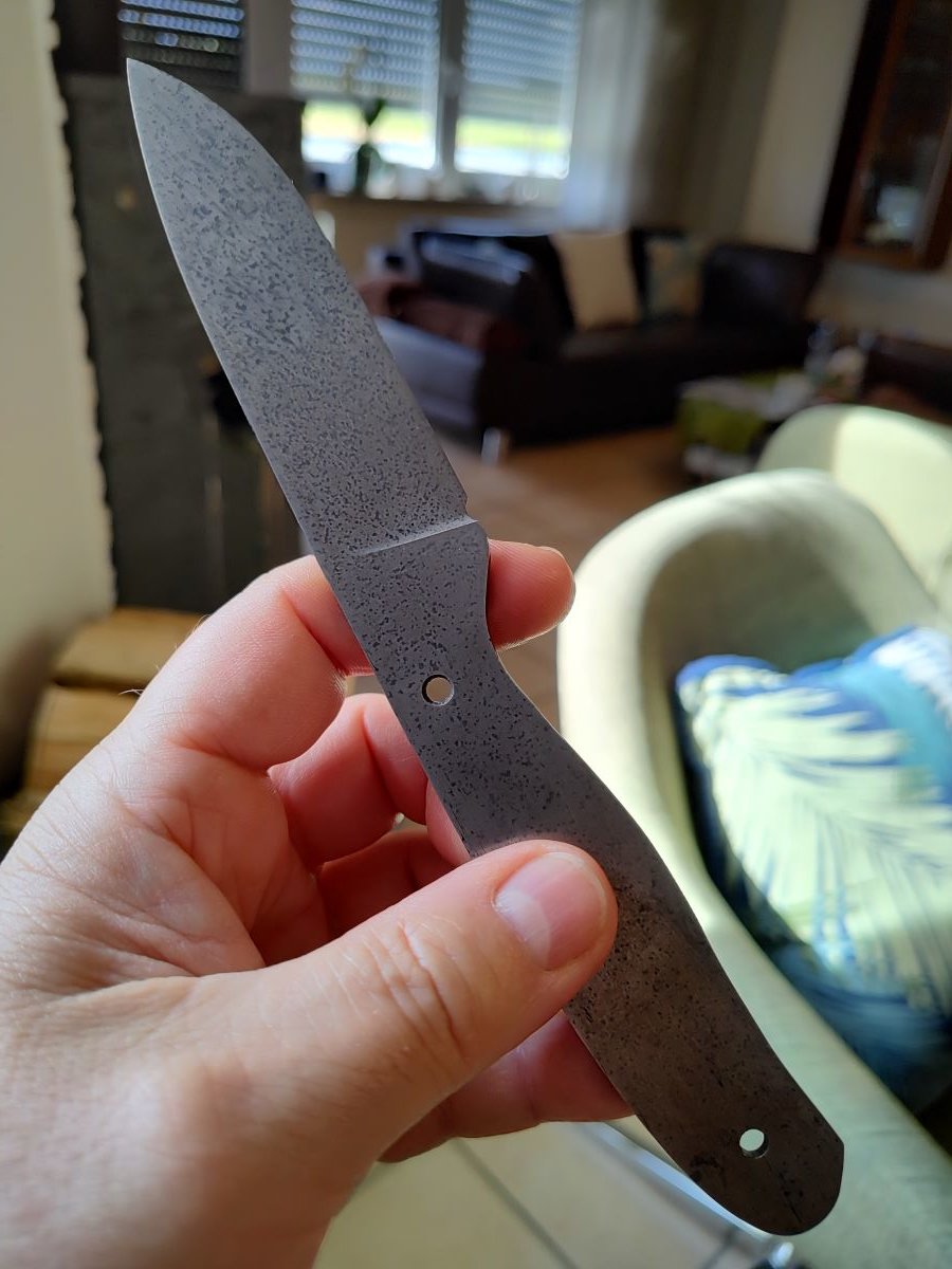

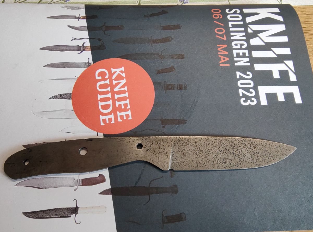

heute habe ich eine Jagdmesserklinge aus 1.2419.05 wärmebehandelt. Zu den Daten der Wärmebehandlung:
Gehärtet bei 820° C, Haltezeit: 6 min, Abgeschreckt in auf 60° C vorgewärmtem Durixol 25, Angelassen: 2 x 1 h bei 180° C.

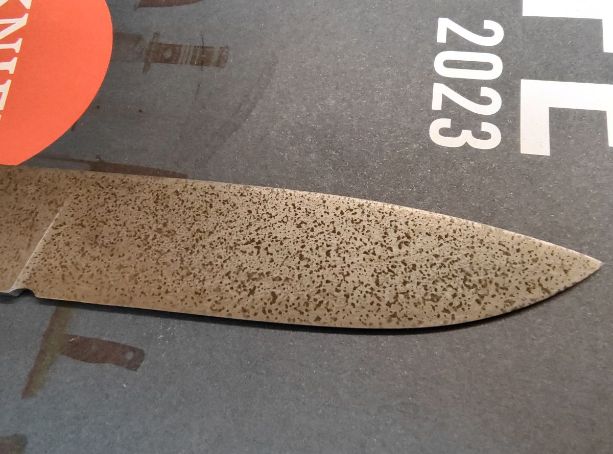

Klingt aus meiner Sicht alles ganz normal. Nach dem Abschrecken war die gesamte Klinge mit einem gleichmäßigen Punktemuster überzogen. Dieses Muster ist relativ abriebfest, lässt sich aber wieder abschleifen. Davor hatte ich schon einmal eine 1.2419.05 Universalmesserklinge auf die gleiche Weise wärmebehandelt. Auch diese Klinge hatte das Punktemuster. Herbert (@herbert) hat eine Härteprüfung durchgeführt. Der durchschnittliche Härtewert von drei Messungen lag bei 64,3 ° HRc, also absolut im grünen Bereich. Wir haben dann überlegt wie dieses Muster entstehen konnte. Haben aber keine schlüssige Lösung gefunden.
Hat jemand von den Härte-Profis eine Idee, was die Ursache für dieses Muster ist?
Da es mir ganz gut gefällt und ich die Klinge schon sehr dünn ausgeschliffen habe (+/- 0,3 mm), lasse ich die Klinge vielleicht so und schärfe nur noch. Hier noch einige Bilder.

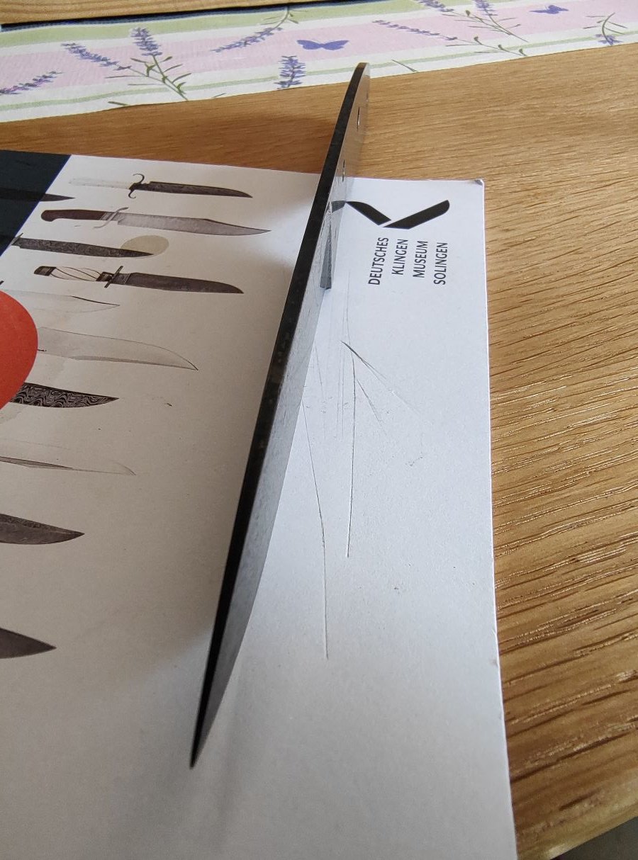

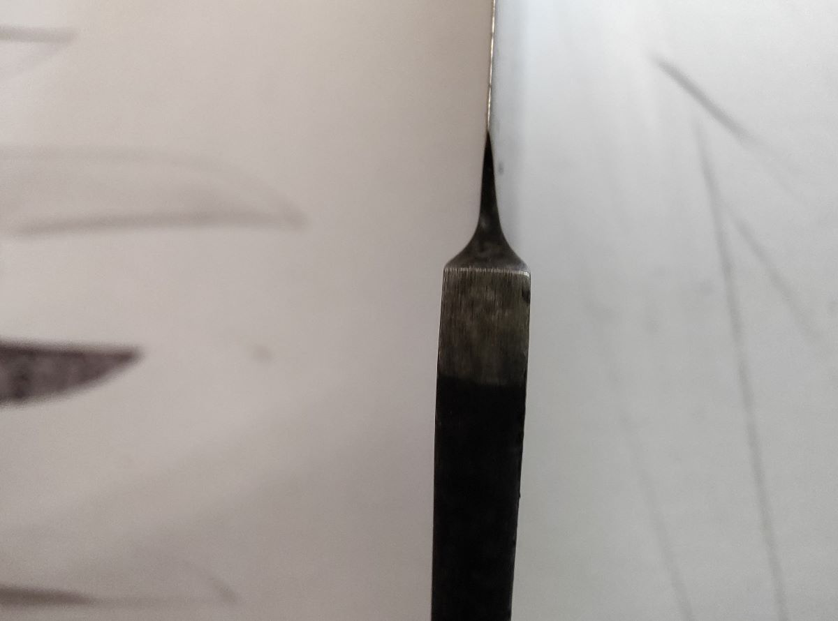

Hier erkennt man wie dünn die Klinge ausgeschliffen ist.
Glücklicherweise gab es auch keinen Verzug.

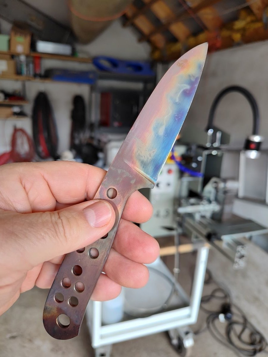

Und hier sieht man, dass Wärmebehandlung nicht nur gepunktet, sondern auch bunt sein kann. (Cronidur 30 Klinge im SHM angelassen ca. 60° HRc)

Wie sieht die Klinge denn aus, wenn sie nochmals geschliffen ist? Sind die jetzt dunkelnen Punkte dann erhaben, also härter oder weicher als der umliegende Stahl?
Das Schleifen macht zwar etwas Mühe, danach ist die Klinge aber glatt, was ist der Hintergrund deiner Frage?

Hier im Forum sind solche und ähnliche Muster schon besprochen worden, in dem Beispiel lag es wohl an Pflanzenöl als Abschreckmedium, das hilft Dir also leider nicht weiter...
Wie bewarst Du Dein Härteöl auf? Kann da Wasser o.Ä. reingekommen sein? Hast Du beim Abschrecken eine signifikante Blässchenbildung gesehen?

Ich hab sowas schon mal mit einem 2442 gehabt, bei mir wars zwar nicht so fleckig, aber es waren eindeutig härtere Stellen im Stahl, die sich beim Finish zeigten ...
Hallo Alex,
das Härteöl befindet sich in einem Edelstahlbehälter, in dem ich auch die Klingen abschrecke. Nach Benutzung kommt ein Deckel drauf, der allerdings nicht dicht abschließt. Trotzdem denke ich nicht, dass da Wasser reinkommt (steht in der Garage). Bis auf die existierende Luftfeuchtigkeit gibt es dort kein Wasser. Eine signifikante Blässchenbildzng konnte ich beim Abschrecken nicht erkennen.

Das ist oberflächlich und sehr fein verteilt, warum sollte das eine Auswirkung auf das Gefüge haben? So ein gleichmäßig feines "Randschicht-Pitting" nach dem Härten hat man selten, deutet eher auf eine ordentliche Abstimmung aller kontrollierbaren Handgriffe und Nebenfaktoren, wie z.B. Haltezeit, Öltemperatur, Bewegung im Abschreckbad hin. Richige Dampfblasenbildung mit großflächiger Anhaftung/verzögerter Ablösung war das jedenfalls nicht. Wie tief sind die pittings? Normal sollten die nach etwa 0,10-0,20mm Schleifen nicht mehr zu sehen sein, auch in der darunter liegenden Schicht nicht.

leider kann ich dazu auch nichts sagen. Ich selber hatte einen solchen Effekt noch nie, weder beim 1.2419.05 noch bei einem anderen Stahl. Allerdings schrecke ich die meisten mittellegierten Stähle entweder in AAA-DA oder Durixol V35 ab und verwende häufig auch Zunderschutzlack.
Ich gehe aber davon aus, dass es sich nur um einen oberflächlichen Effekt und keine Gefügeveränderung handelt. Die WB bietet jedenfalls keinen Grund zur Beunruhigung.
Wenn man es genau wissen will, könnte man die Klinge fein schleifen und in einer sanften Säure ätzen. Wenn es sich um eine Gefügeveränderung handeln würde, müsste man diese "Fleckigkeit" auch irgendwie im im Ätzbild wiederfinden.
Viele Grüße, Jannis
@luftauge
Vielen Dank, für deine Einschätzung. Wie Du es vermutet hast, habe ich die Wärmebehandlung sehr sorgfältig durchgeführt. Nach 0,1 mm schleifen ist nichts mehr zu sehen, das beruhigt mich jetzt. Ich denke, das passt schon so.

Es könnte durchaus sein, dass die pittings von beim Abschrecken herausgelösten, bzw. nicht eingebundenen Karbiden sein können. Wenn ich das richtig in Erinnerung habe, wird es kein Problem darstellen, da es eben nur oberflächlich ist. Wenn man die Abläufe beim Abschrecken, bzw. beim Austenitisieren und Martensitumwandlung "vor Augen" hat, d.h. die Umwandlung des Gefüges mit Schrumpfung und Wachstum des Martensits bedenkt, kann diese Bild der pittings absout plausibel sein. Nicht ohne Grund, d.h. auch mit Blick auf solche buchstäblichen Randerscheinungen wird in gewerblicher Verarbeitung von Werkzeugstahl ein Härteaufmaß einkalkuliert.
Vllt. erwärmst du beider nächsten Rutsche das Öl auf 80°C oder noch etwas höher und vergleichst die Oberflächen danach. Ggf. sieht es dann noch feiner oder gleichmäßiger aus oder das Pitting bleibt sogar ganz aus.

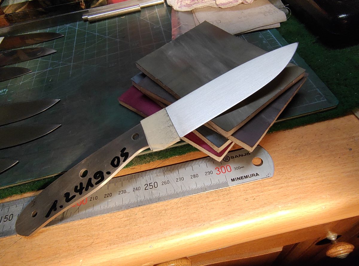

Ich habe mich nun doch entschlossen die Klinge weiter zubearbeiten. Nachdem ich die Klinge von Hand bis Korn 600 überschliffen habe, werde ich nun am Bandschleifer mit Wasserkühlung die Klinge noch etwas dünner schleifen, um eine mögliche Defektschicht zu entfernen. Dann werde ich die Klinge schärfen und testen. Ist die Klinge gut, baue ich ein Messer daraus. Falls nicht, fliegt sie in die Tonne. :)
Die Klinge, fertig für den Bandschleifer.
