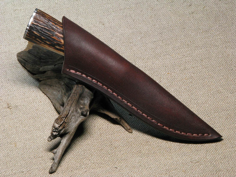

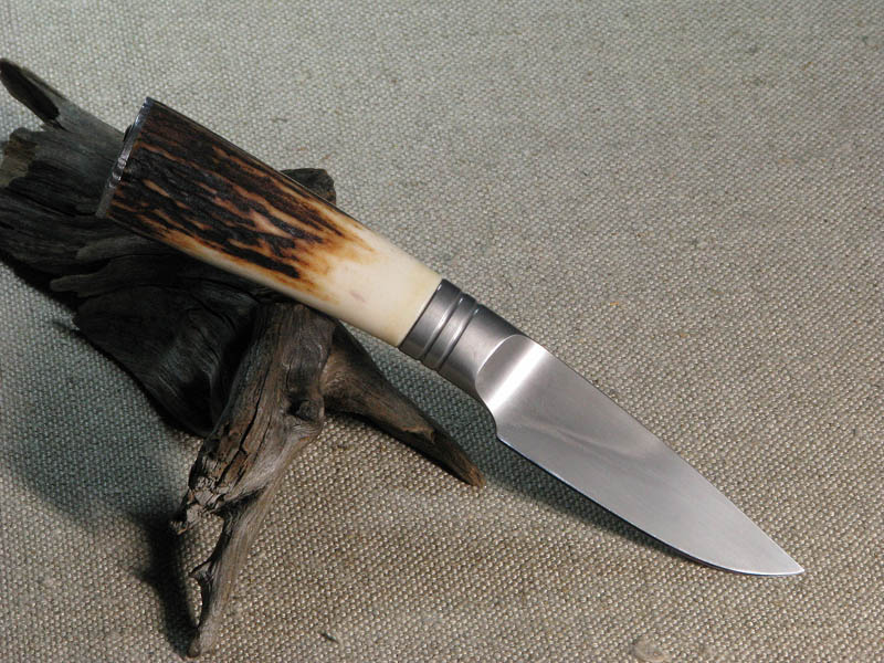

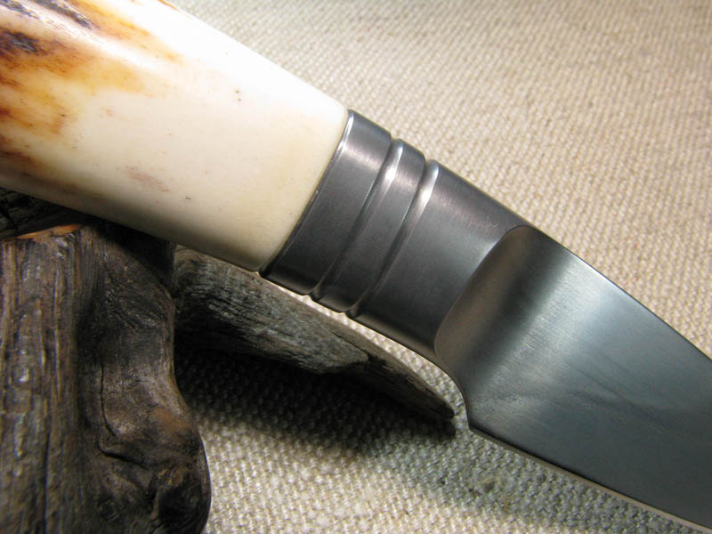

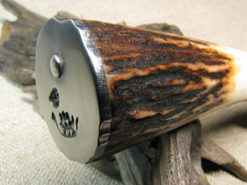

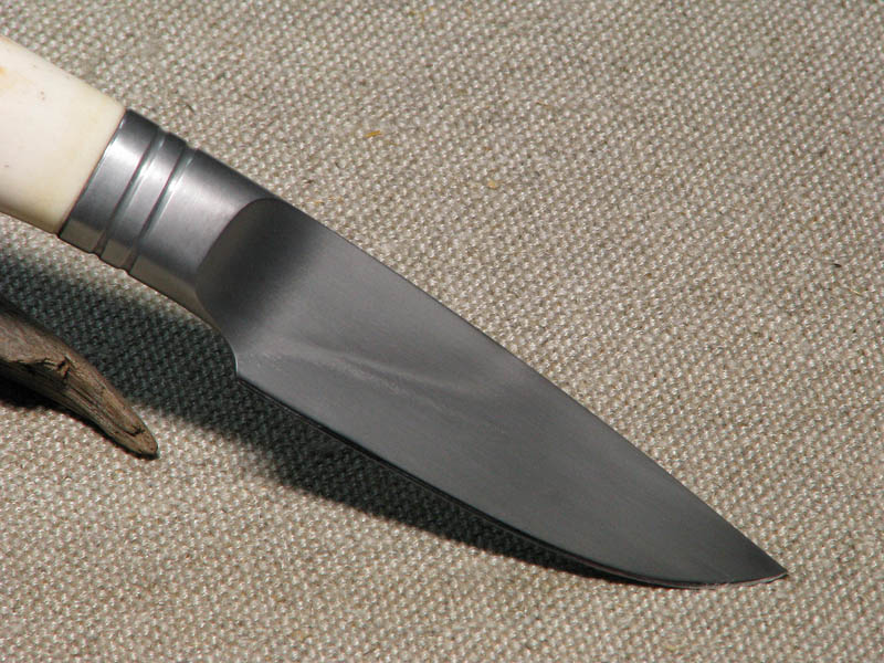

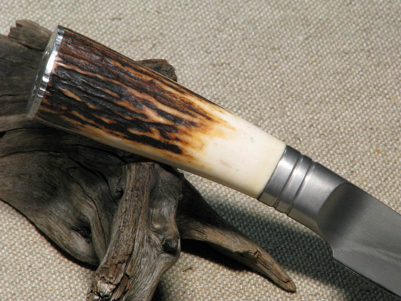

hallo zusammen,
noch ein kleiner jagdbegleiter, diesmal in halbintegral-bauweise:
1.2833
geschmiedet und diff. gehärtet
sambar
lederscheide
total: 18cm
scharf: 7cm
dicke: 3,5- 1,5mm
danke fürs schauen!
gerhard
So sollte ein gutes Jagdmesser aussehen. Mehr braucht's nicht! Einfach klasse Gerhard!
Dizzy
Hallo Gerhard
Bin zwar kein Jäger, aber wenn ich einer wäre, dann müsste ich genau
dieses Messer haben.:super:
Danke fürs zeigen.
Servus
Gottfried
Einfach - nur schön! :super:
Klasse, Gerhard!
Sollte ich mal wieder etwas "Spielgeld" über haben, wäre so etwas eine sehr geeignete Möglichkeit, dieses sinnvoll und verlustfrei zu investieren.
