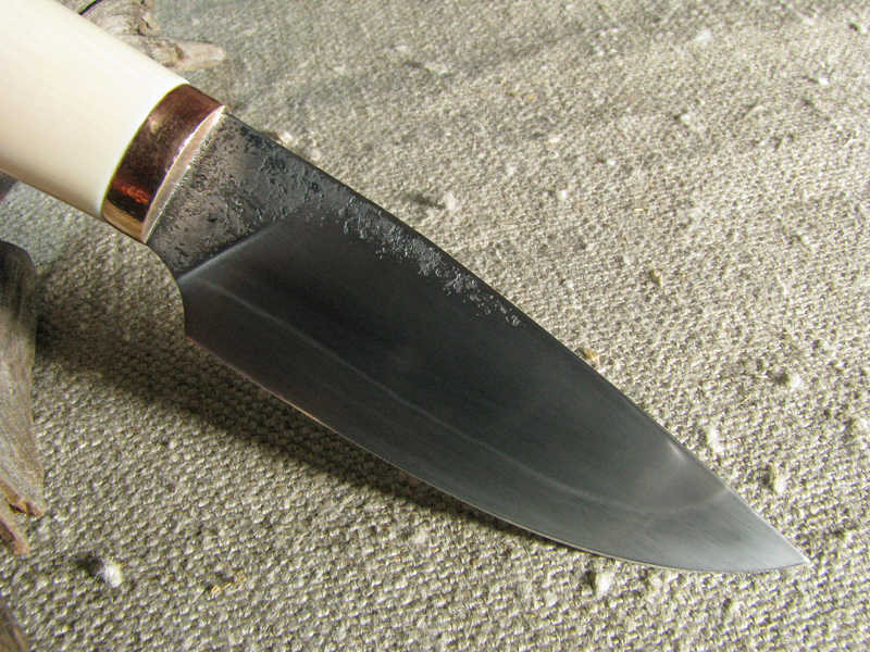

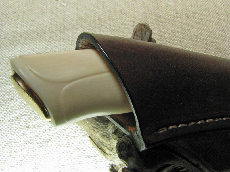

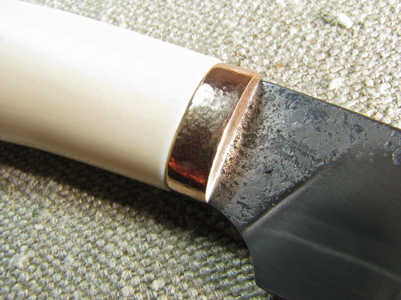

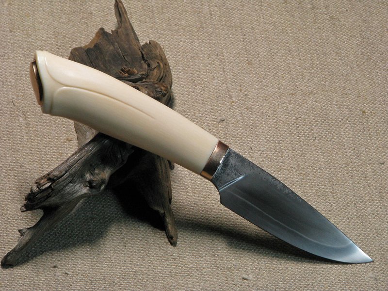

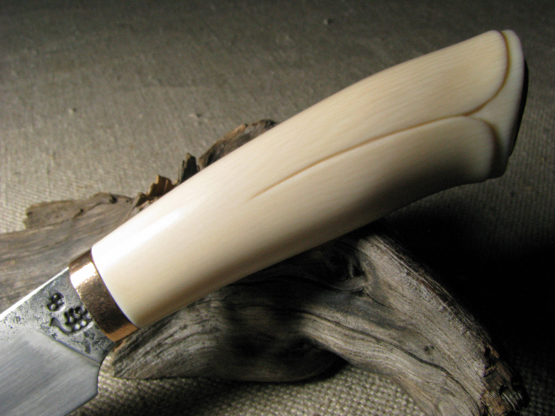

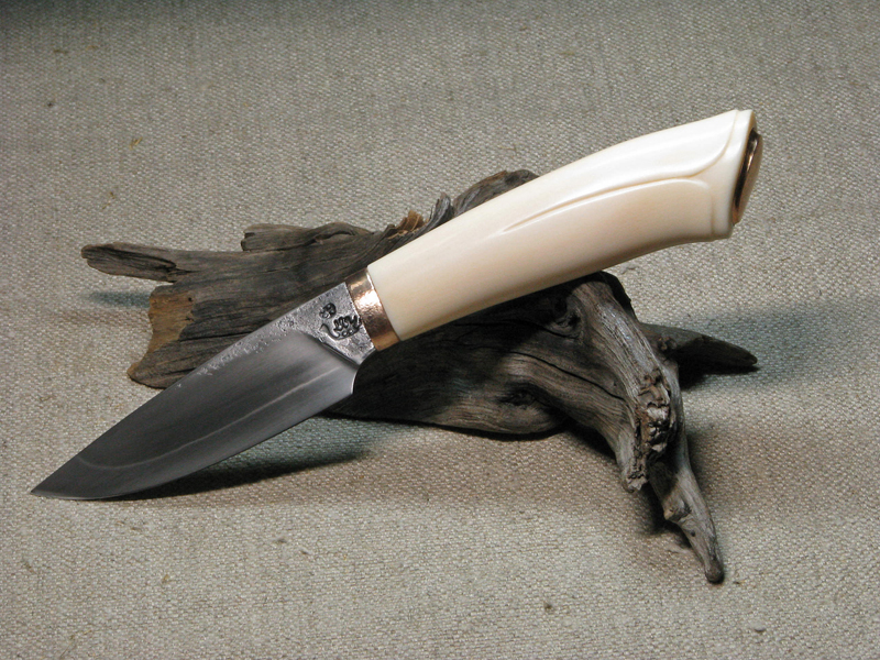

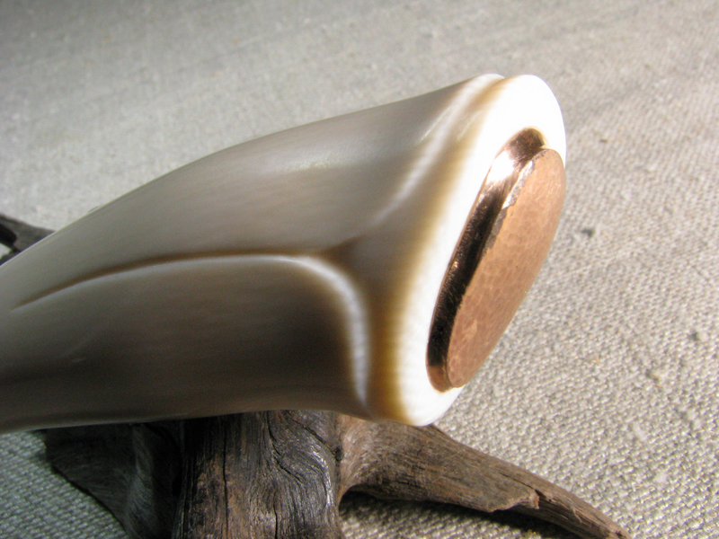

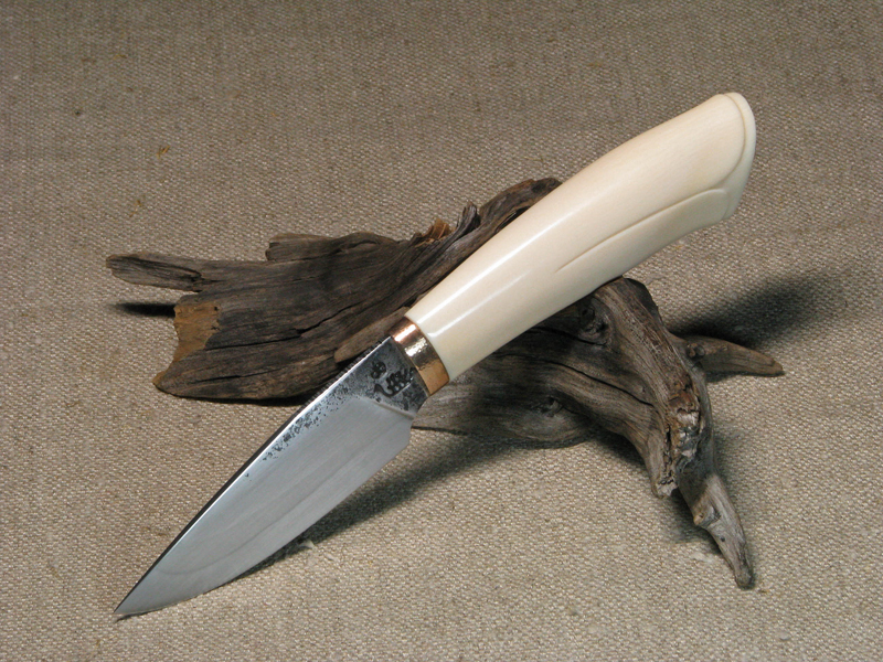

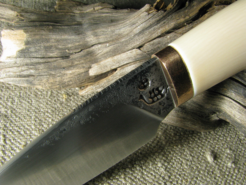

hallo zusammen,
dieser kleine jagdbegleiter ist auf kundenwunsch entstanden-
mit einer interessanten mischung aus rustikaler klinge und gehämmertem zwischenstück, dazu ein eleganter griff aus elfenbein.
der zahnabschnitt hatte einen kleinen, für das projekt idealen durchmesser und konnte deshalb ideal platziert werden, ringsherum erscheinen so die schregerlinien deutlich und gleichmäßig.
stahl: 1.2833
zwischenstück: bronze
griff: elefanten-elfenbein (mit papieren)
länge: 20cm
klinge: 9cm
dicke: 3,0-1,5mm
lederscheide
danke für´s chauen!
gerhard

Nobel, nobel, kann ich da nur sagen! Design und Verarbeitung sind offensichtlich wieder Sonderklasse!
sanjuro
Wahrhaft edle Materialkombination. Sieht wie ein unglaublicher Handschmeichler aus!:super:
Der elegante Griff aus Elfenbein wäre mir für ein Jagdeinsatzmesser zu schön, zu teuer und vor allen Dingen zu empfindlich. Sonst gelten die üblich,positiven Verdächtigen, die bei Gerhards Messer schon zur Gewohnheit geworden sind.

So etwa stelle ich mir ein Elfenmesser vor!
Perfekt, eigenständig, traumhaft...
Glückwunsch dem Besitzer und Schöpfer!

Als ich das Messer in der Hand hatte, dachte ich wow! und war mal wieder überrascht dass die Messer von Gerhard in Realität noch besser aussehen, als auf den Bildern. Er hat in sehr kurzer Zeit als Messermacher schon eine sehr eigene Formesprache gefunden, was bei einem so alten Handwerksgegenstand ja nicht so einfach ist.
@ Dizzy: das werde ich erst mal testen. Was die Haltbarkeit angeht, so habe ich schon mal recht gute Erfahrungen mit Elfenbein gemacht. Und bei den Preisen ist Gerhard ja so moderat, das ein gut erhaltenes Puma 959 das sicher toppt und das schonst du ja auch nicht ;-)
Jetzt müssen nur noch Bronze und Elfenbein etwas nachdunkeln, dann ist es perfekt.

Dein neues Messer? - Eine gute Wahl! Nun die 959 er sind halt nicht so schade , wie so ein gut aussehender Elfenbeingriff.Da fällt mir der Gebrauch nicht so schwer. Ich hatte bisher zwei Messer mit Elfenbeingriffschalen. Eines habe ich noch. Beide Messergriffe haben sichtlich gearbeitet.
Bin mal auf Deine Erfahrungswerte gespannt.

@dizzy,
ich denke mal, daß ein steck-erl mit ganzem griff wesentlich unempfindlicher gegen verzug ist als ein flacherl mit griffschalen- da gibts einfach weniger angriffspunkte für feuchtigkeit...
gerhard
@dizzy,
Hallo Gerhard,
dies ist natürlich ein Argument, daß nicht von der Hand zu weisen ist.Aber in Folderkategorien von SATT jenseits der vierstelligen Eurogrenze ist das Ganze schon ärgerlich und kommt mir deshalb nicht mehr an's Messer.

Nur für die Skeptiker zu "Elfenbein ist empfindlich": Nein, ist es nicht, viel haltbarer und kratzfester als man es sich vorstellt. Ich schieße seit zwei Jahren einen Elfenbeingriff an einem 44er Revolver - einwandfrei.
Die Scrimshaws, die meine Freundin draufgemacht hat waren Schwerstarbeit, das Zeugs lässt sich schon mit einer Anreißnadel nur schwer verkratzen. Ich meine, die Ägypter hätten sogar Pfeilspitzen daraus gemacht, die Steinzeitleute Klingen und Speerspitzen. Der Menschliche Zahn hält ja auch bei guter Pflege ein Leben lang...
